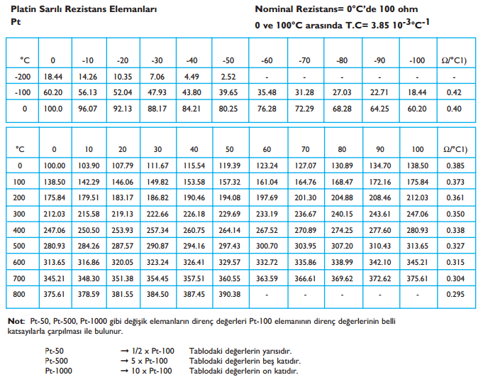

merhabalar bende AI8*12 bit siemens kart var pt 50 bağladım ama kart konfigürasyonunda pt 50 yok. pt 50 yi nasıl tanıtabilirim? Böyle bişey başına gelen var mı?
tabloda en alttaki açıklamalar doğrultusunda
pt100 olarak tanıt okuduğun değeri 2 ye böl.
pt50 olarak kullanabilirsin.
Saygılarımla.
Saygılarımla.
Ekli dosyayı görüntüle 24105
İlgilendiğiniz için çok teşekkür ederim... Dediğiniz gibi yaptım yalnız iki katı değilde 1.9 katı yaptığımda doğru sonuç aldım. Zaten PT50 ve PT100 tabloları incelendiğinde PT100 belli değerlerde 1.9 katına düşüyor.
