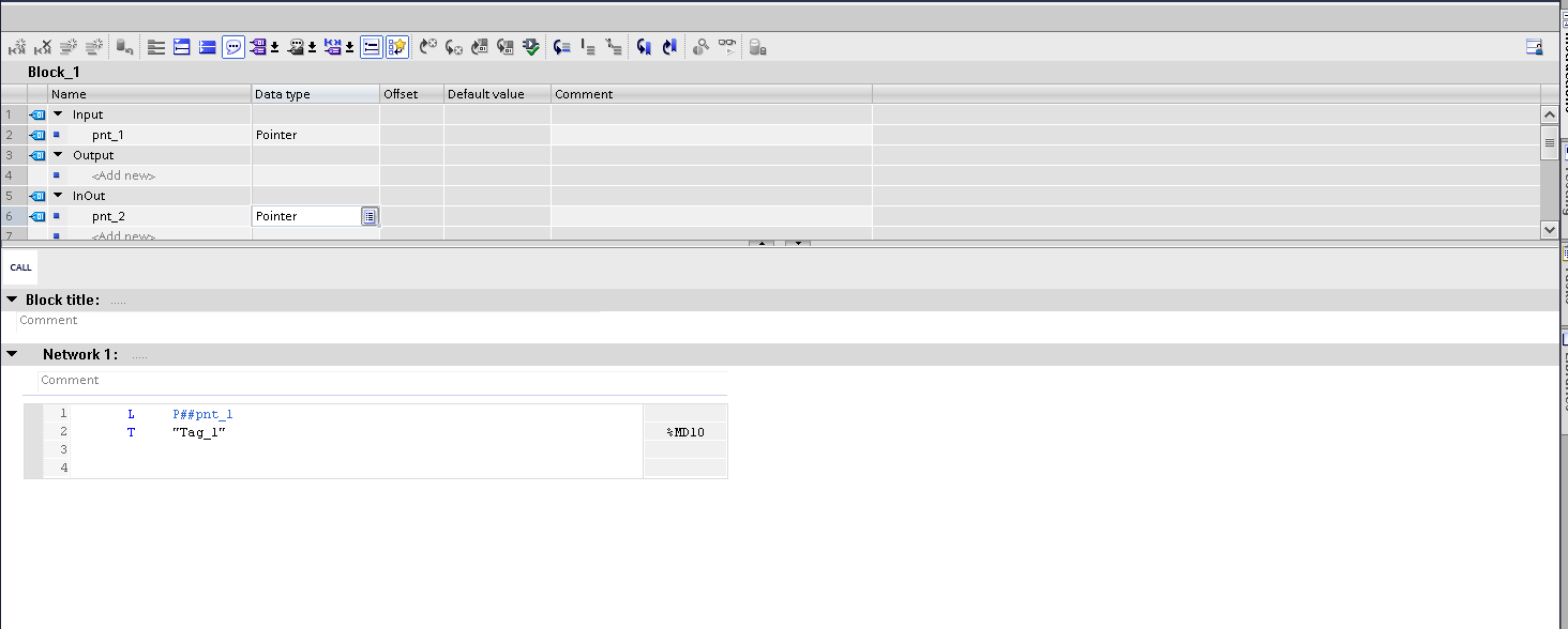

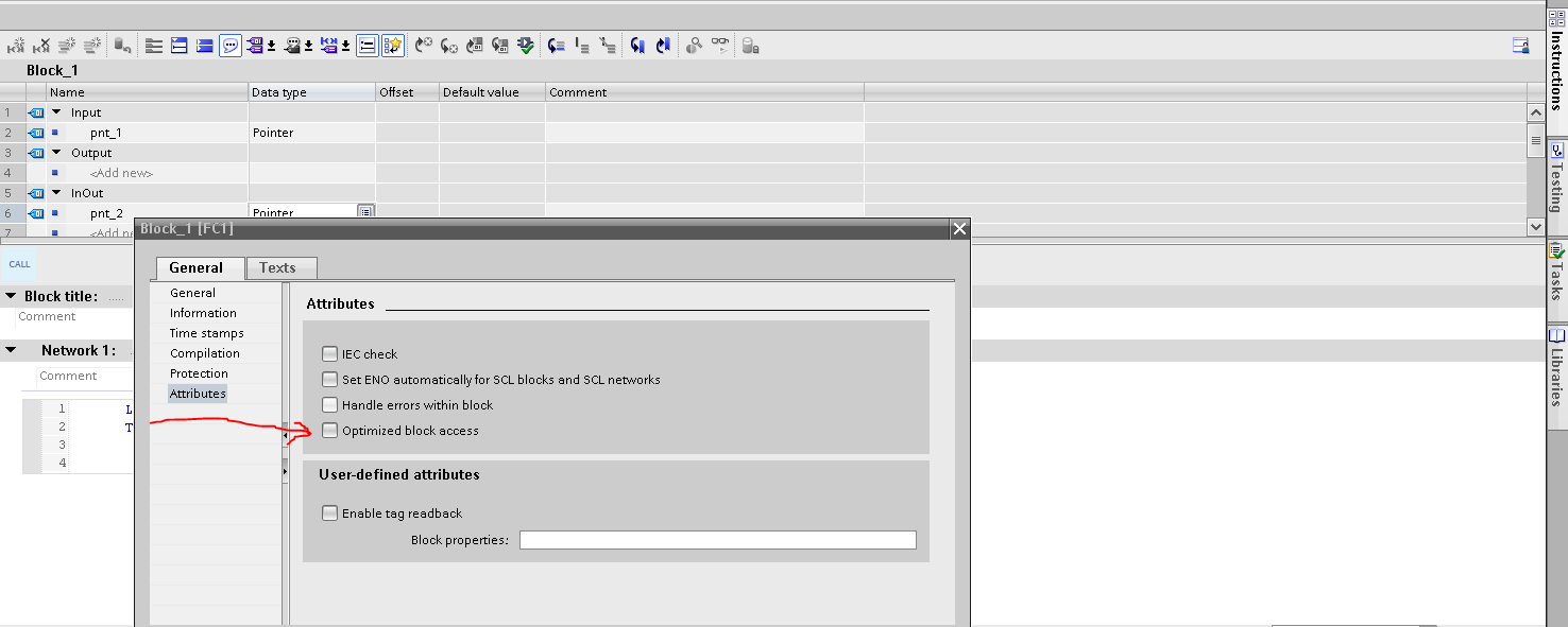

data tipi pointer olan inputu STL de nasıl çağıracam. Bunu da bilir misiniz??
Merhaba,
Bu sorunuzun yeri bu başlığın altı değil. Lakin yine de cevap vereyim, sonra bunu da bilmeden nasıl eğitim veriyorsun dersin. :)
Pointer kullanacağın fonksiyon veya datablok özelliklerinden "Optimized Block Access" seçimini kaldırman gerekiyor.
