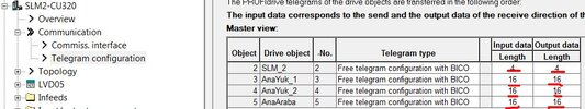

Siemens s7 1200 / s7 1500 ile siemensin s120 sürücülerini kontrol etmek istediğim bir projem var.
Geldiğim noktada Scout u yükledim ve Scout da hardware oluşturdum ancak bu hardware bilgilerini Tia ya nasıl ekleyeceğim bilmiyorum.Yani bir noktada Scout projesini Tia Portal a nasıl aktaracağım bilmiyorum.
Tia Portal v13 sp1 ve Simotion Scout V4.4 kullanıyorum.
Bu konuda yardımcı olacak arkadaş var mıdır ?
Elinizde bu bahsettiğim işlemleri nasıl yapabileceğimi anlatan video , link , pdf vs varsa paylaşabilir misiniz ?
Scout (bu işlemi yapmak için scout programına gerek yoktu. starter işini fazlasıyla görecektir.) tarafında belirlediğin telegram adres sıralaması, Tia tarafında da aynı sıralamada ve adres büyüklüğünde olmalı. yapacağın işlem bu kadar. sonra kedisi online konuma geçecektir. Tabi CU320 için PN adresi tanımlaması yapman gerekiyor.

Peki starter ya da scout kullanmadan bu işlemi yapabiliyor muyuz ?
bu video Siemens tarafından çekilmiş ve starter/Socout yok.
Şahsi fikrim drive ve motorların tanıtılması gerekiyor.Ama bu video da onu göremiyorum.
İkinci sorum şöyle ; telegram adesini doğru seç hepsi bu kadar demişsiniz.açıkcası sıralamanın nasıl olması gerektiğini tam bilemedim.Sizden ricam tia ve scout tarafında telegram sıralamasını gösteren ekran fotoları vs koyabilir misiniz ?

Resimleri inceleyin. problem olursa yardım etmeye çalışırım.
