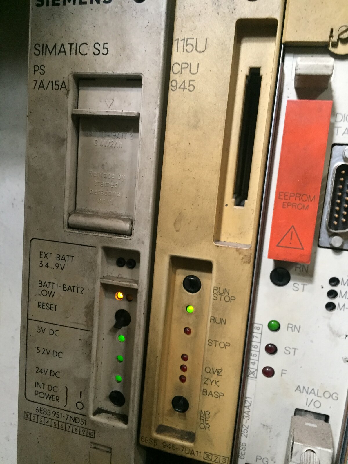

Simatic s5 nin pil değişim sonrası Plc kendini korumaya aldı, Rundan çıktı stop ışığı yanıp sönüyordu. eprom/eepromu söküp cihazı sıfırladım. Epromu tekrar takıp enerjiyi verdim, run a girdi, ama bu seferde ekran ile haberleşmeyi kesti.
Program elimde yok, haberleşme hatasının ekran kaynaklı mı Plc kaynaklı mı olduğunun anlamanın bir yolu var mı?

S5'in pil değişim prosedürünü doğru uyguladınız mı?
Eproma müdehaleden dolayı içindeki ayarlar silinmiş olabilir. programı yeniden yüklemekden başka çare olduğunu sanmıyorum.
enerji varken stop konumuna aldım, pili değiştirdim, tekrar runa aldım.
uzun zaman oldu yapmayalı hatırlamaya çalışıyorum. bi de CPU'lar farklı gibi ama sonuçta S5...
istersen şu sıralamayı bi dene:
1- EPROM altındaki anahatarı stop konumuna al.
2- en sol bloktaki power 1-0 anahtarını sıfıra al.
3- önce pili sonra epromu boşa çıkar.
4- pili tekrar tak (epromu takma)
5- power anahtarını 1 yap.
6- eprom altındaki anahtarı run'a al.
7- 15 sn sonra eprom anahtarını stop'a çek.
8- power anahtarını da 0'a çek.
9- pili sök ve tak.
10- power anahtarını 1 yap.
11- epromu tak
11- eprom anahtarını run'a al
yapacak bir şey yok gibi gözüküyor, program silinmediyse bile parametreler, reçeteler filan uçmuştur.
hatırı sayılır meblağa alınmış makine idi (şuan tahminen 4 civarı).
revize etmeden işin içinden çıkmaya niyetliydim, vaziyet o ki 20 günlük kamp beni bekliyor.
nasipse geri kalan ömrünü omron ile devam edecek. yorumlar için teşekkürler.
