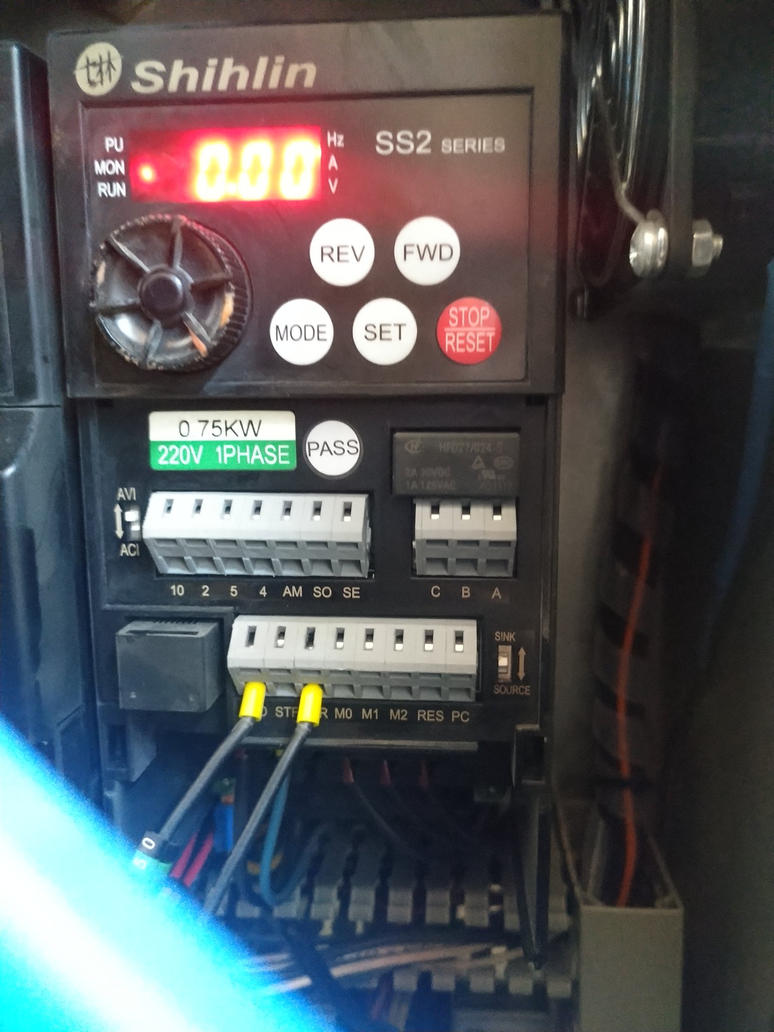

Shihlin ss2 serisine potans nasıl bağlanır
28 Şub 2020
2
28
Analog olarak uzaktan kumanda etmek istiyorum bilen biri çıkıp yardım ederse çok dua ederim

Bilgilendirmeniz için teşekkür ederim bir sorum daha olack potansiyometre ile nasıl kontrol ederim parametreleri ve cihaz üzerinden hangi girişleri kullanmam gerekir analog bir potansiyometrem var onunla hız ayarı yapmam gerekiyor
