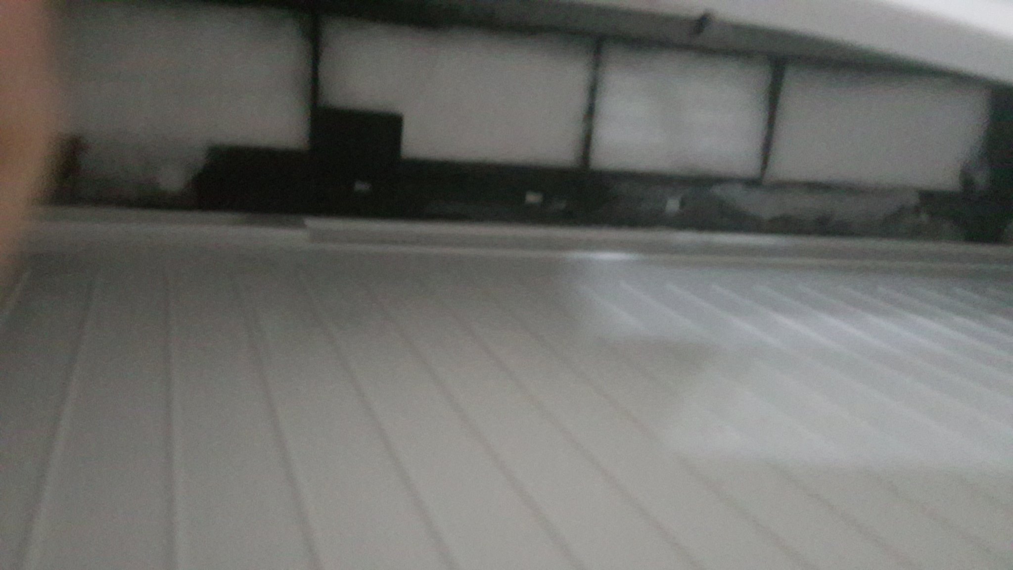

Hocam günaydın. Sabah sabah ilgilendiğiniz için teşekkürler. Dışarıdan baktığımda dryde yağlanma yada nemlenme göükmüyor. Uyuyamadım sabah erken saatte dolabın üstünü söktüm ve komple buz tuttuğunu gördüm. Resim ekliyorum. Saç kurutma makinesi ile buzı çözüdrmeye uğraşıyorum şimdi. Soğutma yapmamasının nedeni bu buz tutması sanırım ama buz tutmasının nedeni ne olabilir? muhtemelen 1-2 gün sonra yine buz tutacak bütün kanallar.

Buzdolabınız no frost özellikli bir dolap. Gaz akış şemasını bilmiyorum ancak buzdolabınızın türü no frost olduğu için buz tutmamalı.
Bu tür dolaplarda buz oluşumunu engelleyen bir dizi sistem vardır. En temel parçası bu buzun oluştuğu yerde rezistans vardır. Bu rezistans ya bir sensör vasıtası ile yada bir timer vasıtası ile devreye girer ve buzları eritir. Sonrasında normal çalışma döngüsüne devam eder.
Sizde bu rezistans arızalı olabilir yada rezistansı devreye alan sensör veya timer bozuk olabilir.
Muhtemel arızanız bu.
Şimdi siz bu buzları saç kurutma ile güzelce eritin. Muhtemelen cihazınız bir kaç gün daha ( havanın nemi ve dolabın kapısının açılıp kapanma sıklığına bağlı olarak ) belki bir hafta düzgüb çalışacaktır. Yine buzlanma oluşunca soğutmamaya başlar.
İşin ehli iyi bir usta yada bir servis sorununuzu çözecektir ancak doğru servisi ustayı bulmak zor.
Bu yazdıklarımı deneyin dolap düzgüb çalışır sonra yine buzlanınca soğutmamaya başlarsa defrost sistemindeki arızayı tesbit etmiş olursunuz. Servise yada tamirciye bu konuyu iletirseniz işiniz daha kolay olacaktır.

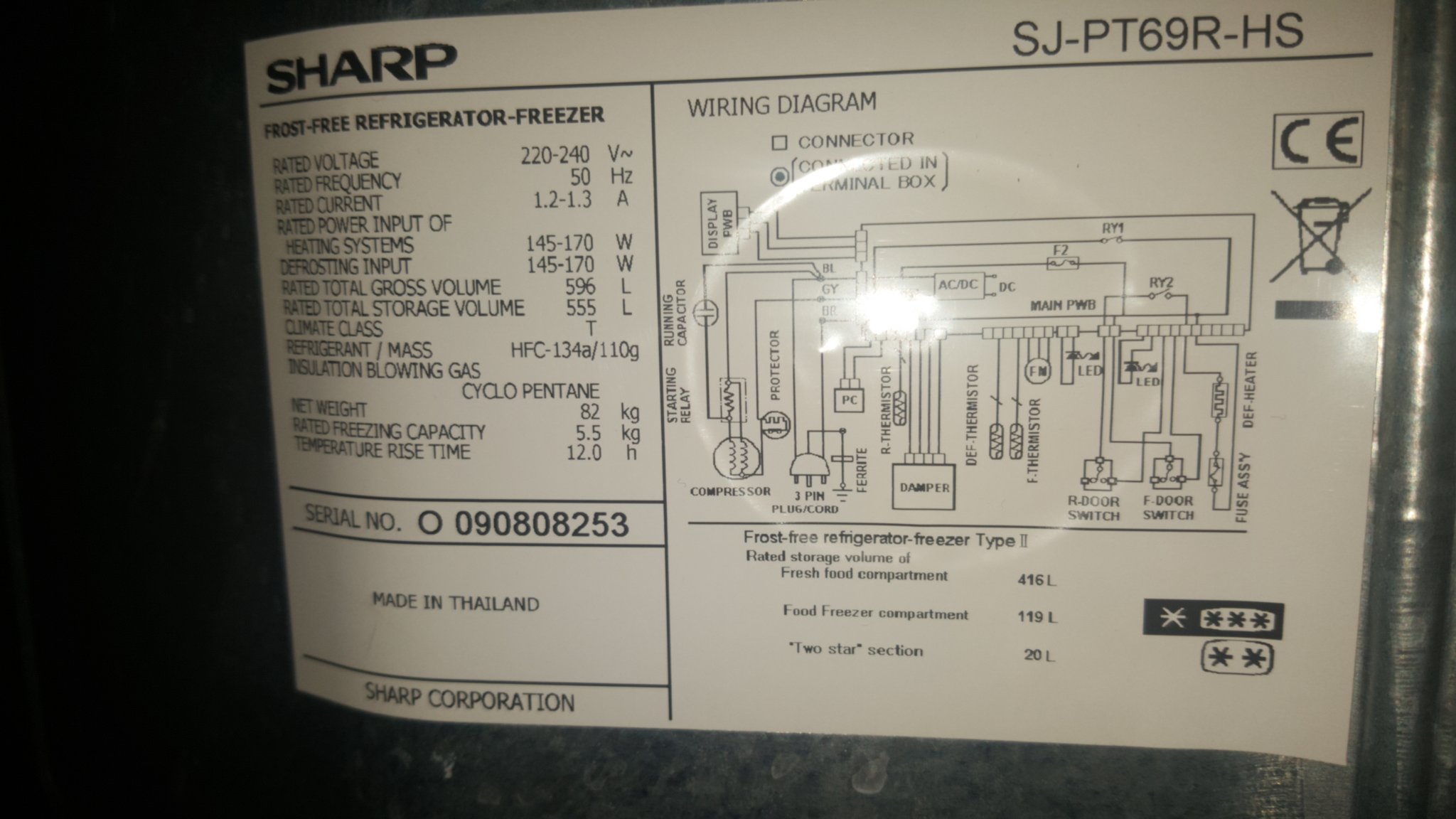

@serkan_48 hocam dolabın buzunu çözdürdüm ve sabah 11 gibi çalıştırdım. O saatten beri takip ettiğim kadarıyla kompresör hiç durmadı ve hala çalışıyor. 6 derece ve -13 dereceye ayarladım. Dolabın dışı sabahtan beri baya sıcak yani içerdeki ısıyı dışarı atıyor. Zaten kontrol ettiğimde alt taraf da oldukça soğumuş. Defrost devreye girecek mi yani 7-8 saat sonra kompresör duracak mı diye takip etmeye çalıştım ya farketmedim yada durmadı hiç. Gerçi çözdürme işleminden sonra ilk çalışmada defrost algoritması normal mi işliyor yoksa defrost yapmadan ayarlanan dereceye düşünceye kadar çalışıyor mu bilemiyorum. Muhtemelen birkaç gün bu şekilde iyi soğuttuktan sonra yine donacak ve soğutmayacak. Sorun Defrost dan gibi duruyor ama İyi usta bulup ona bunu anlatmak ve iş yaptırmak çok zor. Daha önce gelen servislerin ikisine de söylemiştim. Muhtemelen sensörlerden, timerdan felan diye düşündüğümü ama onlar gelmeden üst tarafı komple söküp hazır etmeme rağmen hiç kontrol etmeden bunları biri kart değişecek dedi diğeri dry değişecek dedi. sensörler, rezistans yada timer (var mı bilmiyorum) cihazlara özel mi oluyor uygun parçaları nasıl bulurum?
