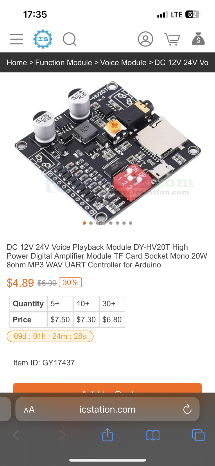

ahmtunslll67 Üye Katılım 31 Mar 2022 Mesajlar 49 Puanları 1 Yaş 32 26 Eyl 2023 #1 Bu karttaki sesi nasıl arttırım hangi anfiyi kullanmalıyım aux ile aux bağlayarak arttırmayı düşünüyorum bana 100-120 db ses lazım

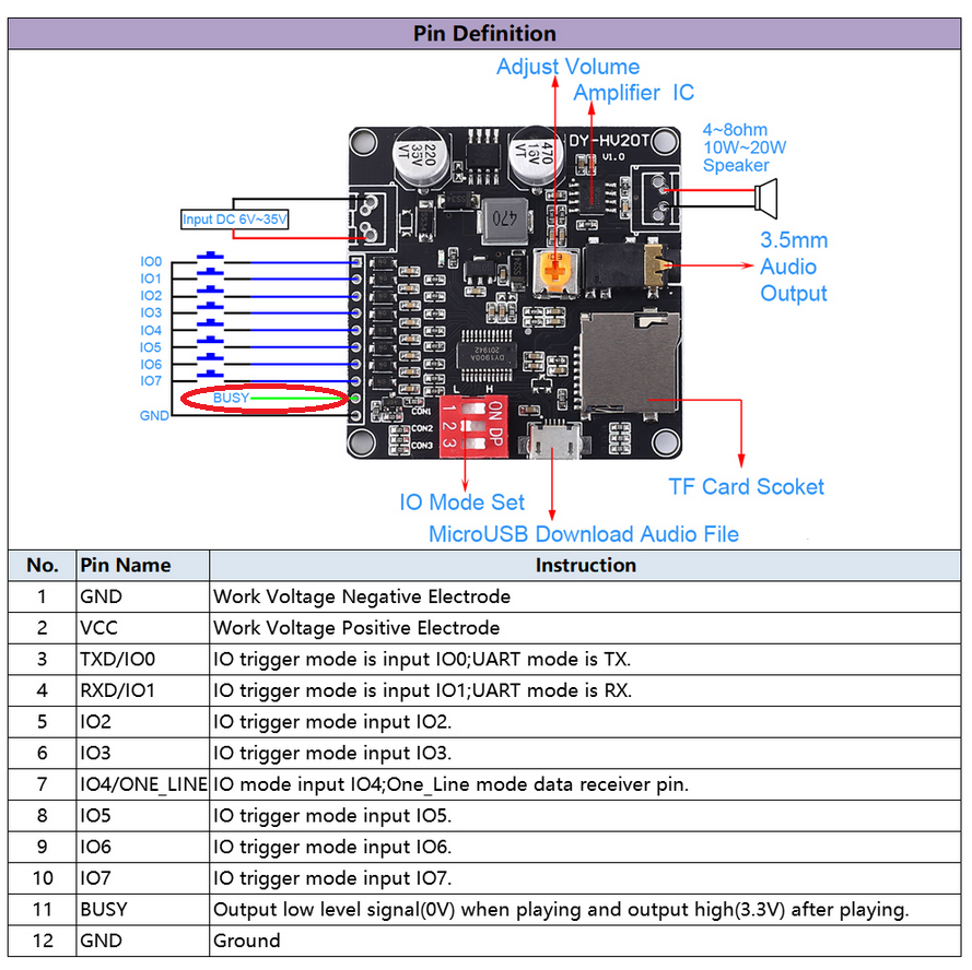

AG Mehmet Profesyonel Üye Katılım 20 Tem 2022 Mesajlar 2,781 Puanları 281 Yaş 72 6 Eki 2023 #2 Kartın ortasındaki sarı trimpot'tan sesi açmayı denediniz mi? Ölçü aletiniz varsa GND ile, kırmızı çember içine alınan uçtaki voltajı okuyun
