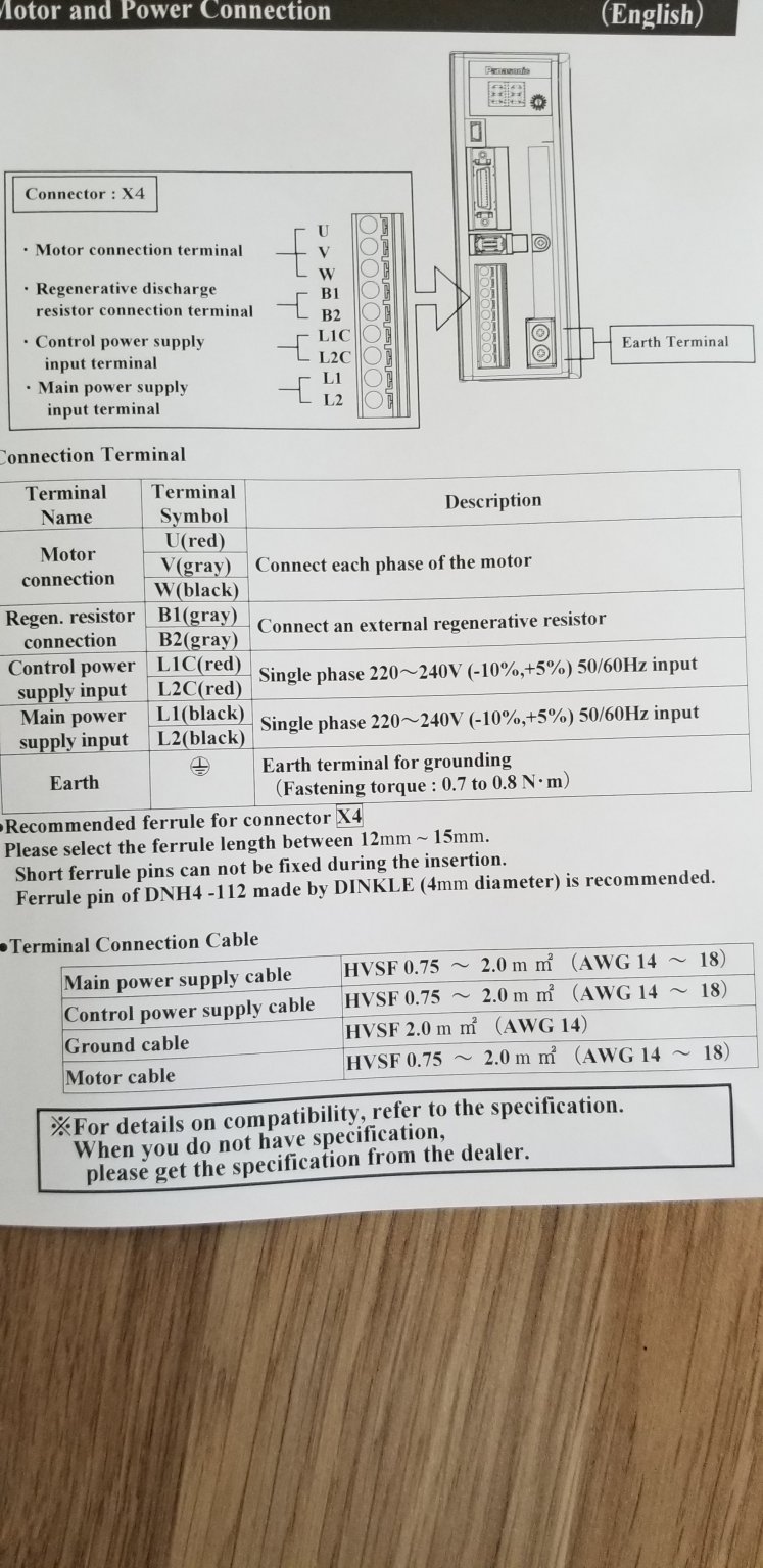

Alman schimpf

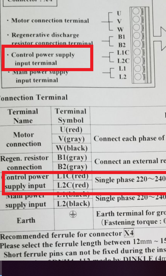

Merhaba,
Kontrol gerilimi de 220v sanki. Yanlış mı görüyorum ? Buna uygun pwm amplifier linki çok makbule geçer açıkçası. Teşekkürler.
Sizin 220V diye bahsettiğiniz kontrol ifadesi sürücünün kendi içinde kullanmak için gereken beslemeyi sağlamak için. Motoru kontrol etmek için gerekli kontrol sinyali için değil. Motoru kontrol etmek için kendi kontrol cihazınızdan (PLC, ardunio vb) göndereceğiniz sinyalle kontrol edeceksiniz.
