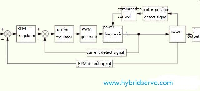

Merhaba,
Servo konusunda bir miktar araştırma yaptım, ancak bir konuda pratik bilgiye ihtiyacım var. Sorum şu;
Servo sürücü ile AC asenkron servo motor hız kontrolü yapılırken, sürücüye gönderdiğimiz hız bilgisi karşısındaki yük ne olursa olsun (motor gücünü aşmadığı sürece) aynı zamanda gerçekleşen hız bilgisidir diyebilir miyiz?
Örn: Sürücüye 1000rpm hızında dön komutunu verdik. Karşısında; motorun etiket değerinden daha düşük ve zamanla değişen bir yük var. Servo motorumuz değişen bu yük karşısında, verdiğimiz set hız değerini doğru bir şekilde yakalayabilir mi? Yada bir miktar hata yapabilir mi?
Teşekkürler.

Trakian86 Merhabalar;
Servo motorlar değişken hızlarda özellikle motor nomimal rpm hızlarının altındaki hızlarda oldukça kararlı tork ürettikleri için devirleri motor yükü aşılmadığı müddetçe sizin set verdiğiniz değerinde çalışır,bu nedenle çok hassaas pozisyonlamada ,robot kontrollerinde kullanılır,fakat en önemli konu yükünüzün set devirinde talep ettiği torkun servo motorun üreteceği torktan fazla olmaması gerek.
Kolay Gelsin

Merhaba,
Aradığım cevap buydu, teşekkür ederim.
Yükün tork değerinin motorun tork değerini aşmaması konusunda hemfikiriz.
Peki bu çalışma mantığını tarif eden yazılı bir doküman , manual vs var mıdır? Ben internette bulamadım.
Teşekkürler.
