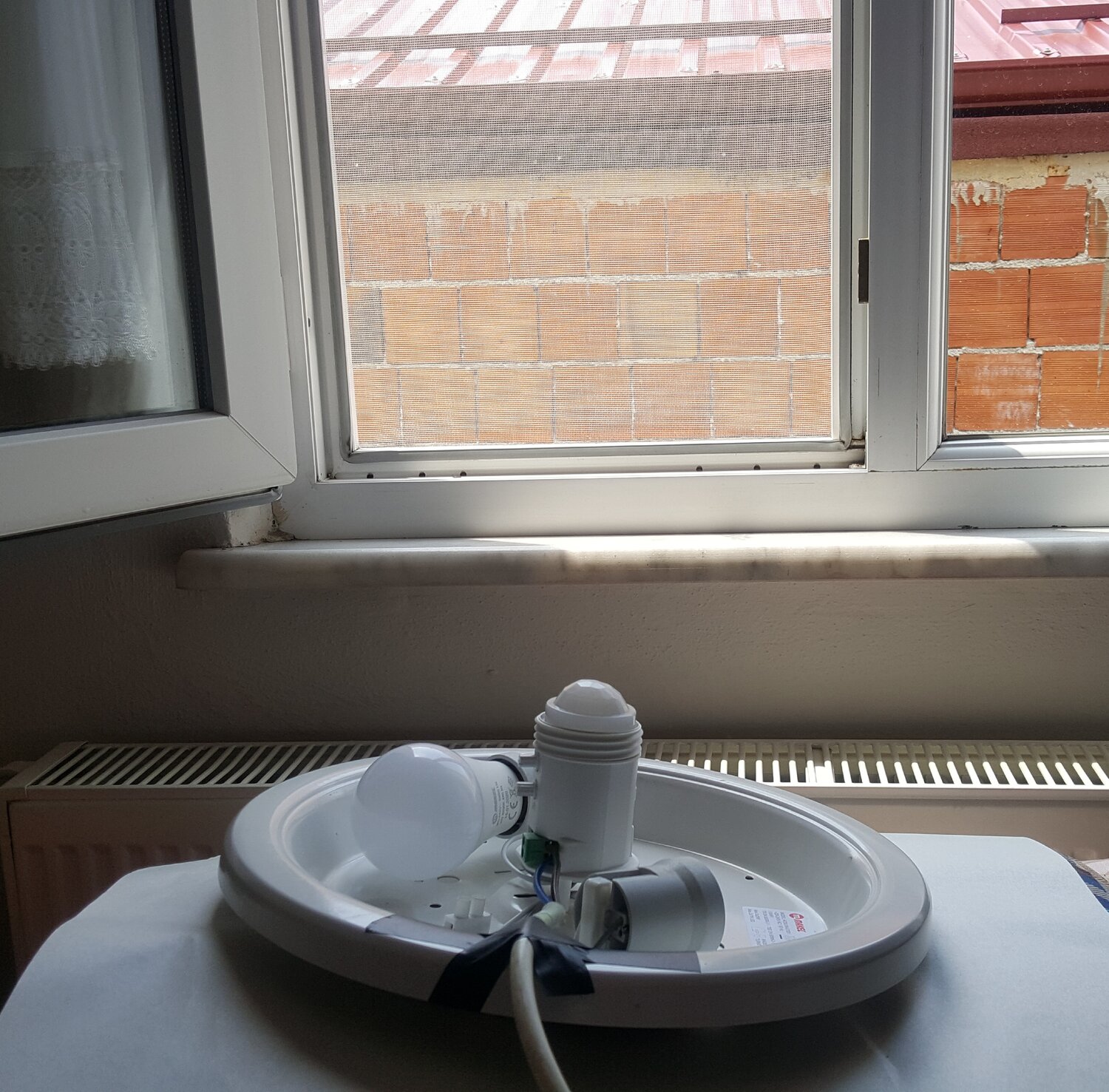

Merhaba.Elektrikçi 3 tane sensörü tavan armatürü taktı.Üçü de kendiliğinden yanma sorunu yaptı.Sonrasında ilgilenmedi.Daha sonra kendim de birkaç tane alıp denedim.Şimdiye kadar toplam 7 tane sensörlü tavan armatürü denendi.Hepsi de kendi kendine yanma sorunu yaptık.Hepsi de arızalı olamaz diyerek sorunun kaynağını anlamaya çalıştım.Acaba merdivendeki tavan kablolarında mı sorun var diyerek sensörlü tavan armatürü tavandan sökerek evin odasında uzatma kablosuyla denedim.Gayet düzenli çalıştı.Kendi kendine yanma sorunu yapmadı.Daha sonra odadan elektriği alarak uzatma kablosu yardımıyla tavana monte ettim.Gene kendi kendine yanma sorunu yaptı.Böylece merdivendeki tavan kablolarında sorun olmadığını anladım.Tavandan sökerek merdivenin bazı bölgelerinde denedim.Bazı bölgelerde kendi kendine yanma sorunu yapıyor, bazı bölgelerde ise yapmıyor. Daha sonra tavan armatürünü odaya koyup yeniden denemeye başladım.Camı açıp odanın camının hemen yanına koyduğumda kendi kendine yanma yapıyor, camı kapadığımda ya da camın yanından aldığımda kendi kendine yanmıyor, düzenli çalışıyor.En üst katta oturuyoruz.Çatıdan giren rüzgar sensörü aldatıp tavan armatürünün kendi kendine yanmasına sebep oluyor olabilir mi?Bu sorunu nasıl çözebilirim?Bir de radar sensörlü ampuller varmış.Radar sensörlü ampuller hava akımından etkilenir mi?Benim sorunumu radar sensörlü ampul çözer mi?Ya da başka öneriniz var mı?

İlk denenen ışıldar markaydı.İkinci denenen netelsandı.Diğer denenenler makel marka.Şu anda gene sensörlü tavan armatürünü eve aldım deniyorum.Dün akşam cam açıkken camın yanındayken yarım saat içinde 10 kere kendiliğinden yanıp sönmüştür.Camın yanından aldığımda ya da cam kapalıyken yaklaşık 40 dakika gözlemledim.Kullanılan ampul de 5w.Yani yüksek watt ampul değil.Bir kere mi bile kendiliğinden yanmadı.Bu aletler merdivendeki tavana taktığımda çatıdan giren havadan etkilenecek kadar hassat aletler midir?

Akkor flamanlı ile test edin ne olacak ?
O ampullerle de denedim değişen bir olmadı.Lambaları tek taktım, çift taktım.Led ampulleri 6w, 7 w, 9w en son 5 w denedim.Gene değişen bir şey yok.
Sens( hassaslık ayarını )düşürdünüzmü?
Tavan armatüründe zaman ayarı ve gece gündüz ayarı var.Gündüz denerken gündüz ayarına, akşam denerken akşam ayarına alıyorum.Hassaslık derken gece gündüz ayarından mı bahsediyorsunuz?
Hassaslık ayarı yok sizin modelde 3 ayar olur bu cihazlarda zaman,gece gündüz ayarı,hassaslık sens ayarı,çoğunlukla ışıktan etkilenir yanar söner bu ayar yoksa (bazen boşluğa bakacak şekilde tavan yerine duvara takıldığında da bu sıkıntı çıkar,ışık hareketinin cok olduğu bir yer ise harici sensör denemenizi tavsiye edeceğim(sense ayarı olan). Kolay gelsin.
Not :Tamamen karanlık(gece) ayarda denedinizmi?
Hayır kedi, fare sorunu yok.
Bugün gündüz ayarına alarak uzatma kablosu yardımıyla merdivenin belirli bölgelerine koyarak yeniden denedim.En son katta oturuyoruz ve üst kat çatı.Çatı olan taraf karanlık, giriş kapasına bakan taraf pencere de olduğu için aydınlık.Aydınlık olan daire kapısına bakan tarafa koyduğumuzda kendi kendine yanmıyor.Ancak karanlıkta kalan daire kapısının karşısındaki merdivene koyduğumda kendi kendine yanma sorunu oluyor.Gene oldukça karanlık olan ancak ışık farkının olmadığı çatı tarafın merdivenine koyduğumda gene kendi kendine yanma sorunu olmuyor.Bu da çatıdan gelen gelen rüzgarın etkilediği fikrinin geçersizliğini gösteriyor olabilir.Tavan armatürünün monte edildiği kısım da aydınlık olan kısmın karşısına yani karanlık alana denk geliyor.Soruna tavan armatürünün aydınlık kısmın karşısına denk gelen karanlık kısımda olması neden oluyor olabilir mi?
