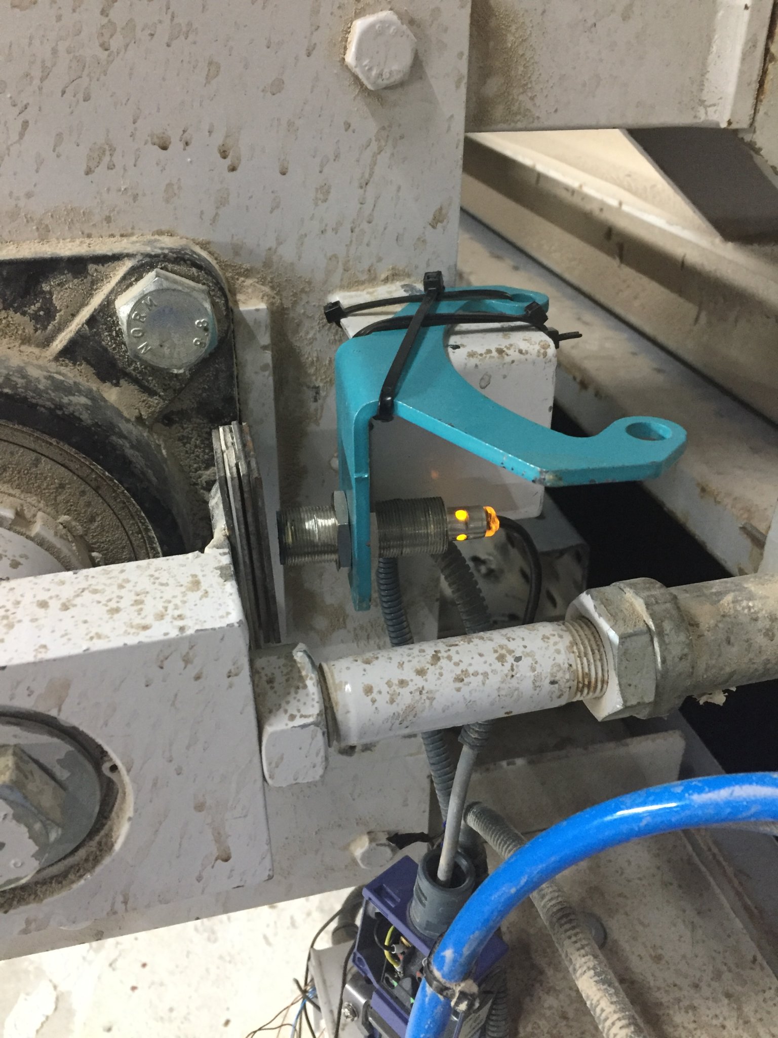

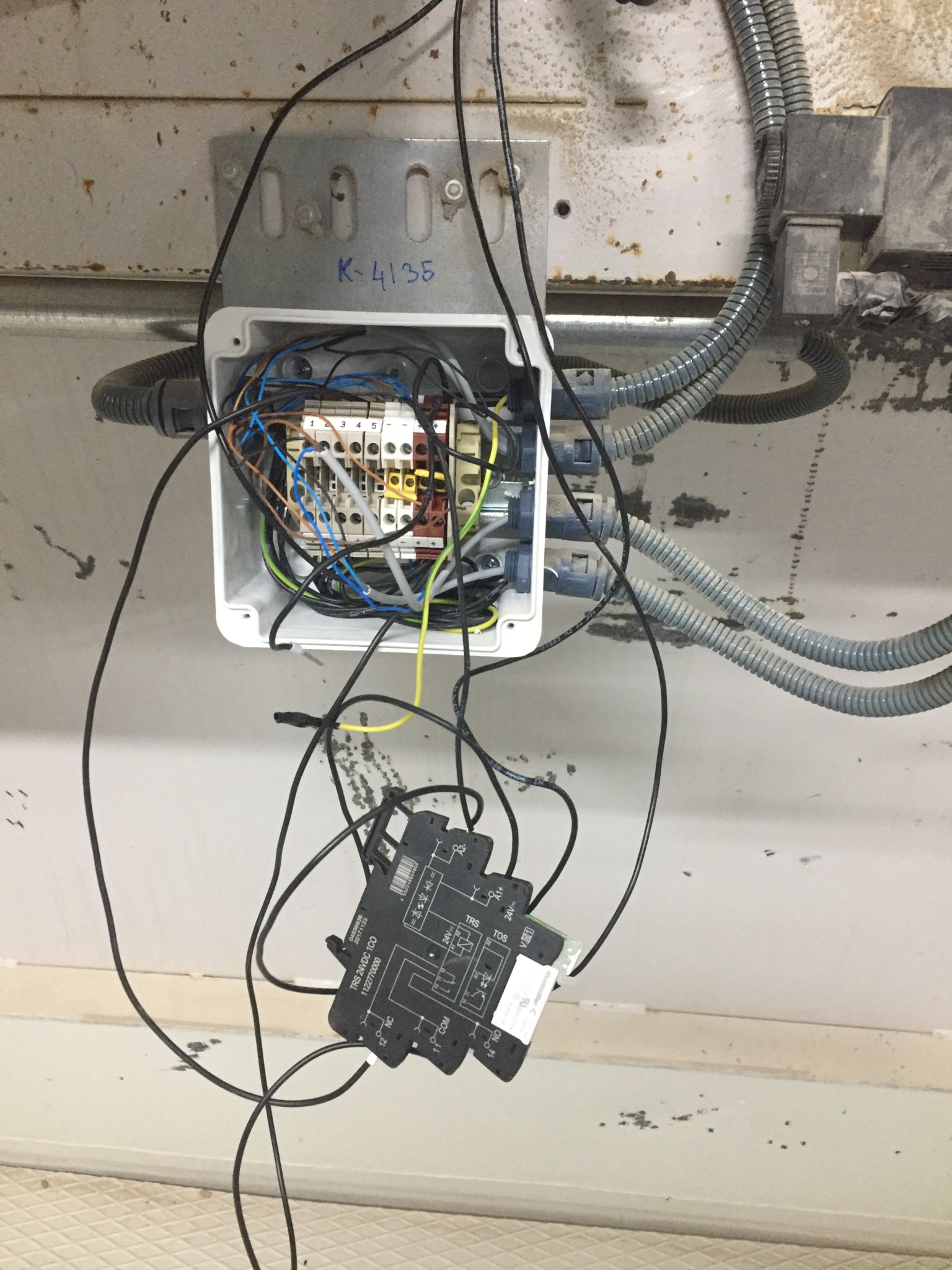

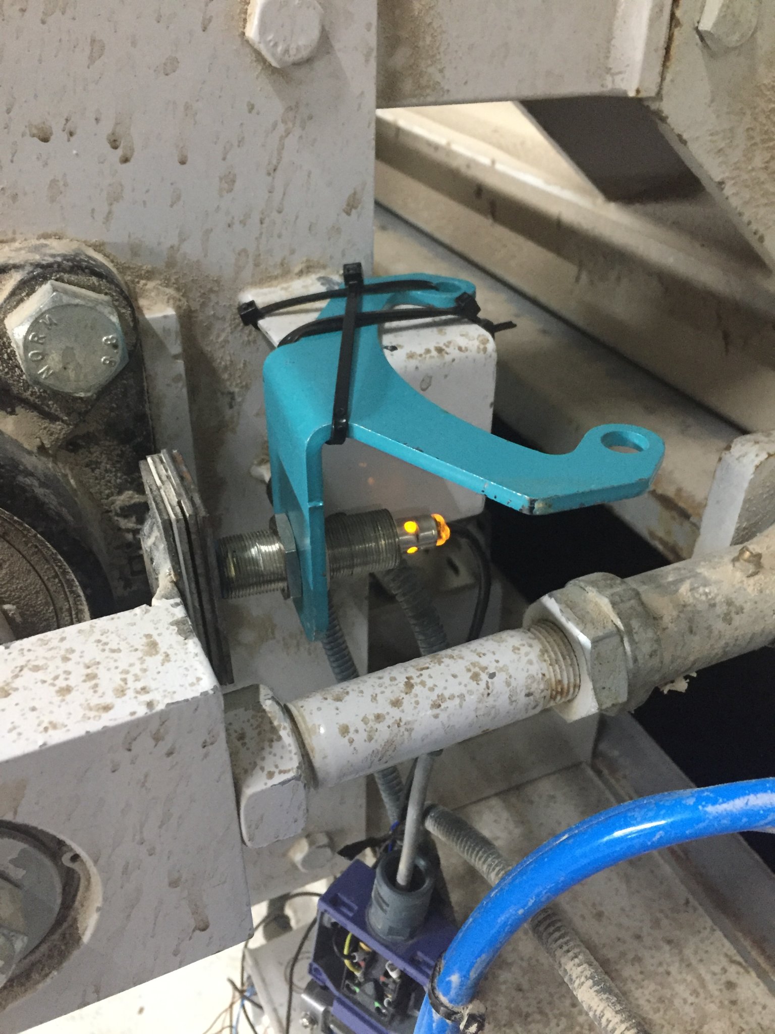

Merhaba herkese, elimde bir proje için kullanmak istediğim harekete duyarlı kapasitif sensör var sensör nc çıkışlı yani görmediği zaman 24v çıkış veriyor ben bunu gördüğü zaman 24v çıkış vermesini istiyorum. Röleler ile devre kurup nasıl degistirebilirim. En basitinden bir role çektirme devresi yapabilirmiyiz?
Yanlısmı anladım, arkadaş, sensör "nc" normalde kapalı kjontak dıyor. Ama" na" normalde acık, cekdiğinde kapayan kontak istiyor. O zaman rölenın, "na" 13/14, 232/24 buna benzer kontragını kullanmak gerekmezmi.
Dediğinizi yapmıştım ama bu seferde kapalı kontağı kullandigim için 24v direk roleyi çektiriyor. İlk etapta
Kimin dediğini yaptınız
önce, sensörle röle cektıreceksınız. Bu rölenın normalde acık kontagı uzerindende yapacagın ikinci işlemi yapacaksın, Röle cektırmek, plc ye komnut vermek vs vs,,
daha önceden benim başıma gelmişti mekanik sensör kolu kırılınca yapmıştım
Bazı sensörler var sipariş verirken sorun, mode ucu oluyor, o uca + veya - verdiğinizde sensörün çıkışı değişiyor. Böylece röle vs uğraşmak gerekmiyor ve istediğinizde çıkışı tekrar invert edebiliyorsunuz.
