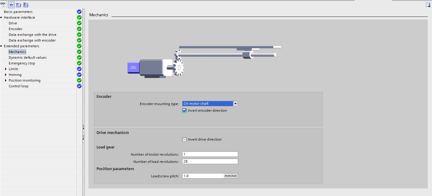

S7 1500 servo ile s110 servoyu kontrol ediyorum. Servo 3000 rpm ve önünde redüktör var. Redüktör oranı 17.5 Bu redüktör bir merdaneyi döndürmekte. Merdanenin çapı 170mm'dir.
Amacım servodan 1500 değer girdiğimde merdanenin üzerinde ki konveyor bant 1500 mm gitsin istiyorum. Bunu normalde oran orantı ile yapabiliyorum. Fakat amacım servonun gear ayarlarından yapıp program kullanmak istemiyorum. Bu menüden nasıl ilerleyebilirim yardımcı olur musunuz ?
Dipnot olarak konveyor kalınlığını hesaba katmalı mıyım?

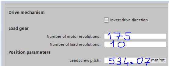

Motor revolution ve load rev. tam sayı istediği için x10 ile çarpıp(virgülden kurtarıp) öyle girebilirsin.
Bu şu demek motor mili 175 tur atarsa redüktör çıkışı 10 tur atar.
Leadscrew pitch(mm/rot) redüktör çıkışının 1 tam turunda eksenin ilerleme miktarıdır(Noktalı girilebilir).

Cevabınız için teşekkür ederim. 534 sayısını soracaktım. Buldum tekrardan teşekkür ederim.
Merdanenin Çapı x Pi

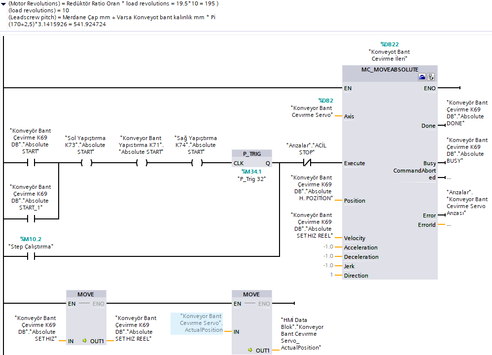

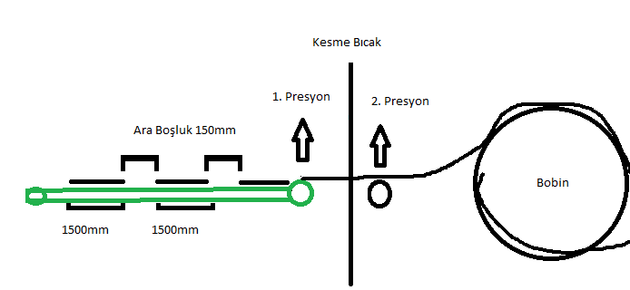

Yazdığım sistem şuanda ( HMİ Girilen Değer " Metraj 1500mm - Ara Metraj 150mm" ) 2 farklı presyon var. İlk kesme işlemi yapıyor sonra 1500 ilerliyor. Sonra kesme yapıp 150mm ilk presyon ilerliyor. Sonra tekrar ikisi birlikte 1500 ilerliyor. Sürekli bu işlem tekrar oluyor. 149mm geliyor ölçtüğümde fakat her seferinde 149mm geldiği için sorun teşkil etmedi. Ama öğrendiğim iyi oldu. Bilgileriniz değerli teşekkür ederim.
Bunun için her seferinde home yaptırıp 1500 ilerletiyorum. Bilmiyorum relative her start verdiğimde 1500 ileri gitsin diye de ayarlayabilirim fakat şimdilik bu basit geldi. Belki ilerde ona dönebilirim.
