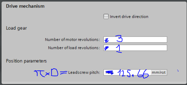

Arkadaşlar merhabalar ,
Tia portal v18 programı kullanarak s7 1500 plc ve siemens v90 kullanarak bir uygulama yapmaya çalışıyorum.V90 sürücünün yük başına hareketini hesaplama kısmında takıldım ve ilerleyemiyorum.
Movement of the load [mm] = Leadscrew pitch * number of motor revolutions * (load gear
denominator / load gear numerator) bu şekilde formül ile resimdeki kısmın hesaplamasının yapılacağı yazıyor.
Motorlarda 1'e 3 redüktör var , motorun bağlı olduğumu sistemin çapı 40 mm. Buna bağlı olarak nasıl bir hesap yapabilirim ?
