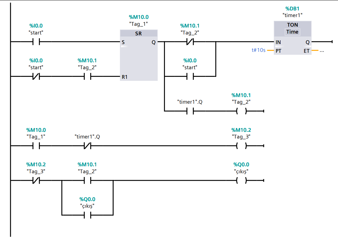

Merhaba arkadaşlar benim bir sorunum var . S7-1200 plc ile bir tane role çıkışım var ladder diyagramı kullanarak istediğim süre sonucunda çıkış verebiliyorum fakat benim sorunum start a basıldığında işlem başlıyor role 1 kere tetikleniyor ve duruyor.Benim yapmak istediğim bu işlemin sürekli döngü halinde olması.Özet olarak starta basıldığında 10 saniye sonra çıkış alıyorum.Sistemin bu hareketi bir seferdeğilde ben durdurana kadar yapmasını istiyorum.
anlatımınız yeterince açık değil. yazdıklarınızdan şöyle bi çıkarım yaptım:
