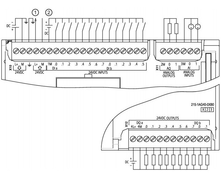

Selam arkadaşlar s7-1200 plc 1215C modeline pistonları kontrol için valf ve manyetik sensör bağlamak istiyorum 24v lık
nasıl bağlamalıyım.
manyetik sensörde 2 kablolu olan, bir ucu güç kaynağına diğer ucu plc inputa mı vermeliyim yoksa m lerden yada plc den mi direk çıkış alıp mı vermeliyim 10 tane manyetik sensör var 5 tane de çıkış valf i teşekkür ederim şimdiden
Manyetik sensör plc inputuna ,
Valfler ise outputa bağlanır .
dediğinizi biliyorum yanlış anlattım galiba sensörlerin bi kablosunu güç kaynağına diğer kablosunu plc inputa mı bağlamalıyım yoksa plc m1 e bağlamam gerekir mi
İki kablolu sensör ise bir ucu güç kaynağının + ucuna diğer ucu ise plc inputuna bağlanır .
plcm bu şema da manyetik sensör bağlantısını ve valf bağlantısını çizerek gösterebilirmissiniz
valf te nasıl yapmalıyım güç kaynağının - ucuna diğerini plc out a mı bağlamalıyım
cpu-plc-siemens-s7-1200-1215c-dcdcdc-6es7-215-1ag40-0xb0-D_NQ_NP_610322-MLM31944273222_082019-F.jpg
Çizim işini yarın yapabilirim .
Evet plc çıkışında 1L ve 2L yazan klemenslere güç kaynağının artısını bağla , yanındaki çıkışlardan istediğine valfin bir ucunu bağla , valfin diğer ucunu ise güç kaynağından eksi ver
dc dc dc de de 4l ve 4 m güç kaynağına bağlıyorum değilim
çizim için çok teşekkürler anladım yorulmayın isterseniz minnettarım iyi akşamlar
Kardeş Transistör çıkışlı PLC'lerde çıkış akım taşıma kapasitesi sınırlıdır. Hemde valf bobinlerideki bir sorundan dolayı PLC çıkışı zarar görebilir. O yüzden araya mutlaka yardımcı röle kullan.
Transistör 0.5 amperdir maksimum
Buda bir valfi sürmek için yeterlidir .
Evet role ile sürmek plc yi korur .
Sadece rölenin dezavantajı sık açma kapamalarda deforme olacaktır , onuda ters diyot ile korumak lazım .
