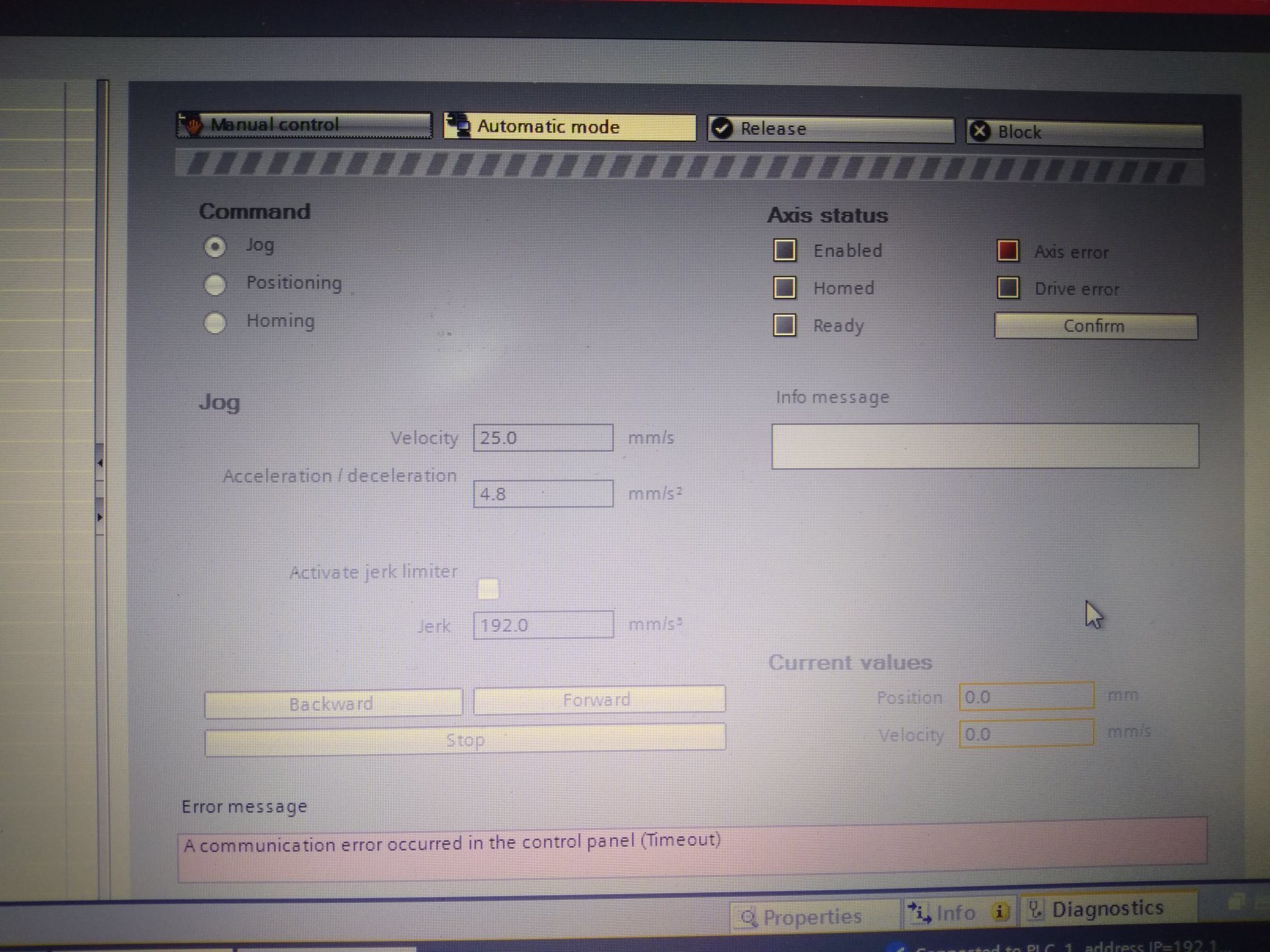

Merhaba, Herkese kolay gelsin
Elimde dc dc dc s71200 plc ve bir A4 serisi panasonic servo sürücü var
Servo motor ve sürücüyü plc ye bağlamadan sürücü üzerindeki displayden ileri geri hareket verdim.
Güç kaynağı ile beslediğimde sadece servo on yapabildim.
pals ile sürmek istiyorum
Ancak plc ile bağlayıp sürmek istediğimde fotodaki gibi bir sorun oluşuyor sorunu anlayan var mı acaba?
Servo sürücü cnx5 bağlantı şekli
4-6-7: 0V
3: pals 2k ile plc output
5: sıgn 2k ile plc output
29 servo on
panasonıc panaterm parametre ayarları
02-0
41-1
olarak ayarladım
