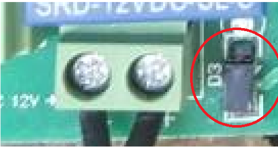

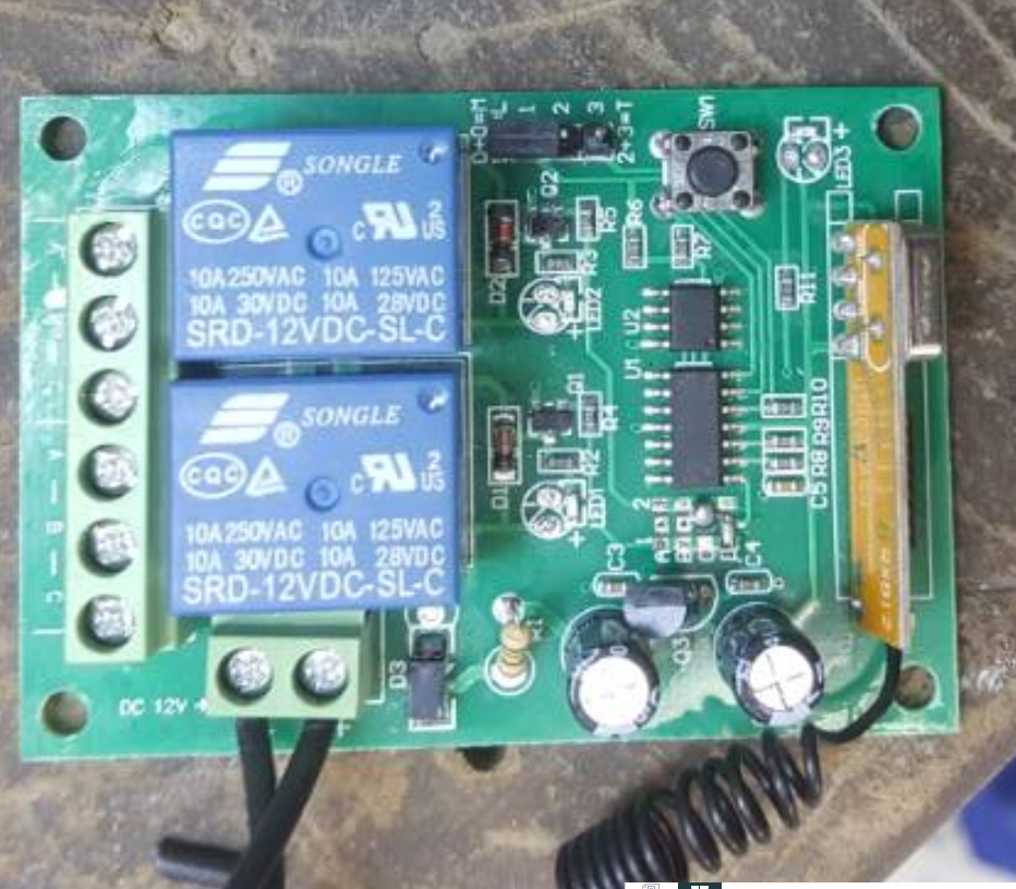

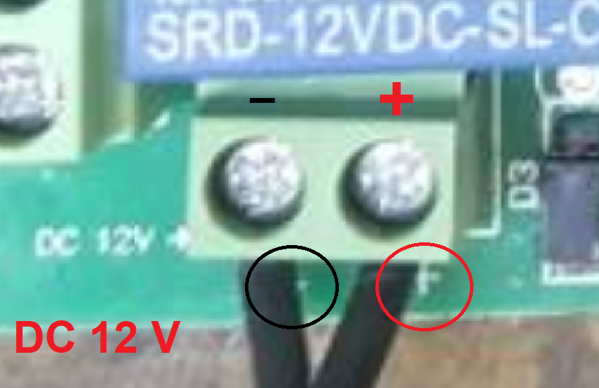

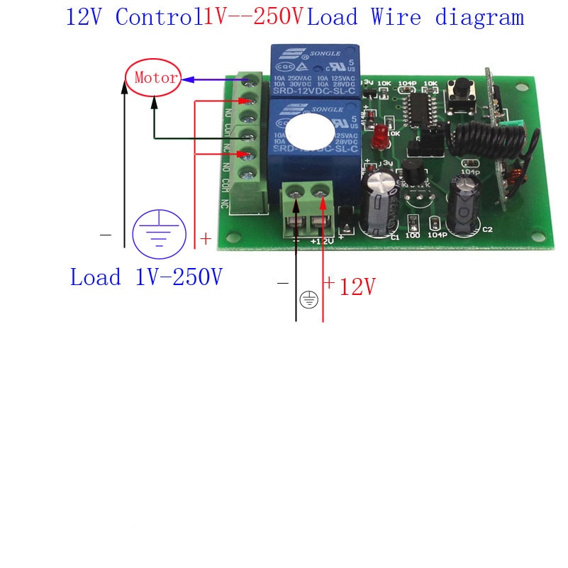

Sayın ustalarım fotoğrafta gördüğünüz devreye ters voltaj verdim röleler çekmiyor sebebi nedir varistor gibi koruyucu birsey varmi bu devrede
DİKKAT : 12 VOLT / 10 AMPER / ARTI + EKSİ - KUTUPLARI
Cihazın enerjisi için gereken 12 voltu ters polarite olarak girince bu cihazın bozulması enteresan.
D3 yazan diyodu söküp dene.
Bazıları + - besleme girişine ters olarak diyot bağlıyor, saçma.
Sendeki nasıl fotodan belli olmuyor.
D3 diyodu ve kapasitörlerin 12V giriş ile
bağlantı kısmını şema olarak çıkarabilirsen
daha net bir şey söylenebilir.
Birde güç kaynağının bozulup bozulmadığını kontrol et.
