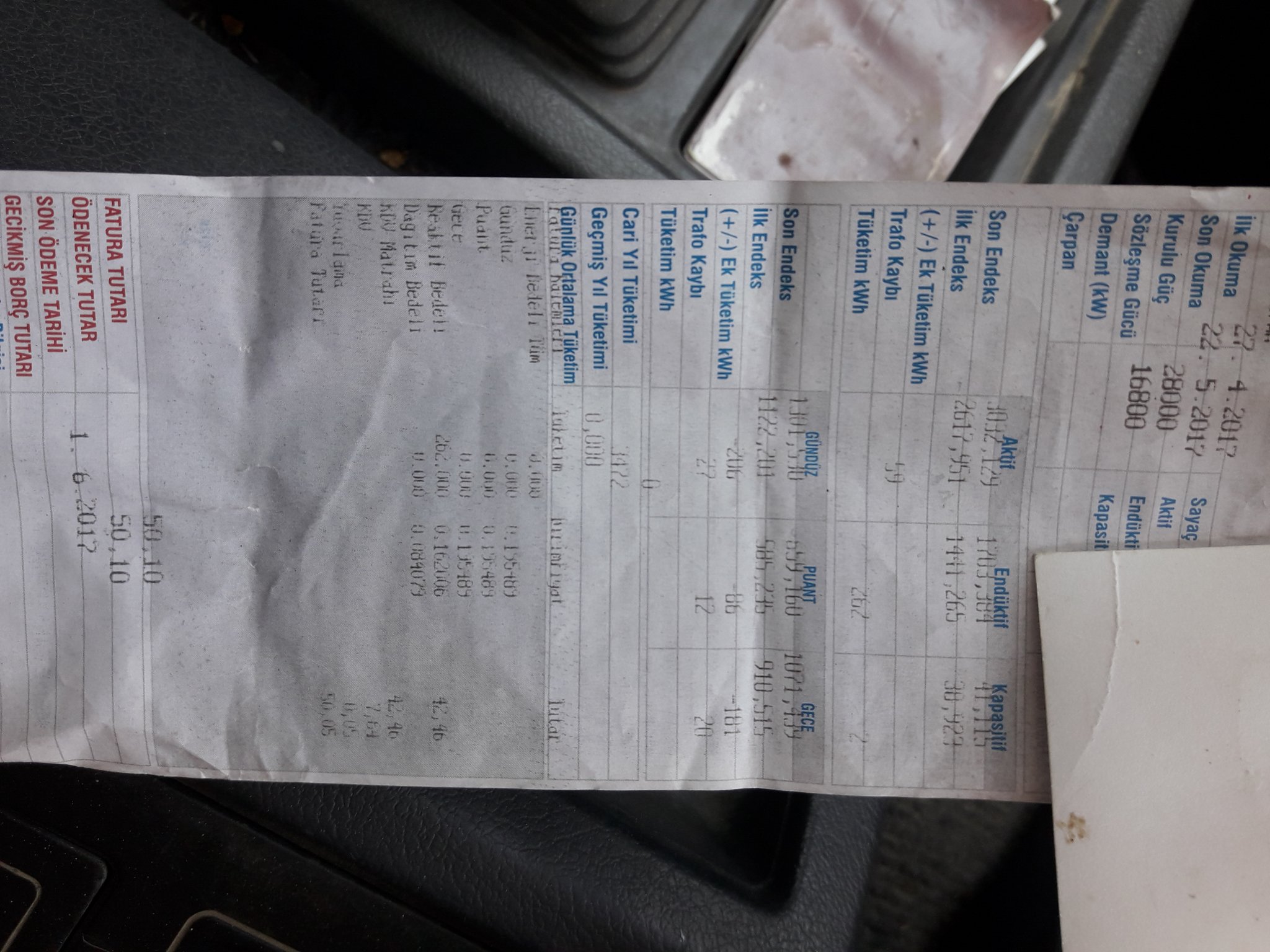

Slm arkadaşlar reaktif ceza oranları %33-%20 mi, yoksa %20-15 midir ? Kaynakları ile birlikte yardımcı olursanız sevinirim.
Her ikiside geçerli dağıtım şirketleri abonenin kurulu gücü üzerinden bu oranları belirler.Oranların belirlenmesinde kurulu gücü 50 kva nın üstü (50 kva dahil) %15-20 ye tabidir. Kurulu gücü 50 kvanın altı abonelerde %33-20 ye tabidir.Forumda bolca kaynak var.
Gediz epsaş aynı mı acaba
Sayın emodiyator yardımcı olduğunuz için teşekkür ederim birde bu fatura % 33 -%20 oranı ile hesaplanıyor doğru değilmi?
Teşekkür ederim sağolun yardımcı olduğunuz için.
