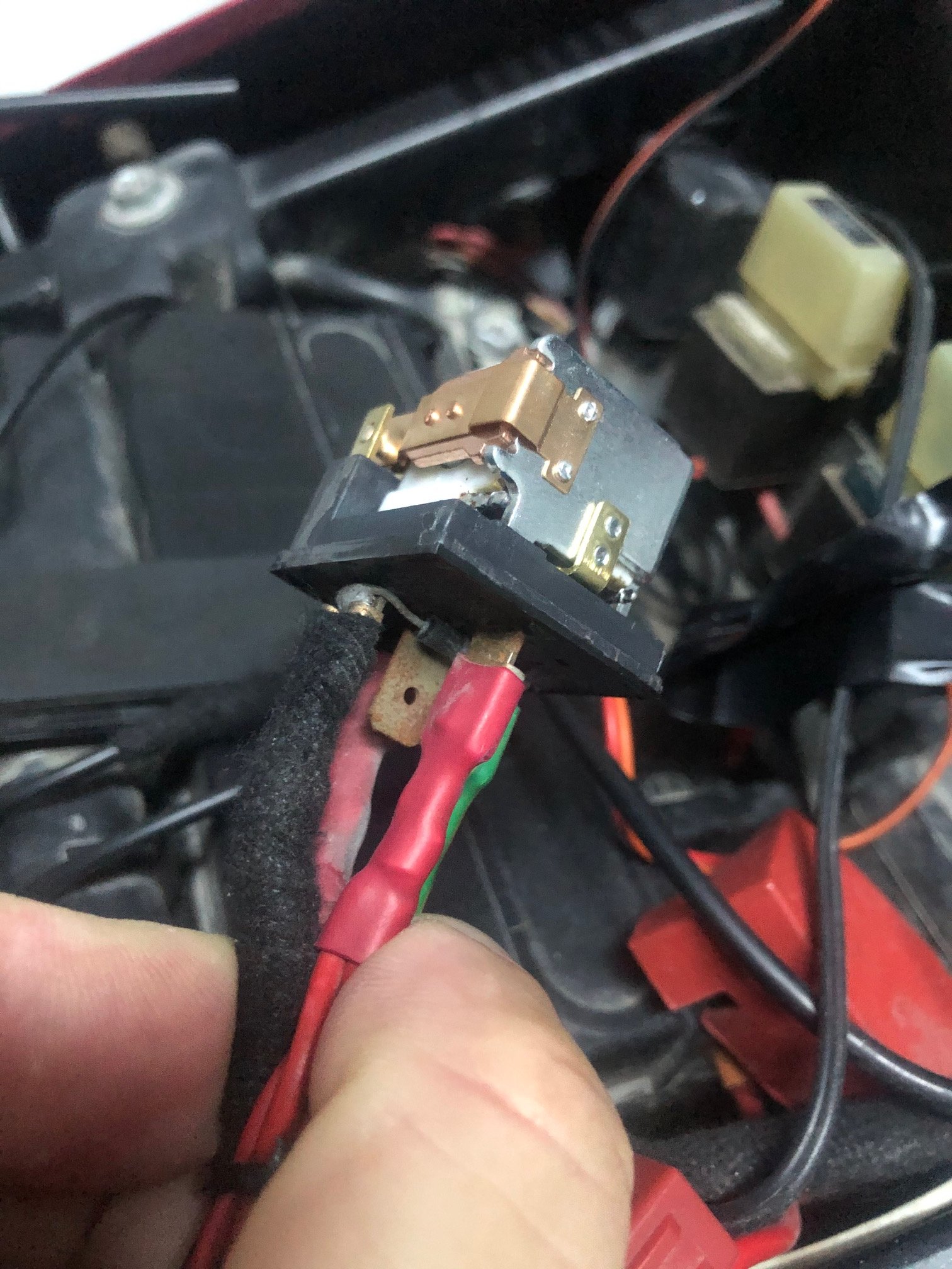

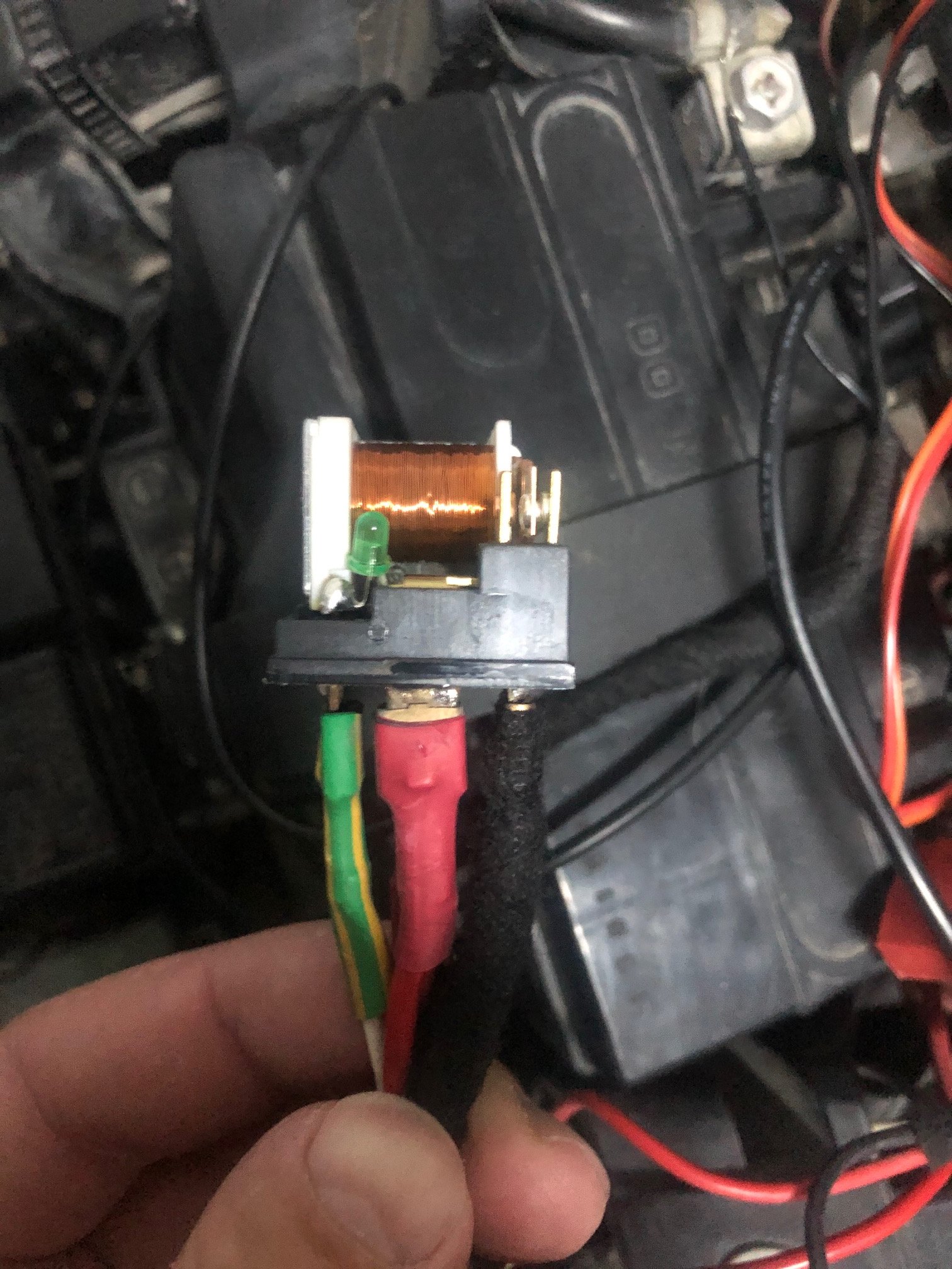

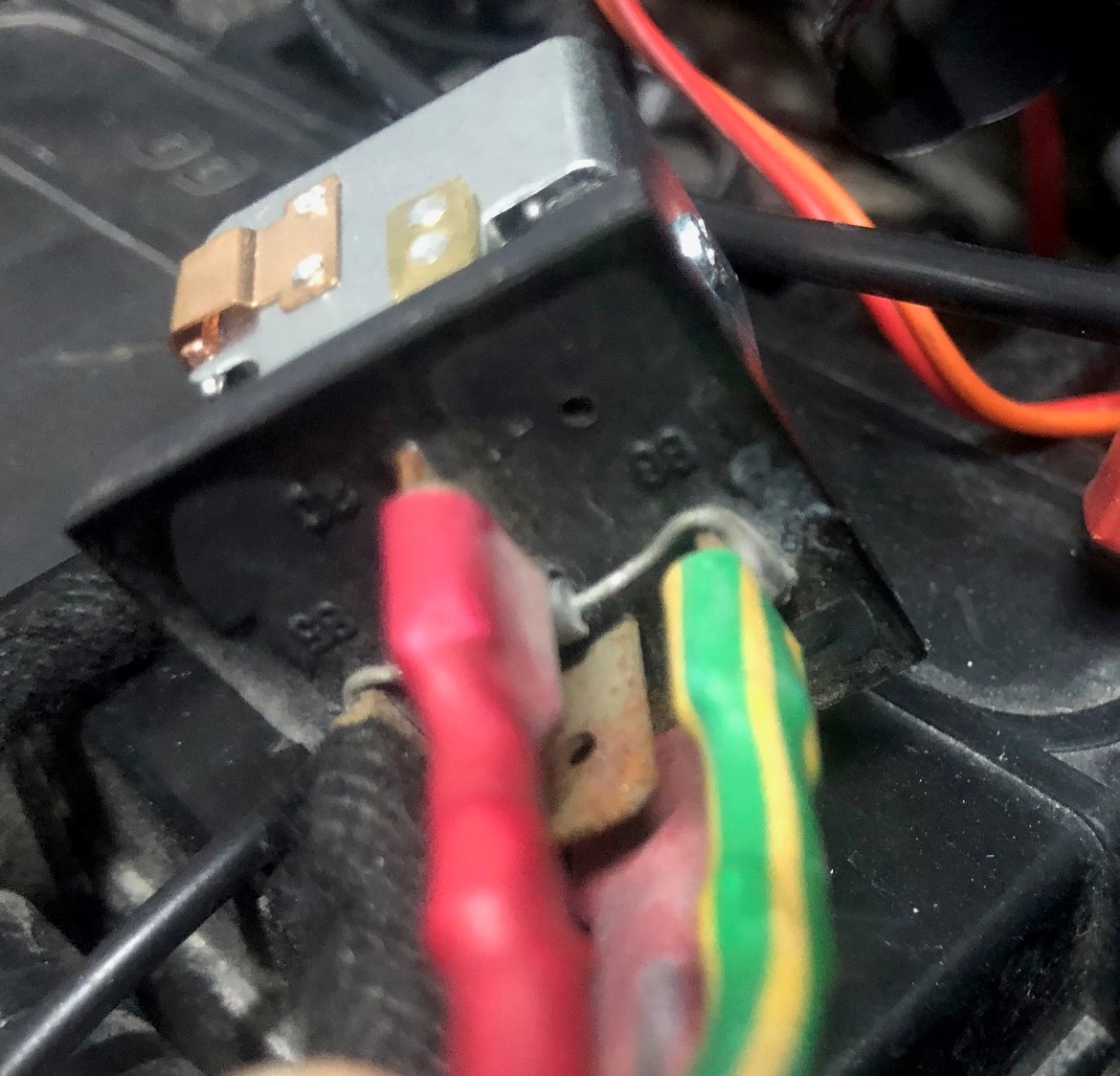

Merhaba arkadaşlar, değerli bilgilerinize ihtiyacım var. Yeni aldığım motosikletimin sis lambalarına bağlı rölesi bozuldu, 12 Volt 5 p 40A röle takılı.Eski sahibi bağlatmış. Kontaktan elektrik almış ve düğme takmış şimdi aynı röleden buldum bağlayacağım fakat 85 ile 86 pinleri arasına direnç bağlanmış eski sahibini aradım bilgisi yok röle yi elektronikçi bağladı ben anlamam dedi. Birde bu röleye bağlı 7.5 a sigorta bağlı. Şimdi aynı röleyi direnç olmadan bağlasam ne gibi sorun olur direncin görevi ne ? teşekkür ederim.

O direnc degil diyot. Ters enduksiyon ile anlik cok yuksek voltaj olusarak sisteme zarar vermeden voltaji sondurmeye yarar. Kutuplarina dikkat edin takarken
Arkadas aciklamis zaten. Roleyi tak da diyot takmasanda olur. Takarsan Daha iyi olur tabi.
Sorunuz yanlış, şöyle olmalıydı "röleye diyot hangi durumda bağlanır, amacı nedir (hangi amaçla - neyi korur)?". Video paylaşan arkadaş cevabı vermiş oldu.
