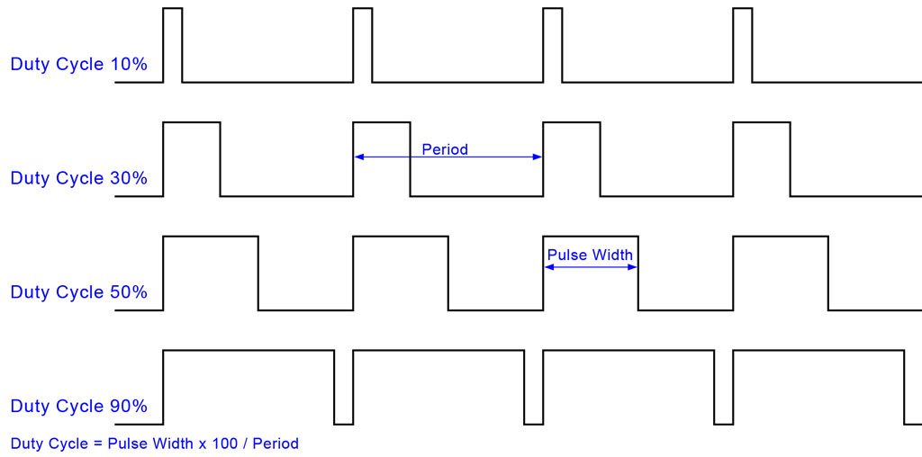

pwm i tam olarak anlayamadım, şu şekilde sormak istiyorum
Mesela 200hz bir kare dalgamız var bu su demek oluyor saniyede 200 kere açılıp kapanmak anlamına geliyor fakat burada duty cycle ne oluyor duty cycle hz den ayrı olarakmı ayarlanıyor, mesela 100 hz de %70 açık %30 kapalı yapabiliyormuyuz ayni şekilde 100hz de %40 açık %60 kapalı yapabiliyormuyuz yoksa duty cycle tamamen hz ilemi ayarlanıyor, bu konuyu tam algılayamadım
Türkçesi bir işaretin doluluk boşluk oranının değiştirilmesi.
"Duty cycle" ise doluluk oranı. Yani işaret içindeki "1" lerin "0" lara oranı.

Bakın altta görünüyorsa her bir kare 2 mili saniyeye tekabül ediyor.
5 tane kare var. Demek ki bir işaretin toplam süresi 10 mili saniye.
Bir saniye 1000 mili saniyeye eşit. Demek ki işaret saniyede 100 kere salınım yapıyor. Yani sıklığı 100 Hz.
İşaretin doluluk oranı % 70, sıklığı 100Hz sinyal genişliği ise 10 mili saniye.
Bu şekilde doluluk oranını %70 ayarlarsak, örneğin girişte 10 volt verdi isek çıkışta 7 volt vermiş gibi oluyoruz.

Bu da demek oluyor ki işaretin sıklığını değiştirmeden, doluluk oranını değiştirebiliriz.
Örneğin üsttekilerin hepsi 4Hz duty cycle da yazılmış zaten. 1sn içinde her biri 1 ve 0 çiftinden oluşan kaç döngü varsa bu Hz oluyor. Her bir döngüdeki 1 konumunun 1+0 konumunun süresine bölünmesi de Duty cycle. arduino için 120Khz sallıyorum %50 duty cycle mesela çalışma 5 volt olduğu için normalde 2,5 volt olur. %25 1.25 volt. 120 KHz ne işe yaradı dersen ne kadar fazla olursa o kadar net az önce verdiğim değerleri alırsın. Sürekli aç kapa yaptığın için çalışma süresi oranına göre bir volt geliyor 1 Hz olsa mesela duty cycle ne olursa olsun sen bu sonuca ulaşamazsın.

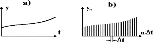

Bir sinyalin doluluk oranını değiştirdiğimizi düşünelim. Çıkışına da bir sığaç bağladığımızda giriş sinyalinin alanını hesapladığını görebiliriz.
Sayısal işaretleri, sürekli işaretler gibi değil de kesikli kesikli işaretler olarak düşünmek daha doğru olur.
