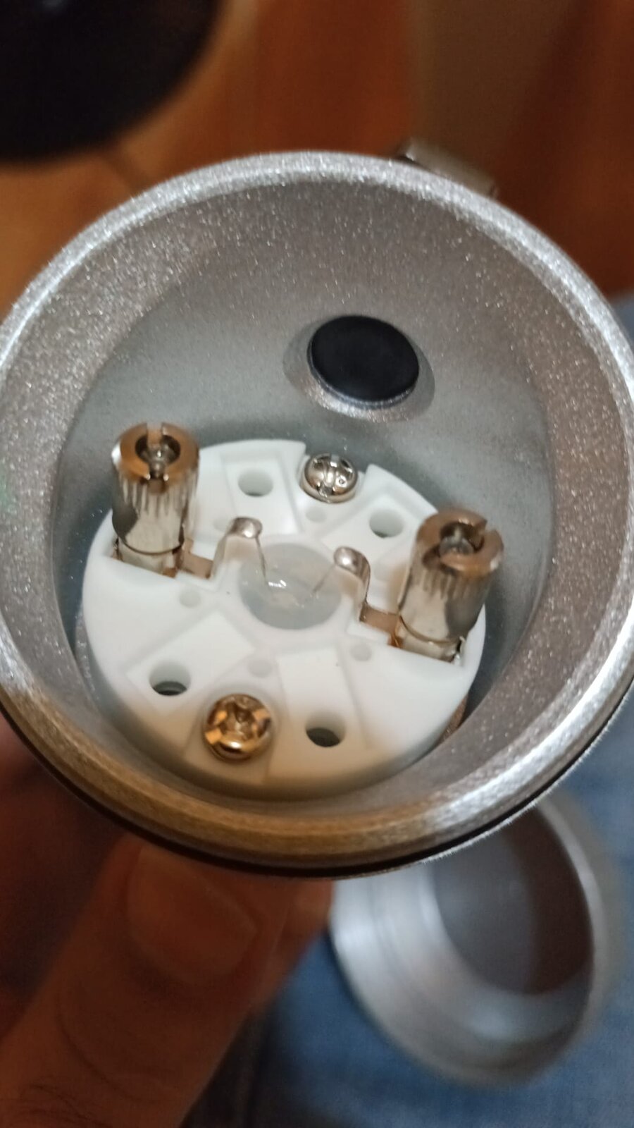

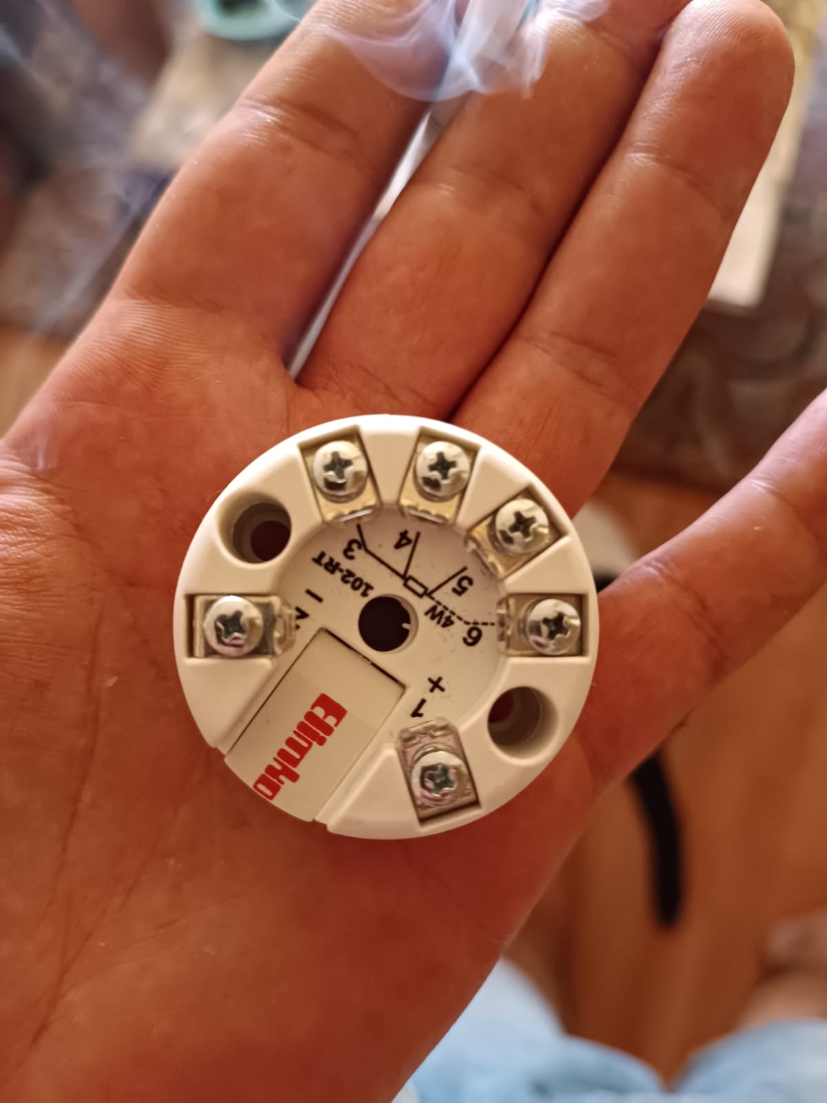

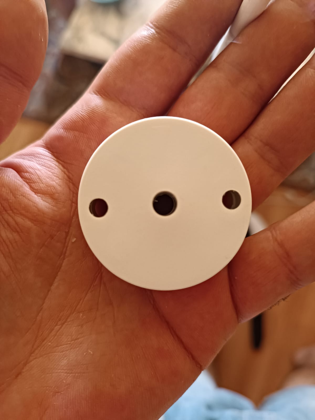

Herkese selam, elimde bir pt100 ve 4-20ma çevirici var pt100'e montajlayamadım. Tedarikçiye pt100 resmini attığımda içindeki beyaz bloğun tamamen sökülmesi gerektiğini söyledi fakat silikon benzeri bir malzeme ile sabitlenmiş elimdede bununla ilgili bir döküman yok. Montajını bilen veya daha önce yapmış arkadaşlar yardımcı olursa sevinirim. Resimler ektedir.

ölçüm elemanı "beyaz blok" dediğiniz klemens bloğuna lehimlenmiş. Önce bu lehimlerin sökülmesi gerekmekte.
Daha sonra biraz kaba kuvvet ile terminal bloğu yerinden çıkacaktır.
Yada pt100e hiç müdahale etmeyin. "PT100 Kablosu" ile çeviriciyi pt100ün dışına yerleştirin.
elimde 2x0,22 blendajlı kablo var bu kablo ile pt100e müdahale etmeden kabloları hangi girişlere bağlamam gerekiyor?

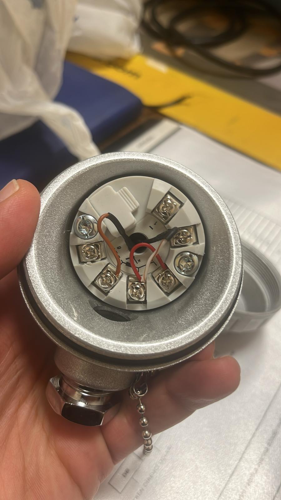

blokta bulunan 2 adet vidayı söküp lehimleri de alın sonra o uçlardan attığım örnekte ki gibi kullanabilirsiniz.
    132.7 KB · Görüntüleme: 182
video vb. bir döküman varmı bu konu ile ilgili yada pt100 e hiç müdahele etmeden bağlantı çekerek yapsam daha iyi olur hangi bağlantıları yapmam gerektiğine dair yardım edermisniz?
