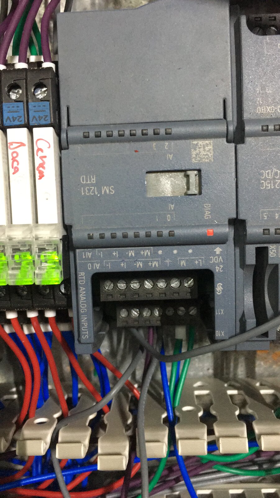

Pt-100 den 0-10 v dönüştürücü ile RTD KARTA bağlantı yapmak istiyorum acaba bağlantıları nasıl olur ? Yardımcı olabilir misiniz ?

rtd sinyal modulleri direnç referanslı çalışırlar. bu yüzden 0-10V gerilim vermeniz doğru olmaz.
Peki nasıl bağlayabilirim pt-100 ü plc ye ?
0-10 V. dönüştürücü kullanmadan PT100'ü direk RTD karta bağlayacaksınız.
Yada Eğer dönüştürücünüz zaten varsa ve CPU üzerindeki analog girişler boşsa, RTD kart kullanmadan dönüştürücüden gelen 0-10 V. sinyali CPU analog girişine bağlayabilirsiniz. Böylelikle RTD kart masrafından kurtulursunuz.

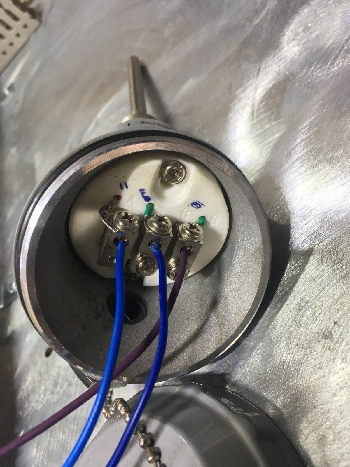

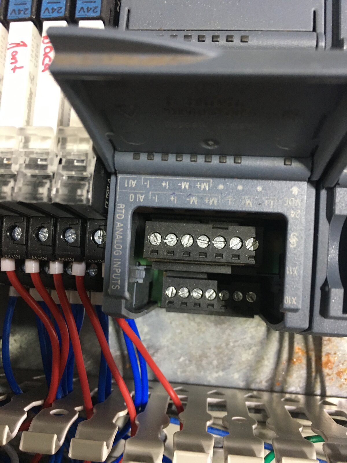

Peki 3 kablolu bi pt-100 ün RTD karta bağlanma şekli nasıl olur ?

Ilk once kanal secimini yapin.
M+ ile I+ klemenslerinini koprule. PT100'den gelen siyah kabloyu I+ klemensine gir. (Fotodan kablo rengi pek ayirt edilemiyor kahverengi de olabilir)
PT100'den gelen mavi kablonunun birini M- klemensine diger mavi kabloyu da I- klemesine bagla.
