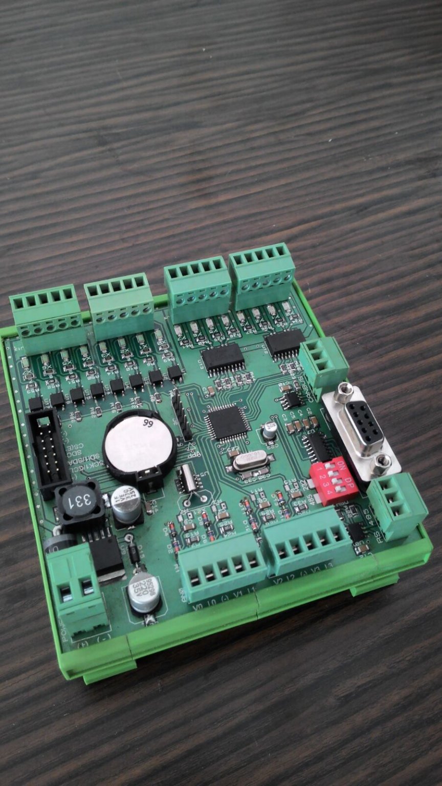

Bu tür konularda bence (tasarım bilginizi bilmiyorum) kendi kartınızı tasarlayıp kullanmanız. Arduino bir yere kadar yetrli gelecektir sonrası....
İşlemci Atmel, Pic micro, stm32 vs. olabilir. Ben kendi işlerimde plc tasarımına benzeyen pic18f46k80 işlemcili karlar kullanıyorum. Yazılım olarak CCS C kullanıyorum. Arm stm32fxxx serisi 32 bit işlemciler için mikroc arm kullanmaya başladım. Tavsiyem kendi kartınızı oluşturmanız. Resimde ki kartımda 4 ad. 0-10volt ve 0-20mA giriş yada 10k ntc olabiliyor ihtiyacıma göre ayarlıyorum. 8 giriş 8 çıkış, canbus, 485 veya 232 girişi dip svic ile seçilebilir şekilde yaptım .
