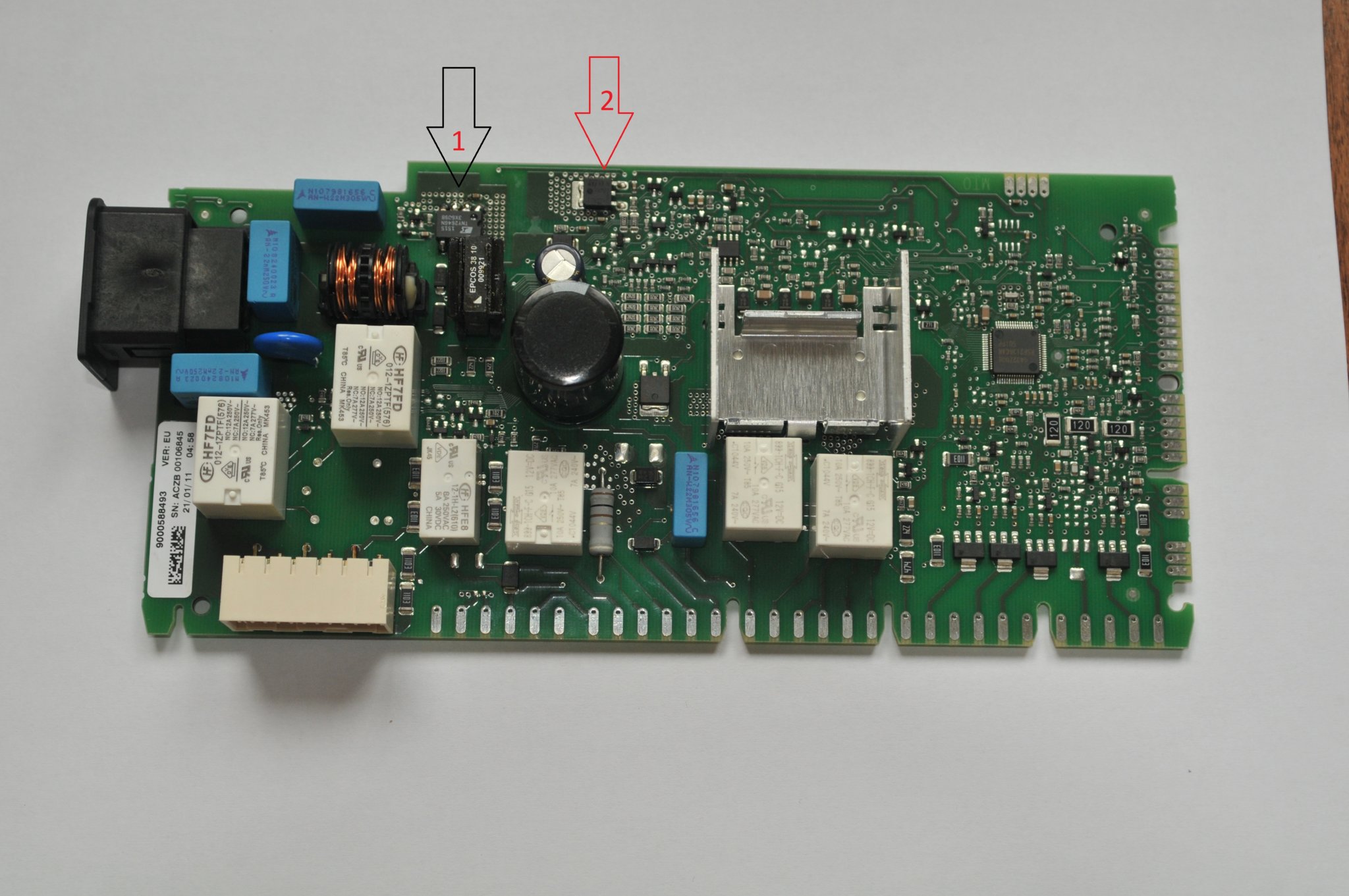

Merhaba,
Bulaşık makinem bozuldu ve tamir etmeye çalışıyorum. Yardımlarınızı bekliyorum. Sorum şöyle
Cihazın üzerinde 90005888493 model numaralı anakart var. makineye herhangi bir şekilde elektrik gelmiyor. Makine açılmıyor. Araştırmalarım sonucunda TNY264GN olan parçanın arızalı olabileceğini düşünerek değişirdim fakat bir şey değişmedi. (resimdeki 1 nolu ).
Yine acemice araştırmalarım sonucu 7805 (resimdeki 2 nolu) üzerine 12 volt gelmesi gerektiğini ve 5v çıkması gerektiğini söylediler. Ben ölçtüğüm zaman 7805 üzerine 12 volt gelmiyordu. Sürekli 2v ile 16 volt arası değişen bir değer geliyordu ve çıkış olarak da 0v ile 5v arası bir değer ölçüyordum. Buradan hareketle dışarıdan adaptörle 7805 in girişine 12v verdim ve makine çalıştı. Hatta tüm programı bitirdi. 12v verdiğimde 7805 5v çıkış veriyordu.
Benim sorum şu 7805 in girişine 12 voltun sabit ve normal bir şekilde gelmesi için hangi parçaları kontrol etmeliyim ve nasıl parçaların arızalı olup olmadığını nasıl kontrol etmeliyim?
Şimdiden çok teşekkür ederim.
KARTIN FOTOĞRAFI
https://i.hizliresim.com/AG2Ypp.jpg
tny nin yanında bir transistör var gibi görünüyor. onu değiştirdinizmi. bc547 olabilir.
hangisi hocam işaretler misiniz? cevabınız için teşekkür ederim
tny nin yakınında , solunda 3 bacaklı siyah renkte. minik smd transistör. 4 numaralı entegre bacağına yakın. benzer bir kartta o tansistörü değiştirmiştim düzelmişti.
olmadı 12 volt 1 amper reguleli adaptör alın 5v entegresinin girişine kabloyla bağlayın.
Hocam o smd transistörün üzerinde 6cw ve yan şekilde 11 yazıyor. Tam olarak nasıl şekilde aratabilirim ve sipariş verebilirim bilemiyorum. 6cw 11 smd transistör olarak arattığımda çıkmıyor.
Regüleli adaptör son çarem olacak gibi. Çok teşekkürler yardımınız için
o transistör yerine bc237 bc546 bc547 vs gibi düşük güçlü npn transistör takabilirsiniz. o transistörün emiteri - uca bağlıdır. beyz ve kollektörü deneyerek bulabilirsin.
Allah razı olsun üstat. Siparişleri veriyorum. Sonucu haberdar ederim
