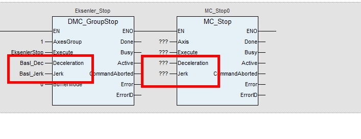

Öncelikle çevirilerde yaptığım bazı hatalar için şimdiden özür diliyorum. Elimden geldipğince ve anladığım kadarıyla çevirmeye çalıştım.
Yöneticiler uygun görürlerse konuyu başa sabitleyebilirler yada silebilirler.
Motion kontrol bloklarıyla ilgili çok fazla döküman ve bilgi maalesef bulmak biraz zor oluyor. Bende elimden geldiğince yardımcı olması adına bu konuyu açmış bulunmaktayım. Umarım faydası olur.
İlgili komutları daha iyi anlayabilmek için linkini verdiğim oynatma listesi bizlere büyük kolaylık sağlayacaktır.
LİNK = PLCopen Videoları
SİNGLE AXİS KOMUTLARI =

_ MC_Home - «ev arama» dizisini gerçekleştirmek için ekseni komut eder. Bu dizinin detayları üreticiye bağlıdır ve eksen parametreleriyle ve ayrıca Homing Prosedürlerinde tanımlandığı gibi fonksiyon blokları ile ayarlanabilir;
_ MC_Stop - kontrollü bir hareket durdurma komutu verir ve ekseni ‘Stopping’ durumuna aktarır. Devam eden fonksiyon bloğu yürütmesini iptal eder. ‘Done’ çıkış ayarıyla, durum ‘StandStill‟ e aktarılır. Eksen, "Stopping" durumundayken, başka bir FB aynı eksen üzerinde herhangi bir hareket gerçekleştiremez;
_ MC_Halt - kontrollü bir hareket durdurma komutu verir. Devam eden fonksiyon bloğu yürütmesini iptal eder. Eksen, hız sıfır olana kadar "DiscreteMotion" durumuna taşınır. "Done" çıkış kümesiyle, durum "StandStill" e aktarılır;
