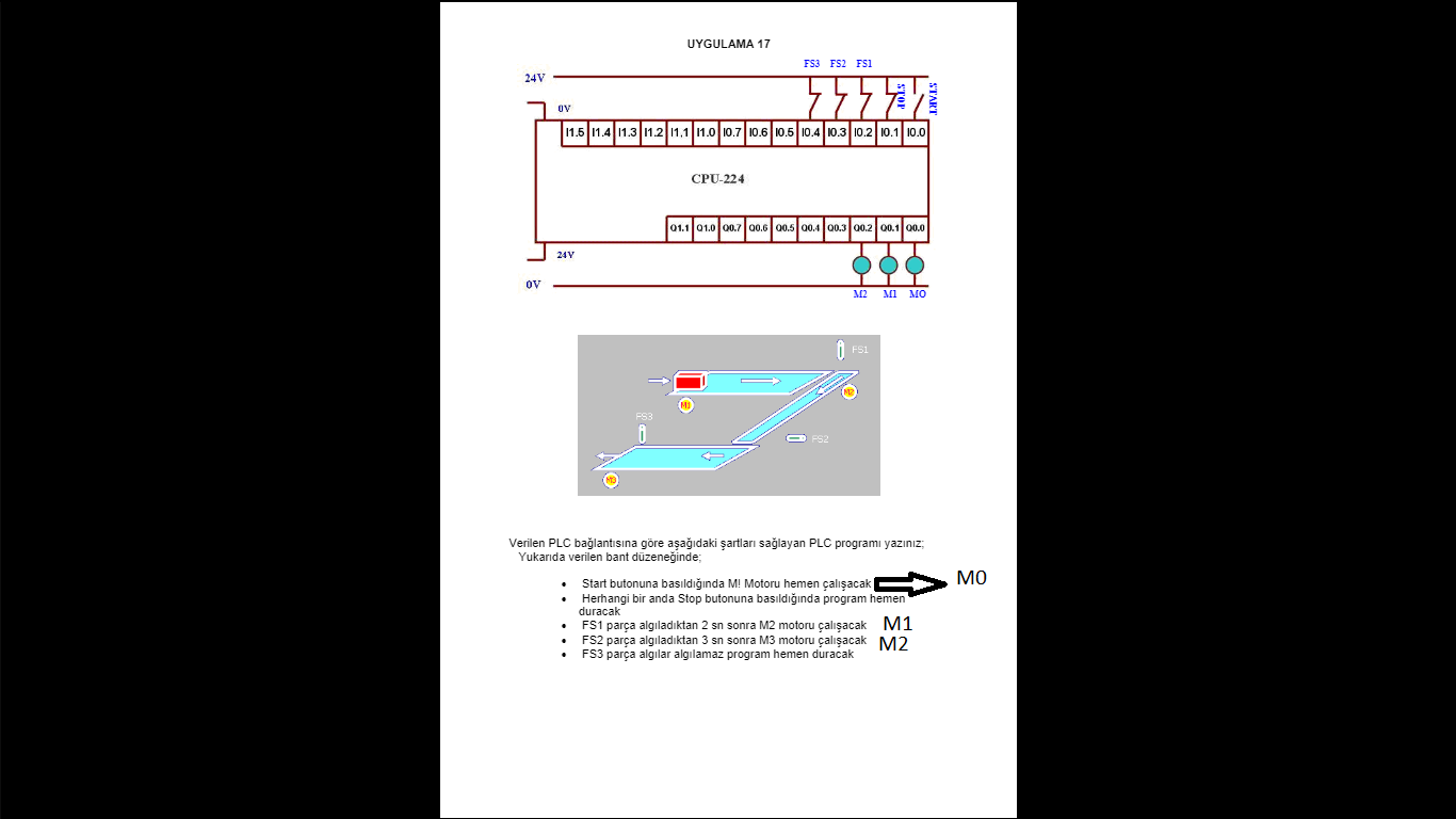

Aşağıdaki uygulamalar Siemens S7-300 kullanılanarak ladder (merdiven diyagramı ) ile cevaplandırılacaktır.
üniversite ödevim acil cevaplanması gerekiyor yardım edebilir misiniz yoksa dersten kalacam

acelen yoksa uygulama 27 yi cumartesi günü yapabilirim.
17 yide yaparım

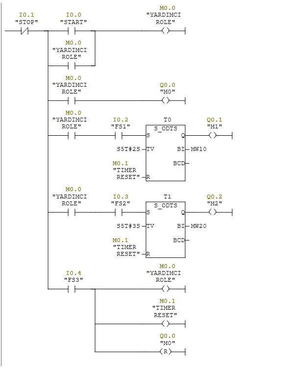

knk benimde ödevlerim var ödevlerin raporlarınnıda hazırlıcam. yetiştirirsem ilgilenirim. yinede sen uğraş biraz. bel bağlama.
Soruda bir yanlışlık var. M3 diye bir motor yok. Mesajı görürsen hemen cevap ver. 17'yi çiziyorum şuan.
Burada paylaşmadan önce soruları kontrol edin lütfen. Elimden geldiğince yaptım. Soruda değişiklik yaptım önce onu kontrol et sonra cevabı kontrol et.
Stop butonu ile program duruyor.
FS3 İle Program ve Motorlar duruyor. Fazla vaktim yok yapamazsan yaz buraya bakmaya çalışırım vaktim olursa.
