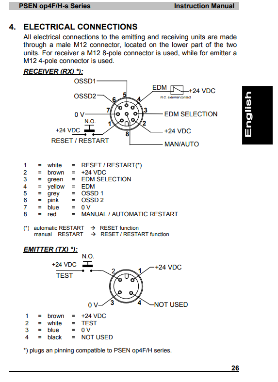

arkadaslar pilz marka ısıkperdesi var elimde ..bir makinaya baglantısını yapıcam.fakat nasıl bağlanacag konusunda hiç bir fikire sahip değilim..bilgisi olan arkadaslar varsa yardımlarına ihtiyacım var ...şimdiden teşekkürler
merhaba birader Pilz sitesine gir ve kendine bir register al sonrada application manuel dosyasını indir bağlantılar oarada vardır Hadi kolay gelsin
tşk ederim ama bn kullanmış arkadaşlardan pratik bilgisi olan varsa yardımcı olursa sevinirim...
hımmmmm iyi bakalım ekteki dosyada var benim projelerden bir tane işallah işine yarar ama aynı zamnda burada pratik değil teori olur :)
mavera28 cok teşekkür ederim yardımların için bu şema daha aydınlatıcı oldu...

Bu gün pilz marka ışık bariyeri bağladım. Biraz uğraştırdı. Bağlantıları aşağıdaki şekilde olarak devreye alındı;
Emitter : Gönderici
Kahve............24V
Beyaz............boş
Mavi .............0VDC
Siyah ...........boş
Receiver: Alıcı
Kahve ............24VDC
Yeşil ..............24VDC
Gri ve Kırmızı birleştirilecek OSSD1
Pembe OSSD2
Mavi......0VDC
