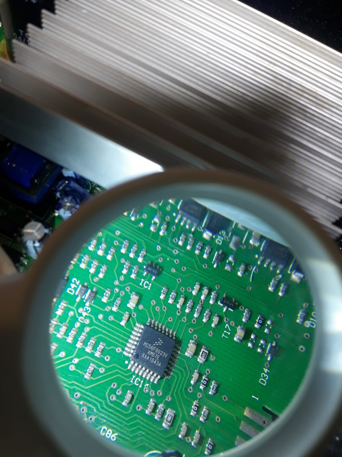

Merhaba arkadaşlar elimde candy hoover marka bir makinaya ait kart var . kart üzerinde arıza tespiti yaptığımda üzerinde bulunan ''MC56F8023V'' kodlu 16 bit digital sinyal denetleyici tanımlı parçanın arızalı olduğunu gördüm . Benden daha tecrübeli arkadaşların yardımlarına ihtiyacım var . Aliexpresste bu modül 300tl gibi bi fiyata mevcut ama sağlıklı olur mu ? veya bu parçayı daha farklı nerden bulabilirim ? Teşekkürler .

Arızalı olduğu kanaatine nasıl ulaştınız ?

uzun yıllardır elektronik kart tamiri yapıyorum . etrafında ki smd kondansatörlerde kısa devre ölçüyorum ve bu bahsettiğim komponenti söktüğümde kısa devre kalkıyor . kısa devre gördüğünüz smd kondansatör üzerinden gnd ve artı uca dikkat etmek üzere akımı sınırlandırılmış düşük bi voltaj vererekte aynı tespiti yapabilirsiniz . ısınıp fluksu eriten komponent arızalı demektir .

Eyvallah . Ellerinize sağlık . Bahsettiğiniz malzeme https://www.nxp.com/docs/en/data-sheet/MC56F8023.pdf baya kompleks bir ürün . Programlanabilir bir yapısı var mı ve her ürün için faklılaşan bir çalışması var mı dökümanı iyice inceleyip çözmek lazım . Yok o yapıda bir eleman değilse uğraşmaya değer.

Teşekkür ederim . Biraz araştırdım ve malesef bu komponent üzerinde yazılım barındıran bi mikroişlemci . Başka bir problemi olan birebir aynı kartı bulmak dışında bi çözüm yok malesef:)
