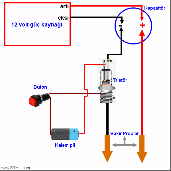

Pil puntalama ve pillerin bağlanış uygulamalarıyla ilgili kitapçık nereden temin edebilirim?
Sistem için gerekli malzemeler 12 volt dc güç kaynağı 1.5 farad 40 volt kondansatör 100 amper metal tip tristör 1.5 volt pil bas bırak buton ve bakır probları Kalem pil tristörü tetiklemek için kullanılıyor bas bırak buton ile pil üzerinden tristör tetikleniyor puntalayacağımız metale voltaj iletiliyor. Voltaj geçen kablolar çok kalın olmalı ups cihazlarındaki akü kablolar olabilir ya da daha kalını
    15.6 KB · Görüntüleme: 14
Bu işle ilgili bir kitapçık olduğunu sanmıyorum.
İyi bir punta makinası, muhtelif şekil kalınlık ve uzunlukta nikel şeritler, ile önce denemeler yapmalısınız. Sonucunda deneyim edineceksiniz.
Puntalama cihazında güç ve süre ayarı olması gereklidir. Süre ve güç ayarı olmayan cihazlarda şerit yakma yada pil delinmesi yaşanmaktadır.
