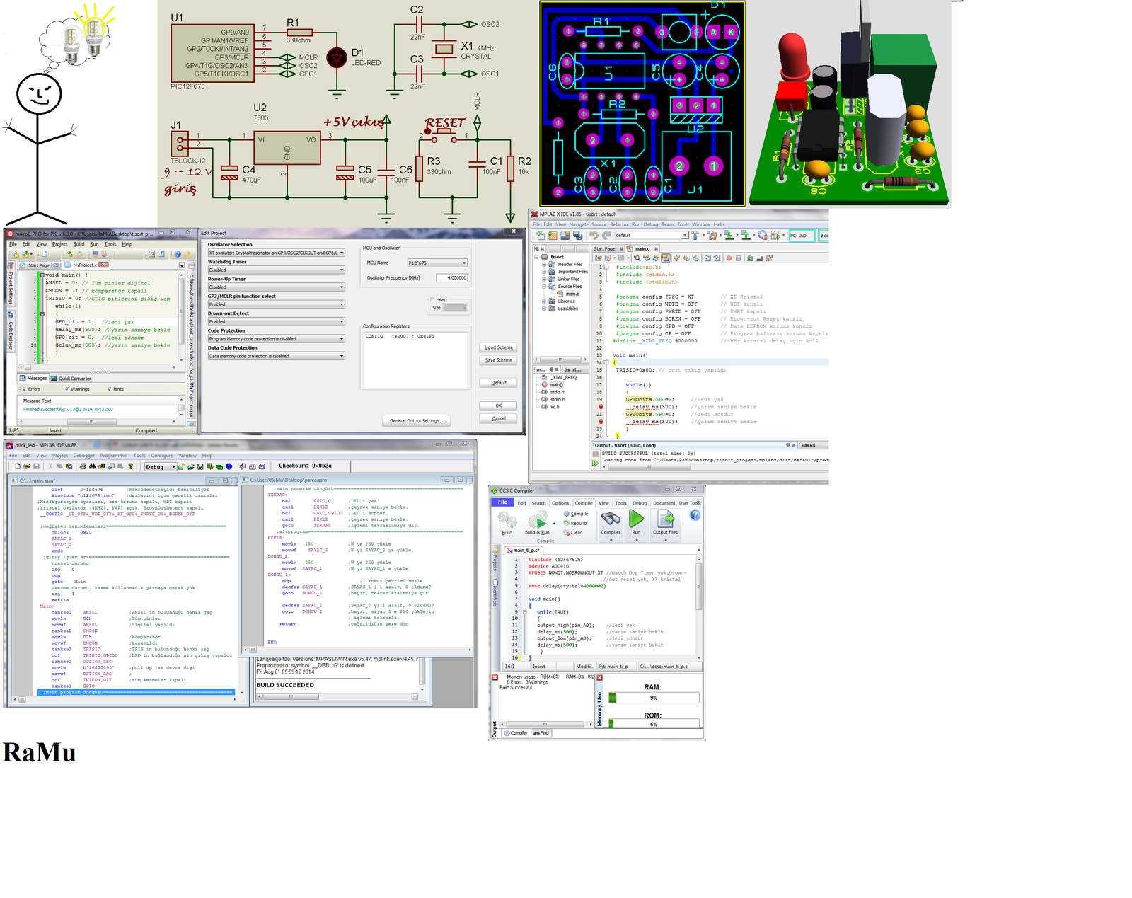

Hepsi ile yazılmış aynı kodu aşağıda paylaşıyorum.
ASM kullanmayacağını varsayarak bir şey yazmadım o konuda.
