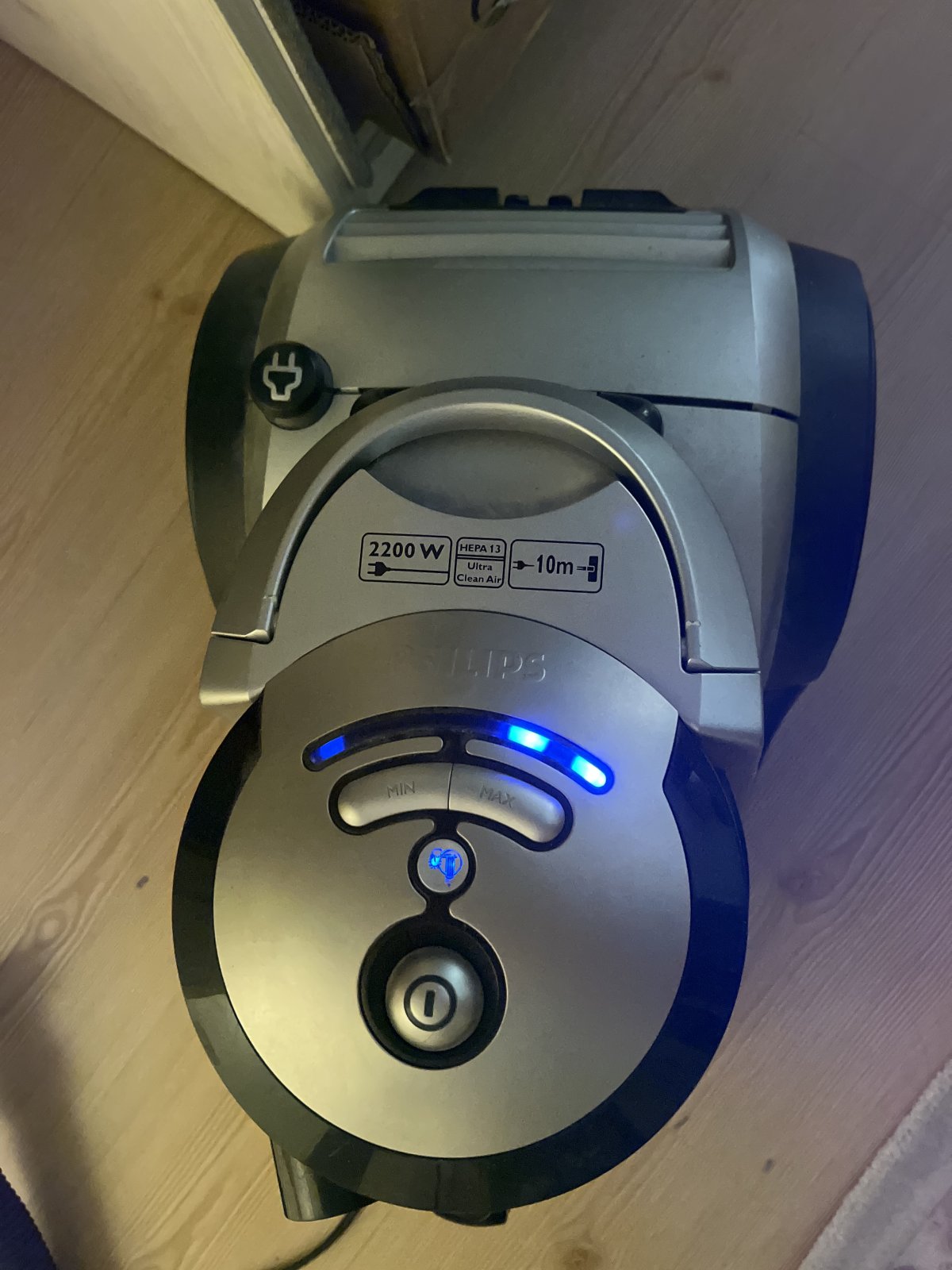

Phılıps maraton 9225 süpürgem dün normal çalışıyordu bugün taktığımızda baştan 2 ve sondan 1 ışık yanıyor ve çalışmıyor. Yardım edebilir misiniz?

Oradaki ışık motorun devrine dairdir ve rpm seviyesini gösterir.. Gövdeyi sökün ve kart üzerindeki kutupsuz kondansatör ile triyağı ölçün.
İlk önce üst kapaktaki Kırmızı plastik switch mandalını kontrol edin.

Mandalı kontrol ettim önceki problemde oraya peçete koymuştuk çıkardım tekrar denediğim, yeniden peçeteyi koydum tekrar denedim ama sorun düzelmedi. Video için teşekkürler söküp dediğiniz işlemleri bir yapacağız.
Yardımınız için tekrar çok sağolun
@mezya eln akşam eşim geldiğinde bakmak için fişi taktı ve herhangi bir sorun olmadı normal çalıştı çok şükür.
