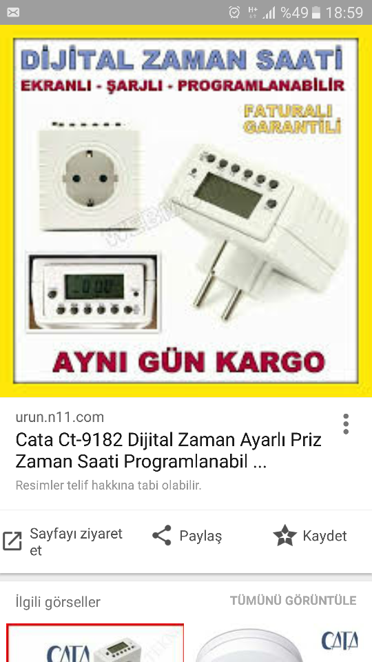

Arkadaşlar köpeğim için otomatik yemleme yapacağım . Bunun için cat ct 9182 zaman saatinden çıkış alacağım .Bunun için 12v dc role yi ileri,geri swich ler ile kontrol etmek ıstiyorum.
Kısaca devreyi şöyle planlıyorum. Zaman saatinde ayarla zaman gelince çıkış alacağım motor ileri yönde dönmeye başlayacak ileri limite gelince beklemeden geri gelecek ve geri limitte duracak. Cat ct 9182 zaman saati minimum 1 dk ayarlama yapıyormuş. Bir dakika motorun ileri geri hareketi için yeterli.
Kumanda devresi konusunda takılı kaldım yardımcı olur musunuz.

Zeybek ustam , zaman sayacı olarak 8 ayrı programlanabilen resim deli sayacı kullanmak ıstiyorum. Sizin başka bir öneri iz var mi?
Evet bunda role çıkışı yok ustam ama kendi fikremce bu zaman saatinden düz zaman rölesini enerjilerim devreyi buna göre kurararim diye düşünmüştüm
Zeybek ustam nasıl birşey yapabiliriz yardımcı olur musunuz
Cat ct9182 zaman sayacini diyeyim ki 10:00 da 5 dakika çıkış verecek şekilde ayarladik. Burdan da herhangi bir düz zaman rölesini enerjileyip,bu zaman rolesinin açık-kapalı kontagini kullanamaz mıyız?
