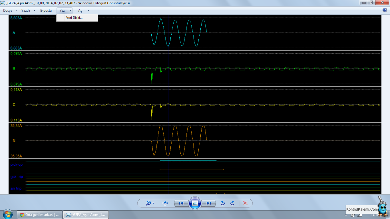

Arkadaslar merhaba, yaklasik olarak 12km lik orta gerilim hattimiz var hat basinda direk tipi ayirici sigortali sonrasinda binatipi kabin(topraklamali ayirici, ölçüm, kesici) sonrasinda 12km hat sonunda ise bir kesici ve trofo sorun surda meydana geliyor bu hat basinda bulunsn kesici haftada enaz 3veya 4 defa aciyor bazende sigortada atiyor okadar alisilmiski bu durum neyse en son kesici acmasinda role toprak arizasi var resetleniyor kesici tekrar kapatiliyor 5 veya 6 saniye sonra kesici tekrar aciyor role yine toprak ikazi veriyor sonrasinda hat kontrol ediliyor agac degmesine bikac suphelenilen izalatore bakilyor sorun gorunmuyor sonra tekrar kesici kapatiliyor sorun yine ayni role toprak arizasi veriyor role devre disi birakilarak kesici kapatiliyor kesici kapaniyor yanliz birsure sonra tek fazda sigorta atiyor. Sigorta degisimi yapilip role devreye alinip kesici tekrar kapaniyor kesici tutuyor ve cok uzun bir sureden sonra kesici tekrar aciyor
Simdi roleyi devreden almak tambir aptalik ama roleyide kontrol etmek gerir diye dusundum gorunuyorki hatta bir sorun var catlak veya geciren bir izalatoru nasil tespit ederiz sizler boyle arizalar en kisa yoldan nasil cozume kavusturuyonuz hepinize teşekkür ediyorum

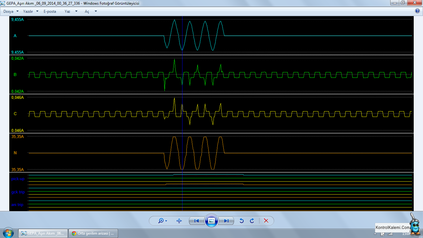

sabaha karşı oluşmuş yine bir kesici açması grafiği paylaştım yorumlarınız beklerim isteyen olursa role ayarlarını da paylaşablirim
ve
2 ekiple hattı, iki uçundan kontol etmekde fayda var uğraştırır ama en azından hattan emin olup arızayı başka yerde ararsınız röle ayarlarını kontrol ettirin kesiciylede fazla uğraşmayın zaten kaç kısa devre açma kapaması var
topraklı ayırıcıyıda kontrol edin , hatta Parafudr varsa onlarıda kontrol edin

sorununuz nötr bara dirençlerinde
toygar 55 gönderdiğin grafiklere göre a fazında açma yapıyor
arıza akımları birbirine yakın ise arıza noktası aynı yerdir.
geçen kısa devreden aşağı yukarı arıza noktasını tespit edebilirsin
tesla 28200 toprak hata akımlarını öğrenebilir miyiz?
Arıza akımları hata akımları için verdiğin açma değerleri çok düşük
röle markası ne? akım trafosu oranları ne? Kaynağa mesafeniz ne?
Arıza akım değerleri için faz akımları dengeli görünüyor.
röle ayarları faz dengesizliğinden dolayı açmaya da ayarlı olabilir. Dengesiz fazlarda ki akımları röle toprak değerinde gösterir.
