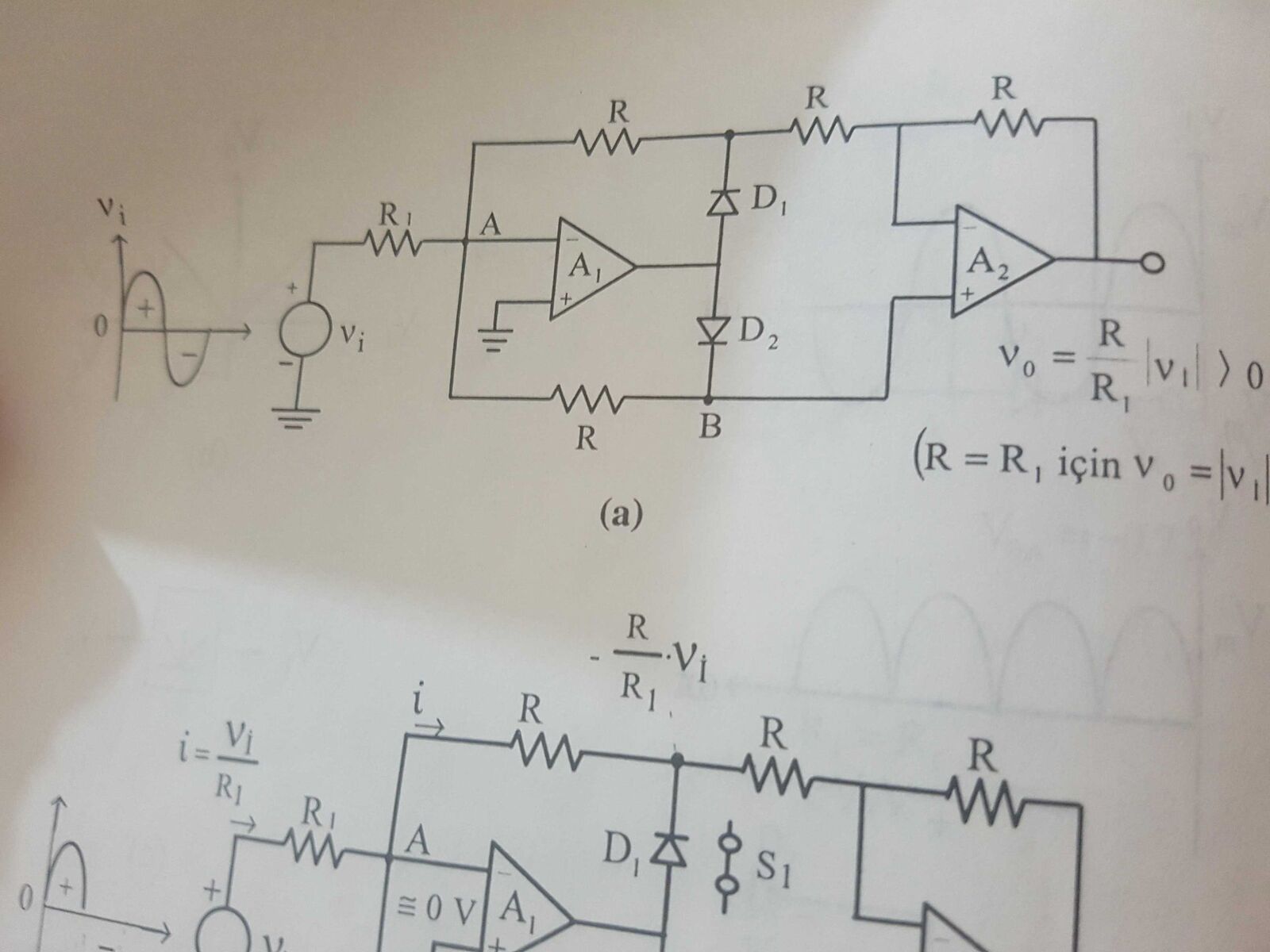

Opamplı dalga dogrultucu (devrede bir sorum varmı ?)
Ilker dvc
6 Ara 2015
80
30
bu devrede sanki bir problem var gibim d1 diyotunun yönü ters olmasi gerekmiyormu. opamli ful dalga dogrultucu l.
bencede d1 ters olmuş. simülasyonunu isis veya ltspice4 ile yapmanı tavsiye ederim.
