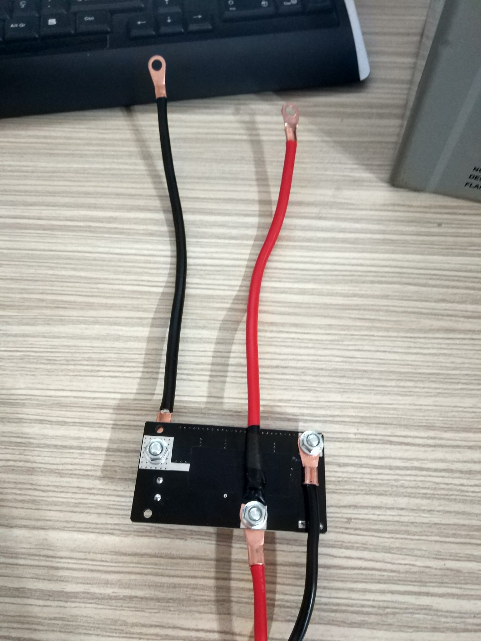

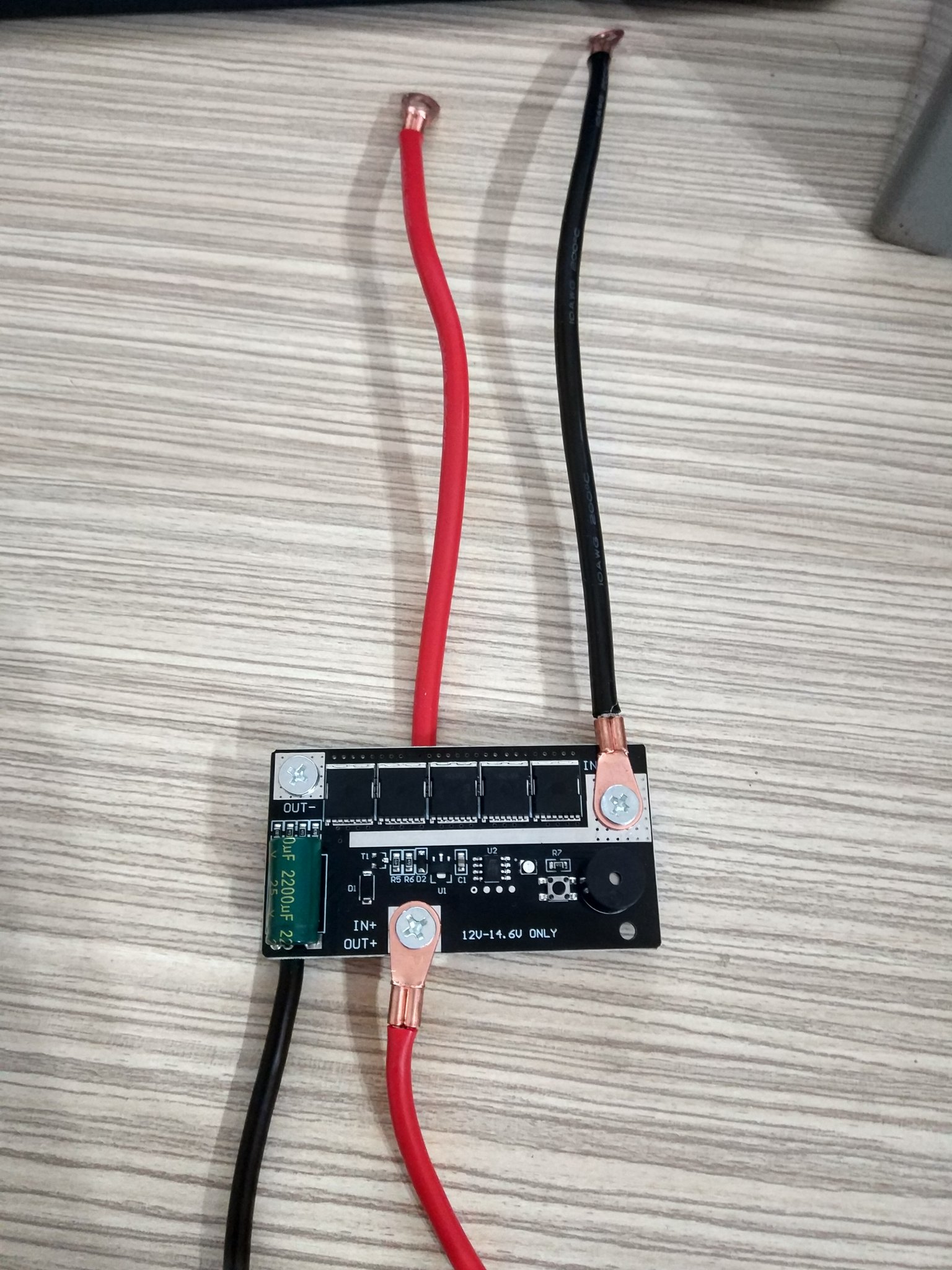

güzelce kaynak yapan makine nedense kaynağı eskisi gibi yapıştırmıyor? Acaba üzerinde ki kondasörü değiştirsem düzelir mi ?

buradan bakınca sağlam görünüyor, söküp değerini ölçtün mü?
bir de bu soruyu şöyle sorsaydın kendine, bir nokta kaynak makinam var, önceleri düzgün kaynak yapıyordu şimdi eskisi gibi çalışmıyor, ben bunları yaptım acaba sorun bu mu?
1-güç kaynağım düzgün çalışıyor amperi voltajı tamam (E/H)
2-probplarımın ucunda defarmosyon (bozulma) yok (E/H)
3-SMD diren diyot ve entegreyi ölçtüm hepsi sağlam (E/H)
4-kart üzerindeki blok kondastörü söktüm ölçtüğümde %15 gibi bir değer kaybı var değiştirmem gerekir mi? (E/H)
soru bana böyle gelirse ben de bir tamirci olarak derim ki" kardeş o değerde verimli çalışmaz değiştir ve eskisi gibi kullanmaya devam et" ne kadar kaliteli soru o kadar kaliteli cevap. bizler müneccim değiliz görsel deformasyon harici her şeyi ölçerek tanımlarız arızayı bulur tamiri yaparız. resime bakarak arıza var diyemeyiz. sağlıcakla kal güzel insan

kondansatörü ölçmedim tam nasıl ölçüleceğini de bilmiyorum :((
hocam video vardı yükleyemedim ancak 90 amperlik jel akü kullanıyordum, acaba ani akım vermeyimi kesti diyerek geçen hafta arabadaki aküyü söküp getirdim. ancak hibir değişme olmadı kısaca güç kaynağından olacak sorular çözldü...
problar nereyse 0 gibi onda da sorun yok.
SMD diren diyot ve entegreyi ölçtüm hepsi sağlam (E/H) hocam maalesf multimetre var ancak arza tespiti yapacak bilgim yok.
hocam ben ölçüm işini öğrenmeye çalışayım ve size en güzel öyle yazayım... Çok Sağolun..
