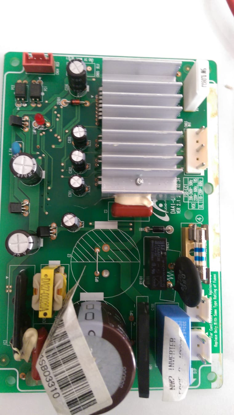

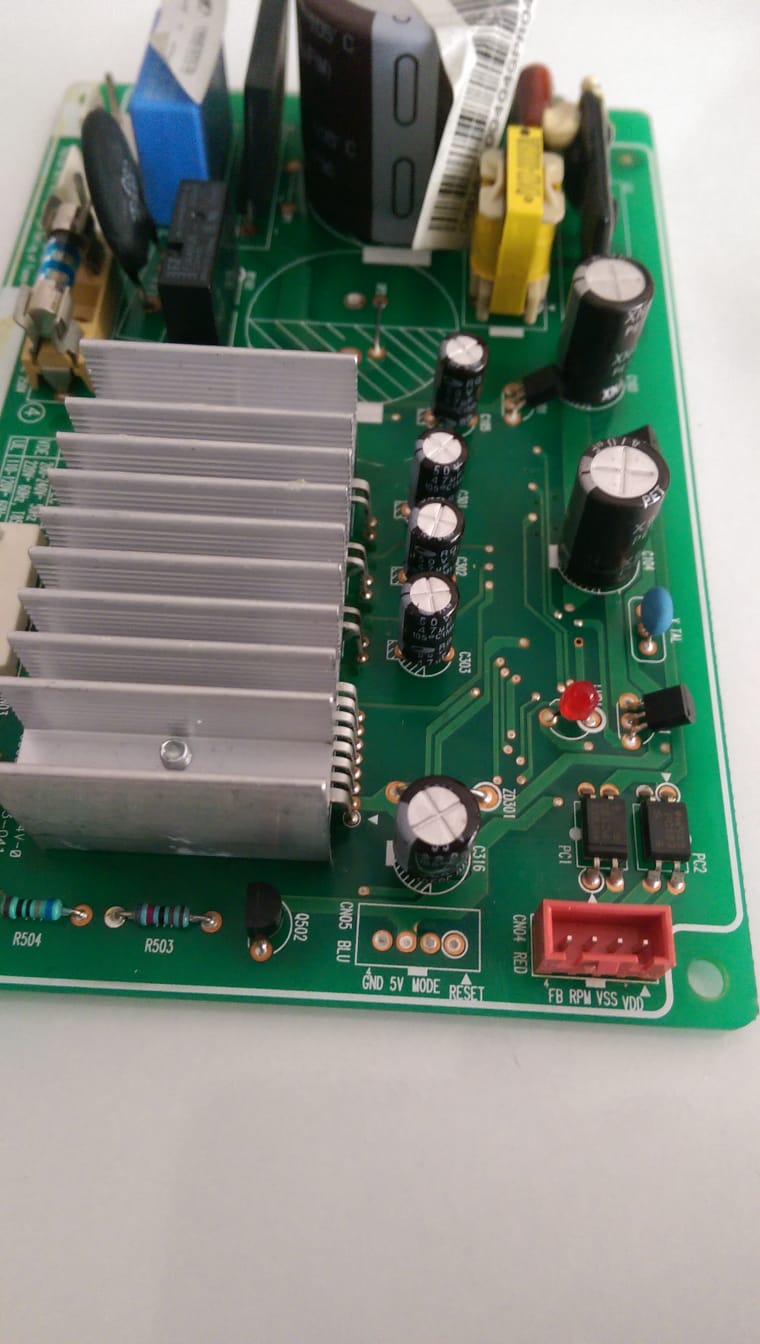

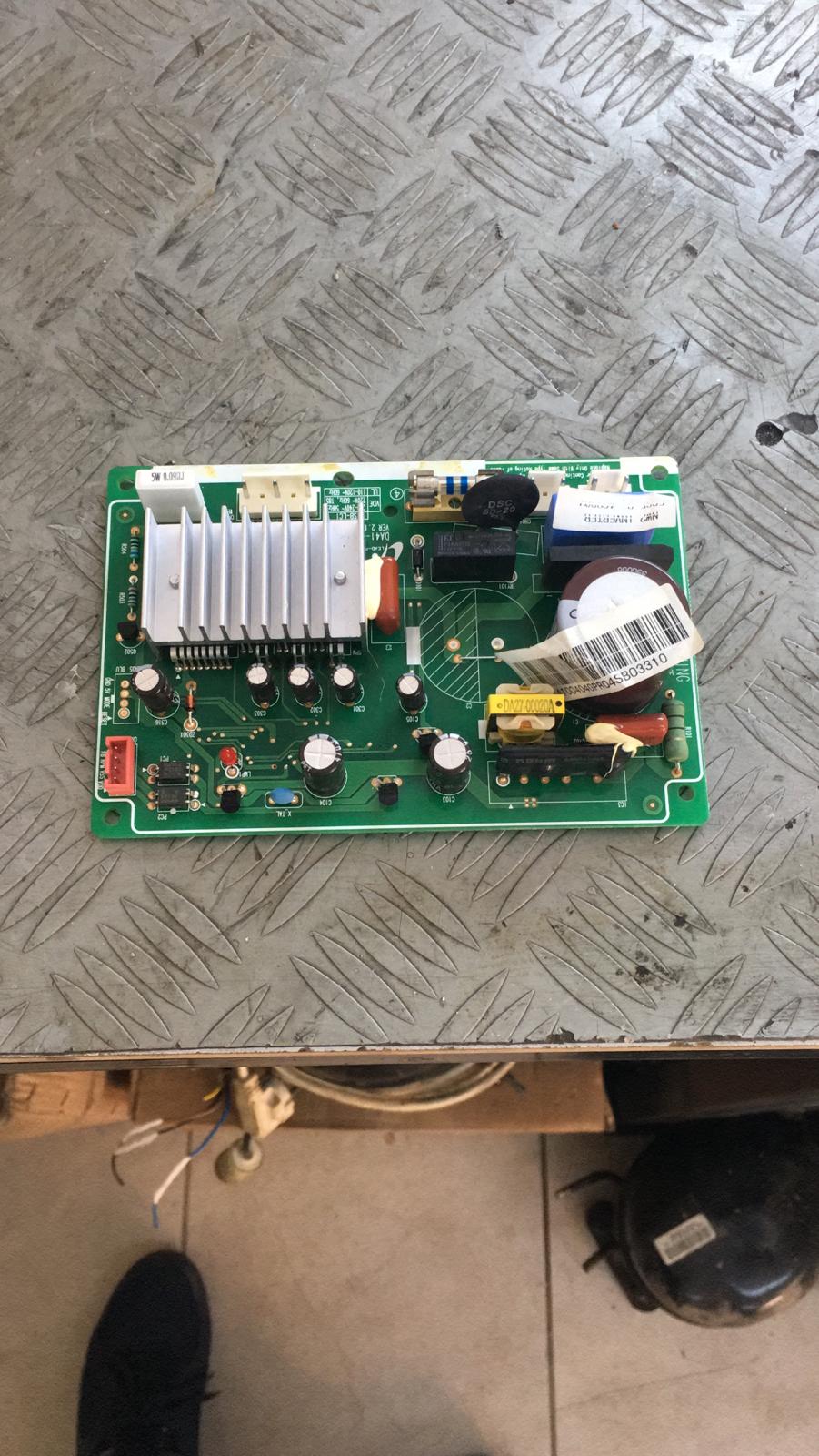

Nofrost buzdolabımın sürücü kartı arızalıymış

bugün motoru değişti makınamın motoru çalıştıracak gerilim motora gelmedi
inverter kart galiba

sürücükartın arızası yapılamıyormuş.entegresi bulunmuyor dediler.iki yere sordum aynı cevabı verdiler.
en iyisi yenisini alın dediler.
yeni kart 585 tl
sizce degermi
yeni kart 585 tl
sizce degermi
sen bakımcıı usta ile konuştun mu? semicron arızakı ise çözer diye hesaplıyorum ben buradan eğer gerçekten işlemcide sorun varsa dediğin gibi tamir olmaz yada çıkma bir karttan transfer edilebilir 585 tlye kart takacağıma yeni dolap alırım daha iyi
üstad kartın çıkışı voltaj vermiyor.elektronik kart tamiri yapan yerlerde denedi voltaj yok dedi.soğutucu altındaki entegre arızalı dediler bu entegrede piyasada olmaz dediler.
servis karta 585 tl dedi. dolabı çöpe atsam bu ayardaki dolap 6000 tl üzerinde şuan samsung rl62zbsw
soğutucu altındaki semicronun sökmeden üzerinde yazılanı okuyamazsın, biraz ustalık ister onu söküp okumak lazım, aşağı yukarı hepsi Türkiye'de var işi bilen birine söktür istersen dediğim gibi. onun içinde hem köprü diyot hemde transistörler var gelen, inverter kartlar 220 girişi önce dc sanra tekrar ac yapar ve 380 volt verir. komplike bir bileşen ben hala çözemedim ama arızalı olanı yenisiyle değiştirdiğimde sorun çözülüyor. bak anladığım kadarıyla benden de usta olan işini bile bakımcıı ustaya sen konuşmadın, konuş bir şansını dene. ulaşamıyorsan ben bakayım sana telefonunu buradan yazarım
0536 462 18 59
hurdacıları dolaş, özellikle büyük deoları, 2.el spotçuları dolaş
ariston da türkiyeden elini çekmiş conta bulunmuyor, yerine vestel bakıyor ama spariş çekilecek oda belki gelir, gelsede 2.el dolap parası,
vestelde 1 yıla kalmaz elini çekecekmiş o tür markalara bakmayı,
eşya alırken çok dikkatli olmak lazım
sizce ne yapayım karta para vermek ayrı bir masraaf.samsung işte parçalarda pahalı.
yukardaki arkadaşın dediği gibi tamirini yapan biryer varsa gönderecegiz artık
hadi sen samsug parçasını buluyorsun benim buz dolabım liebherr bozuldu mu çöpe atacağım, ben tamir edemezsem kimse edemez zaten ne normal parçası var nede çıkması
