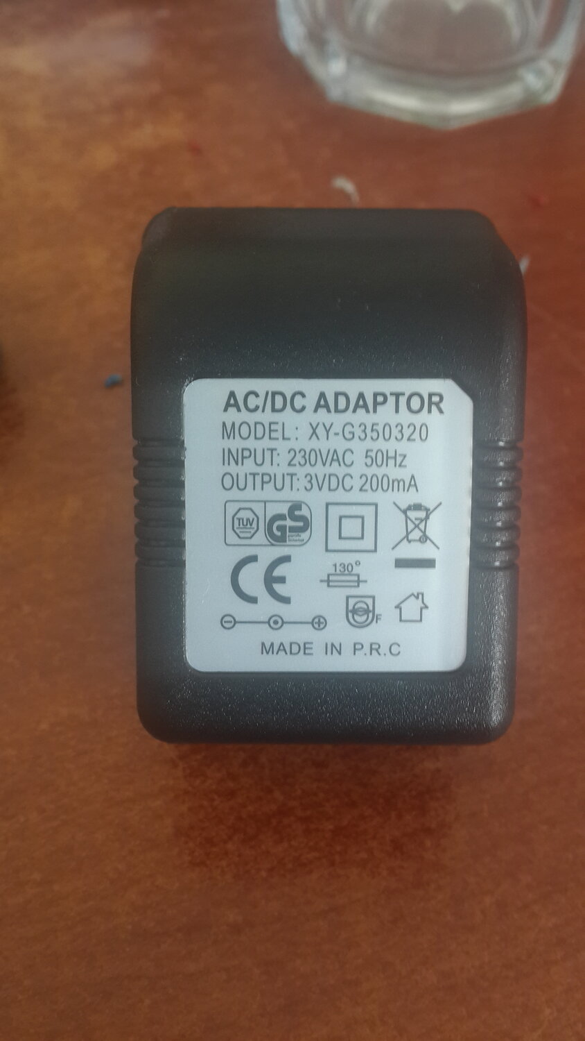

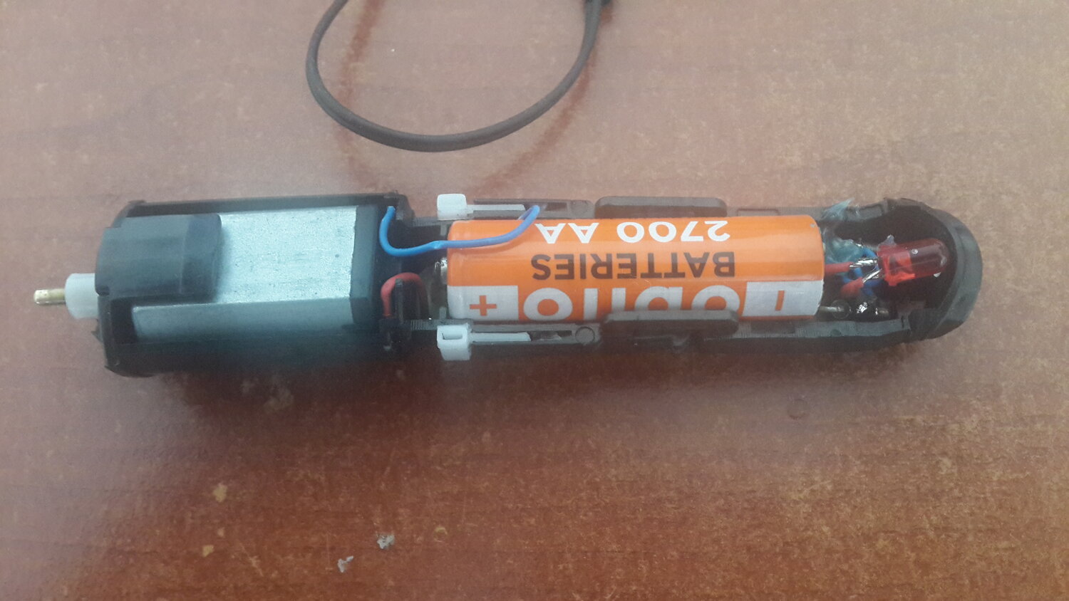

öncelikle merhaba , çokca kullandığım saç kesme aleti şarj olmamaya başlamıştı bende belli başlı kontroller yaptım ve adaptörün çıkış vermediğini gördüm , adaptör çıkışı 3v 200mah bende bir gerilim bölücü oluşturarak 3.8v elde edip makineyi besledim fakat yine pili şarj edemedim sorun pildemi diye söküp şarj cihazında şarj ettim sorunsuz şarj oldu , sorun bu durumda nerde neyi yanlış yapıyorum , tşk

başka piliniz yokmu çıkarıp diğeriyle deneyin.
başka pil de şarz olmazsa belki açma kapa anahtarı kısa devre olmuştur. şarz akımı motora gidiyordur. yeterince güçlü olmadığı için motoru çevirmez.
yok hocam şarjdayken motor girişini ölçtüm 0v görünüyo
motorun uçları arasındaki direncide ölç. eğer çok düşükse mesela 1 ohm altındaysa 0v görülebilir.
şarj standını devre dışı bırakınca direk kabloları güç kısmına lehimledim ve şimdi sanki pil şarj oldu gibi , yaklaşık 5dk kadar çalıştırdım çalıştı önceden 1dk motor duruyordu , 12 saat kadar bu şekilde bırakacağım bakalım ne olacak , bu arada 1.4v pili 2v ile şarj ediyorum pilde sorun olur mu bu
piller şarz cihazıyla şarz edilmelidir. yüksek akımla şarz veya yüksek şarz voltajı pile zarar verir.
