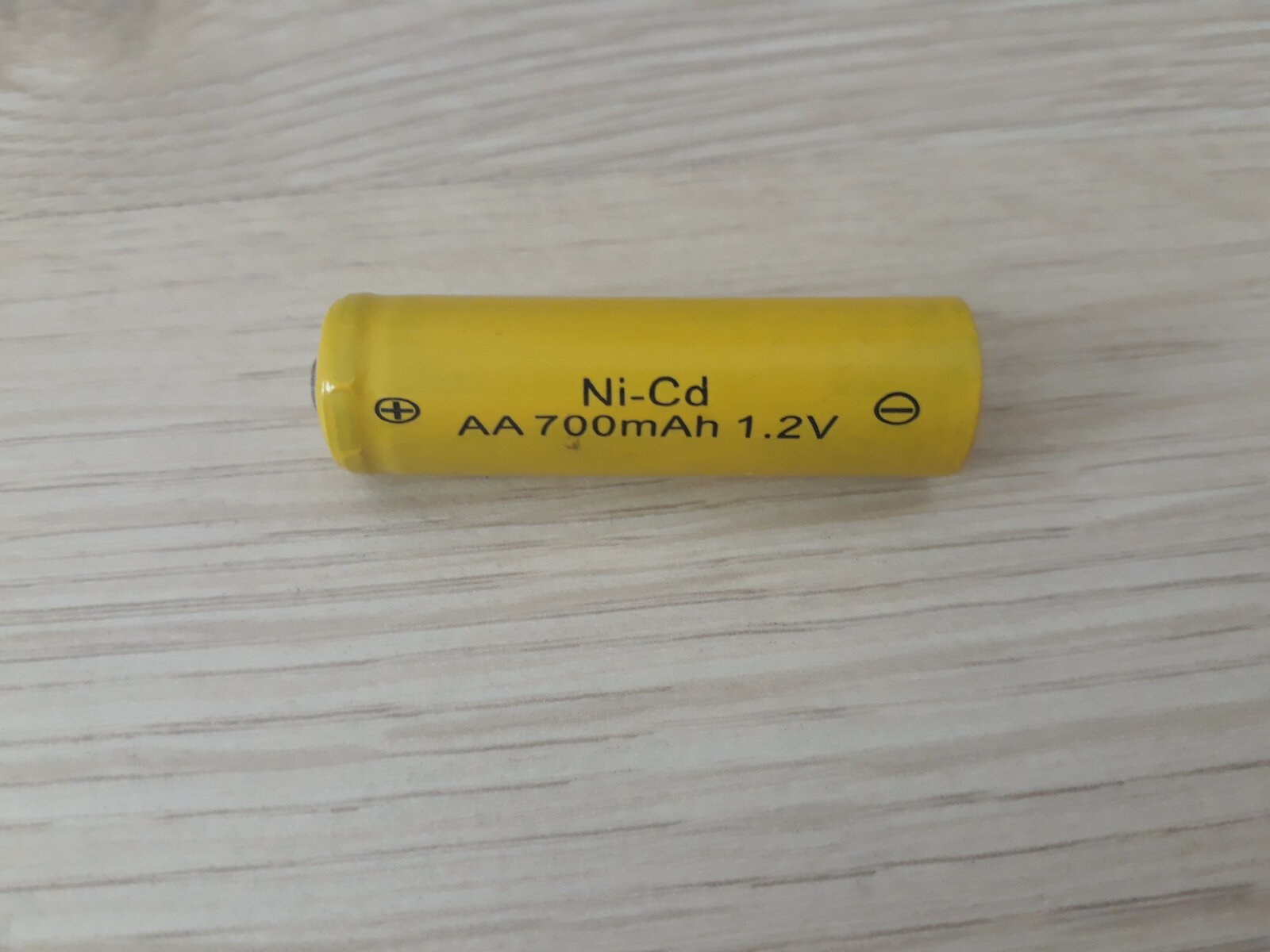

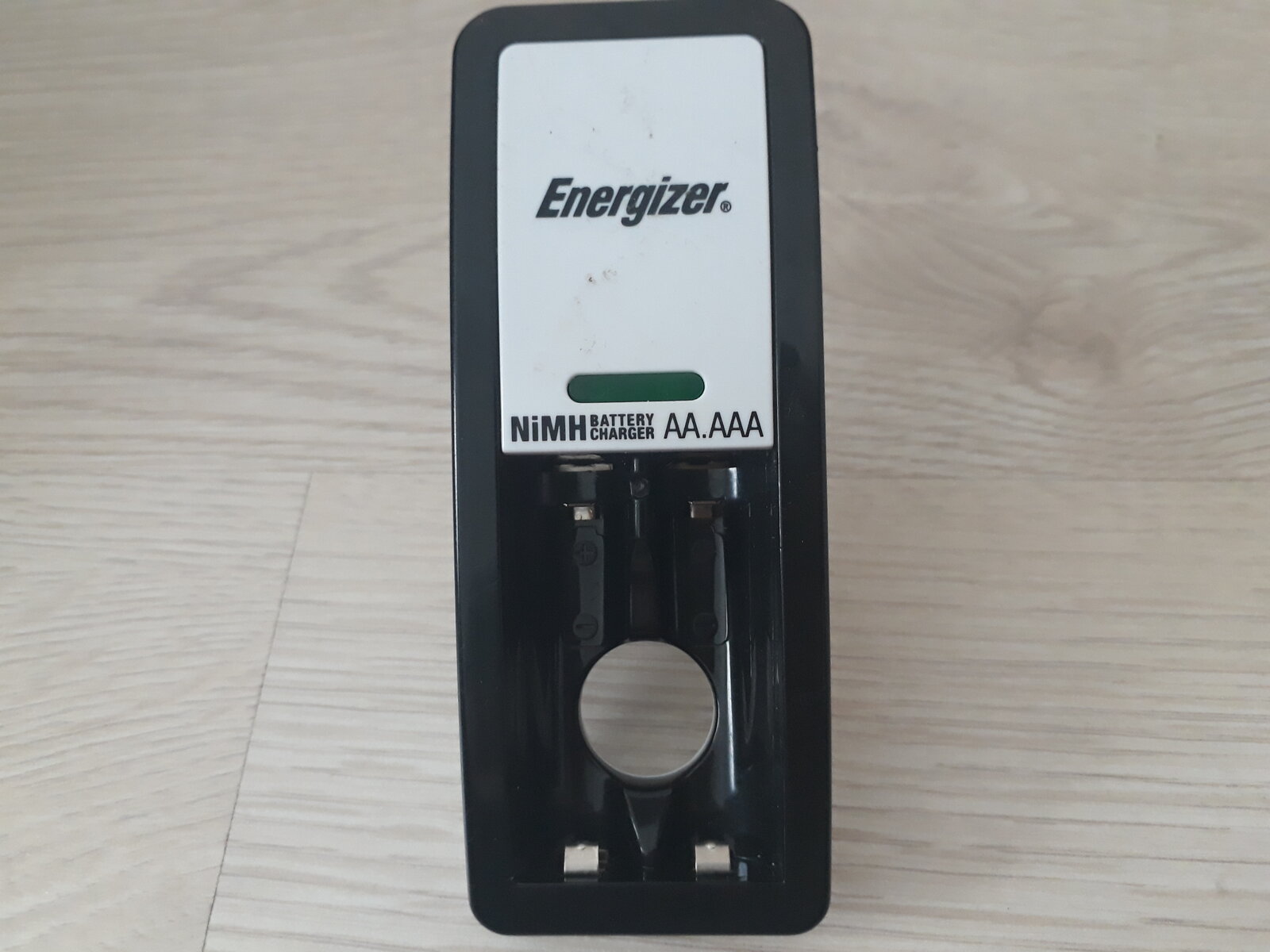

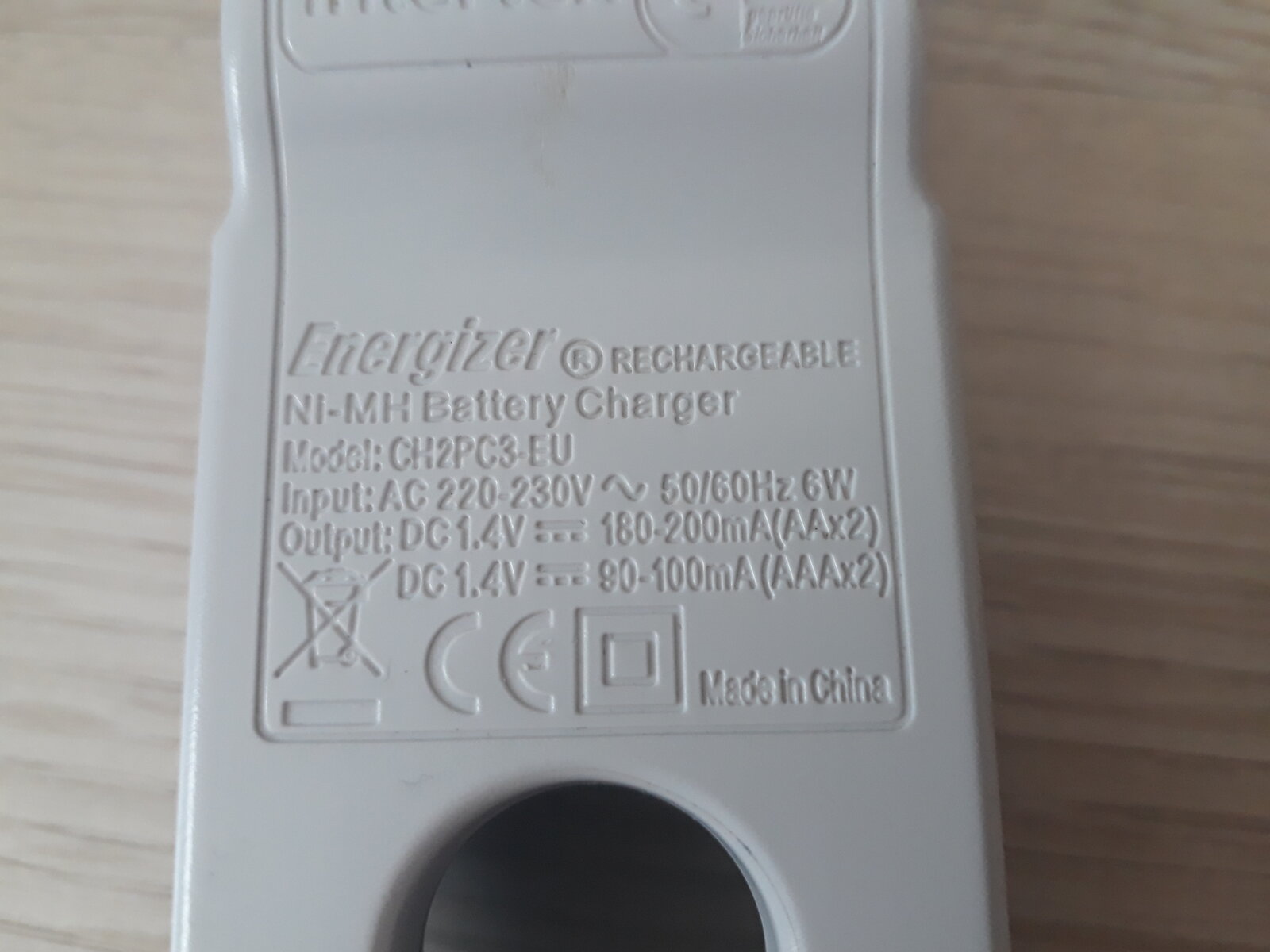

Merhabalar. Elimde 2 adet uzun zamandır kullanılmayan AA boyutunda 1.2V 700mAh Ni-Cd pil var. Pilin voltajını ölçtüğüm zaman bir tanesinin 0.04V, diğerinin ise 0.94V olduğunu görüyorum. Elimde Energizer Nİ-MH piller için AA ve AAA boyutuna uyumlu şarj cihazı var. Bu şarj cihazı ile pilleri hayata döndürebilir miyim? Şarj cihazının ve pillerin resmi aşağıda mevcut.

0.94 volt olan pil kullanılabilir ancak diğeri için denemek lazim. Tek tek sarj edip sonuca ulaşılmali.
Kapasite düşüşü gozlenecektir.
Tamam hocam tek tek şarj edip deneyeceğim. Bu arada şarj cihazının veri sayfasında kapanma zamanlayıcısı 18 saat olarak belirtilmiş. Benim ne kadar süre şarj etmem gerekir? Veri sayfasının linki burada: https://www.google.com/url?sa=t&sou...sQFnoECBUQAQ&usg=AOvVaw1PIWTlSNOKbXo9SoaxIP3_

Sizin cihaz anladığım kadarıyla pilleri tek tek sarj etmiyor.
AA pilleri 180 - 200 ma ile şarj edebiliyor. Pilini 700 ma üzerinde yaziyor. Buna göre 4 saatte pillerinizi şarj edecektir.
Ancak pillerinizin biri tamamen boşalmış diğeri ise içinde bir miktar gerilim okunuyor. İkisi eşit özdeş değil. Bu şekli ile şarja takılırsa eşit şarj olmayacak.
Tekli bir şarj cihazı varsa ilk önce tek tek sarj etmekte fayda var. Hatta bu iki pili bir kac döngü şarj edip deşarj etmekte fayda var.

0.04V olan pili tek şarj etmeyi denediğim zaman cihazın üzerindeki şarj ışığı yanıyor hocam. Bataryayı çıkarıp ölçtüğüm zaman 0.90v 'dan yavaş yavaş 0.60v lara düştüğünü gördüm yani şarj oluyor bence. Bu arada pil yokken cihazın üzerindeki ışık yanmıyor ve çıkış voltajını ölçtüğüm zaman 4.10v civarı olduğunu gördüm. Bu normal midir sizce? Pil şarj olurken diğer pil yuvasından ölçtüğümde 1-2 voltun arasına düştüğünü gördüm.

O zaman pilleri tek tek sarj edin. Deneyin. Sarj gerilimini ara sıra kontrol edin. Yaklaşık 1.45 volta kadar çıkmalı o değerlerde kalmalı.
Voltaj sarj cihazında çok önemli değildir çünkü bu cihazlar sabit akimla sarj ederler. Ama çıkacağı üst gerilim önemlidir. 1.45 volt gelmemeye çalışın.

Hocam bu arada pil şarj olurken pilin üzerinden gerilimi ölçemiyorum 0.04v civarı gösteriyor hep. Pilin voltajını sadece pili çıkardığım zaman ölçebiliyorum. Pil şarj olurken ise boş olan pil yuvasından gerilimi ölçebiliyorum. Yine de dediğinizi yapsam olur mu? Yani kontrol için pili şarjdan çıkarmam gerekir mi?

Tamam hocam pili şarja taktım şu an. Voltajı ölçememin sebebi + probu pilin + kutbuna temas etmemesiymiş. Şimdi jumper kabloyla pilin + kutbuna sabitledim - probunu da şarj cihazının boş olan pil yuvasının - kutbuna bağladım şu anda voltajı doğru şekilde ölçebiliyorum ve 1.43v civarı gösteriyor. Bu normal midir sizce? Bir de sanırım pil şarj oldukça voltaj düşüyor şu an 1.41v civarı gösteriyor.
Voltajin o kadar hızlı yukselmemesi lazımdı. Bu voltajin yükselmesi pilin iç direncinin yükseldiği bir nevi ömrünün sonlarına yaklaştığı anlamına gelir.
Ancak uzun süre bekleyen pillerde de bu durum gozlemlenebilir. Bu nedenle pili sarj edin sonra bir kaç tur pili boşaltıp tekrar doldurun dememin nedeni buydu. Pil kimyası biraz hareketlendirmek gerekebilir.
