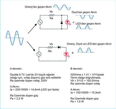

Değerli forum arkadaşlarım Grup prizlerde mini fırınlarda su ısıtıcılarında kullanılan Neon lamba yerine aşağıdaki devre-1 uygulamasını uzun süre denedim. Üç farklı direnç değerlerini de denedim. Tüm renkteki ledler çalışıyor. Uzun süredir sorunsuz çalışıyorlar. Ama sorun şu Şema-1 deki devrede RGB ledler tek renk(Kırmızı ) olarak yanıyor. Oysaki ölçü aleti ile kontrolde RGB led 5 renk geçişli Kırmızı,sarı,yeşil,mavi,beyaz olarak yanması gerekiyor. Bu durumu çözemedim.
Diğer sorum Şema-1 devresimi daha sağlıklı güvenilir Şema-2 devresimi ?Hangisi tercih edilmeli.?

Değerli forum arkadaşlarım Devre-2 şemasındaki uygulama kesinlikle yanlış! Denedim 20 saniyede direnç (15KΩ ) yanıyor. Bu durumda Devre 1 deki uygulama kesinlikle sorunsuz çalışıyor. Bilgilendirme paylaşımı olsun.

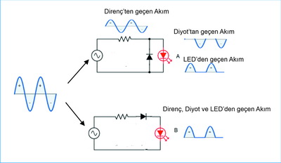

Sebebini merak eden arkadaşlar için, 2 devrenizde , direnç üzerinden iki alternans yani hem pozitif hem de negatif alternanslarda akım geçiyor, onun için devreniz 1 nolu devreye göre fazla akım çektiğinden direnç daha fazla ısınıyor.
Bağladığınız direncin gücünü
hesaplıyor musunuz?
15K / 7W yapar yaklaşık.

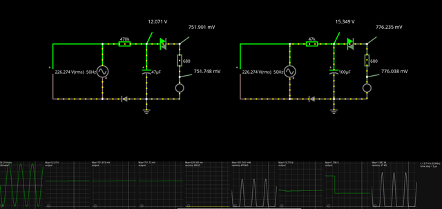

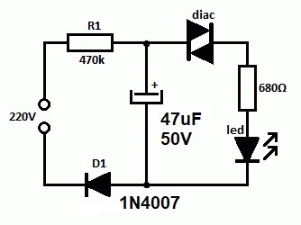

veya @mehmet.bey in söylediği gibi seri kondansatörle halletmek en iyisi. veya Diyak lı alttaki devreyi yapabilirsiniz, sıva altı anahtarların içine bile monte edilebilir ,blink led. (Anahtar uçlarına bağlayabilirsiniz)
