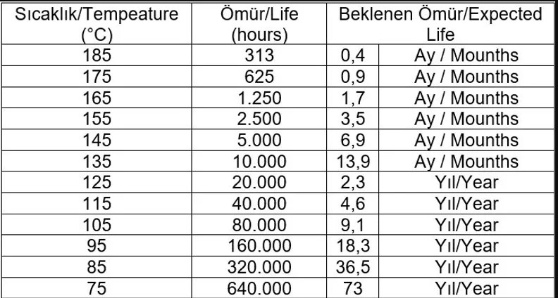

Şalt ekipmanlarında kullanılan çok çeşitli yalıtım malzemeleri vardır, piyasadaki temel kurala göre; her 10 santigrat derece artışda elektrik ekipman yalıtım ömrünün yarı yarıya düştüğü kabul edilmektedir.

Bu kavramlar ile pratik bir örnek yapalım;elektrik ekipmanlarında beklenen yalıtım ömrünün etkilerine göz atalım.125 santigrat derecede bulunan 20.000 saatlik bir ömrü olan bir malzemeyi ele alalım,yaklaşık ömrü diğer sıcaklıklarda ne olurdu?
Örneğin,şalt malzemesi maksimum 105 santigrat derecede sıcaklıkta sürekli akım geçişinde kullanılırsa, 9.1 yıl MTBF’si olurdu.
Öte yandan, sıcaklığı 20 santigrat derece yaparsak, ömür 36 yıldan fazla olacaktır.

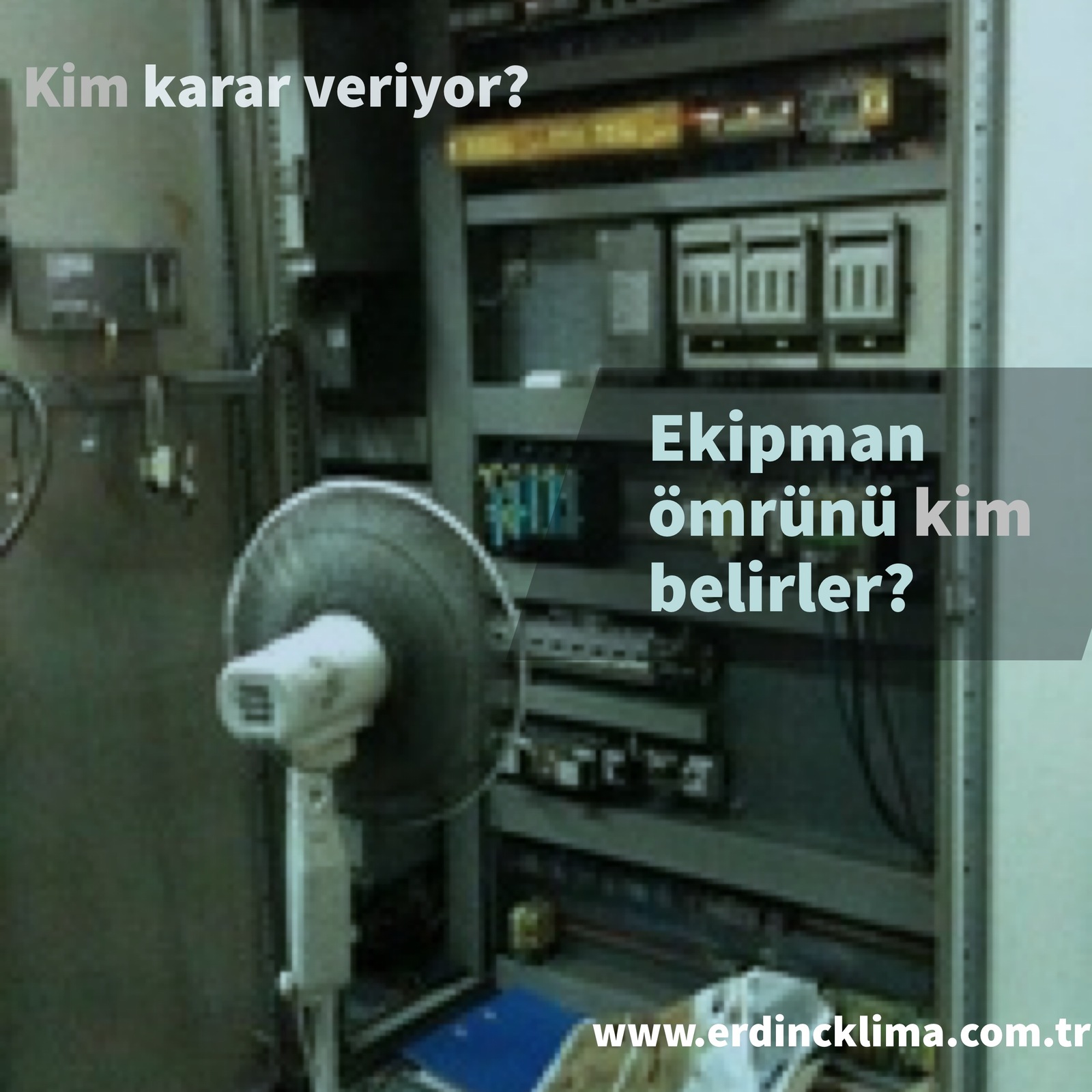

Ortam sıcaklığı çok önemlidir, ancak etkisi genel olarak dışardan olması sebebi ile dikkate alınmıyor. Şalt ekipmanları tasarlarken, hedefimiz ekipman donanımlarını ANSI standartlarında tanımlanan olağan servis koşullarında makul bir şekilde muhafaza uygulandığında, 30 yıldan fazla bir yalıtım ömrüne sahip olacağıdır. Tabii ki, bakım ve ekipmanın bulunduğu pano iç/dış ortam kalitesi çok önemli bir etkiye sahip olacaktır.
Kullanıcılar fizik yasalarını değiştiremez, ancak kullanıcıların elektrik ekipmanlarının bulunduğu şartlar ve koşullar için bazı şeyler ellerindedir. Ortam sıcaklığı, Montaj ve Kurulum, Bakım ve Çevre Koşulları kullanıcının kontrolündedir.
“Ne kadar süre dayanır ?” sorusunun cevabını bu faktörler belirler.Birlikte bu faktörleri iyileştirebiliriz, ekipman ömrünüzü uzatabiliriz. 0850 432 0 338 [email protected]
