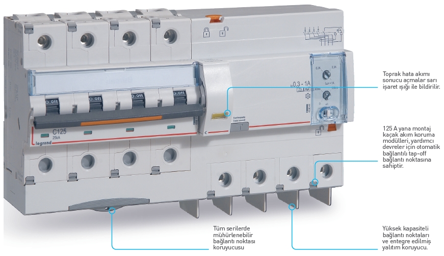

Kaçak akım röleleri, aynı zamanda kısa devre koruma yapacak şekilde üretilemez mi?

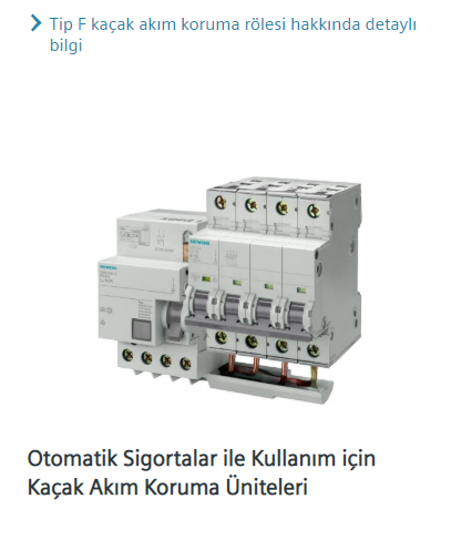

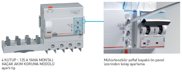

Kaçak akım algılama rölesinden bahsediyorsanız; bu ürün sadece tesisat içerisinde kaçak akımı algılama işlemini görür ve devreyi kesmez.
Ancak kaçak akım koruma şalterinden bahsediyorsanız; hem kaçak akım koruması hem de aşırı yük ve kısa devre koruması yapabilen kompakt tip ürünler mevcuttur. Şirketimiz olarak bu tür ürünlerin üretimini yapmaktayız.
Anma akımı 40 ampere kadar olan ihtiyaçlar için; kaçak akım korumalı otomatik sigorta mevcuttur.
Anma akımı 40 sonrası 250 ampere kadar olan ihtiyaçlar için; kaçak akım korumalı tip kompakt devre kesici ürünler mevcuttur.
