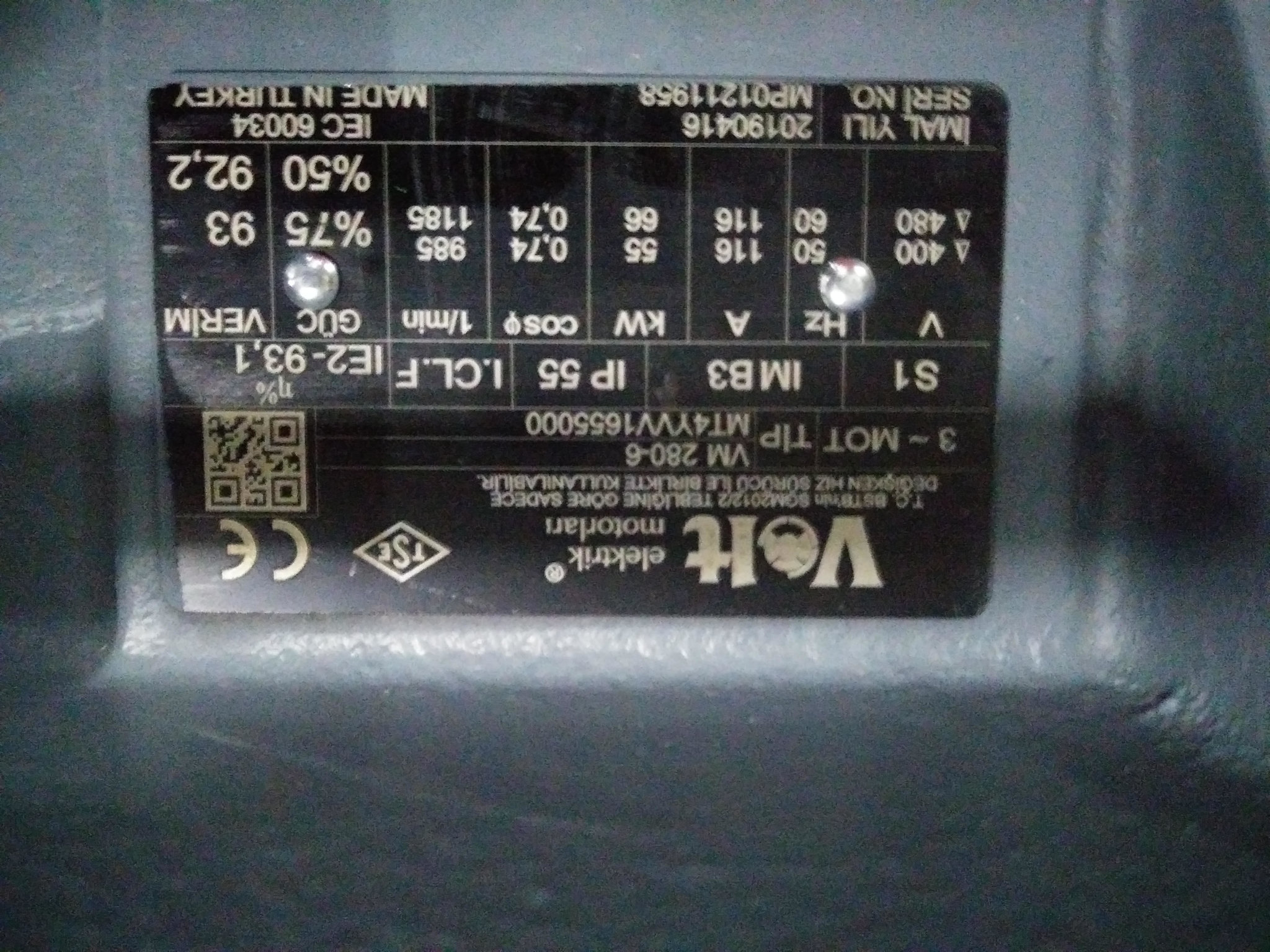

Merhaba,
Motor etiketi ekteki gibi olan bir motorun boşta 35 A yükte 65 A akım çekmesi normal mi?
55291
Merhaba,
Normal değerler tam yük değeri 116 amper zaten motor milinde fazla bir yük yok yaklaşık yarı yükte çalışıyor.Motor açısından herhangi bir problem oluşmaz.Motor üreticilerine sorulduğunda motorlar boşta nominal çalışma akımının %10-50 arasında olduğunu söylüyorlar.Tam yükte sizin motor 116 ampere kadar yüklenebilir.

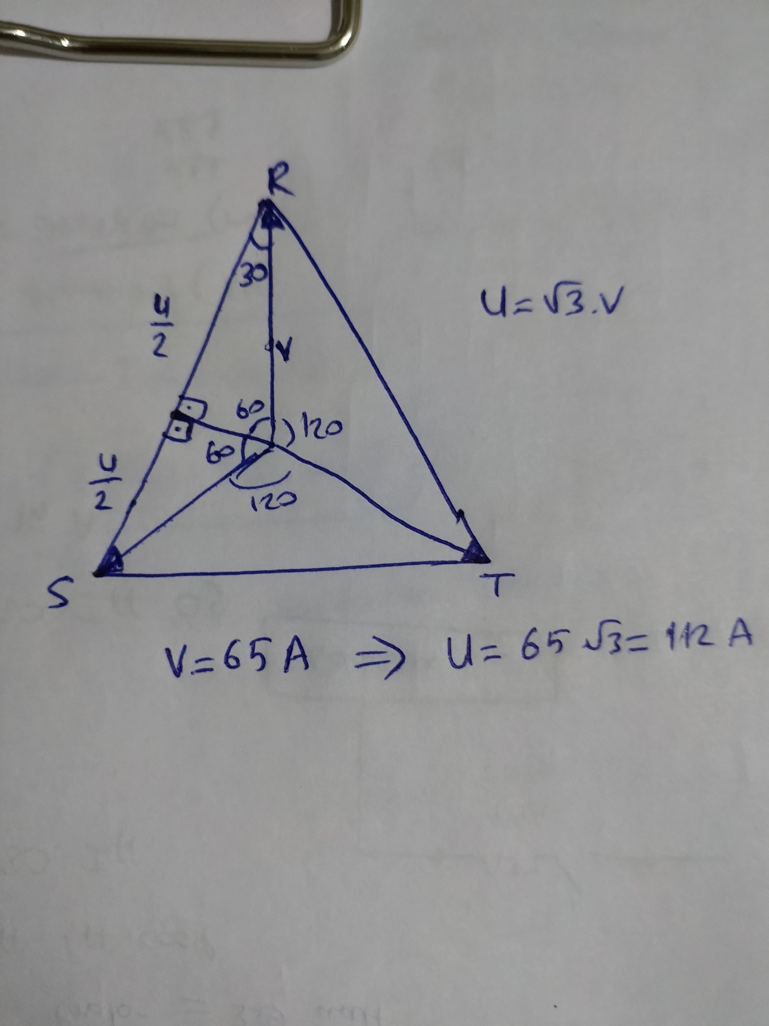

Akım ölçümünü nereden yapıyporsunuz, tmş/sıgorta çıkısındanmı, kontaktöe çıkısı/hat akımındanmı.
Kontaktör çıkısından ölçünse, 65 X 1.73 = 112 amper yapar bu da normaldir. Tabii, motor tam yükde calısıyorsa. Sıgorta çıkısından da ölçmenızı öneririm.
Kontaktor çıkışından 65 amper ölçüldü ise
65 amper için fazların birleştirildiği (nötr) noktaya göre ölçülen akım, 112 amper için ise fazlar arası ölçülen akım diyebilir miyiz?
Birde sigorta çıkışından neden ölçüm yapılmasını önerdiniz
Yıldız üçgen yol vermede, ana kontaktör altı sürekli çalışma rejimi için üçgen devre içi olup ana hat akımının kök3'te biridir. Ana kontaktörün üstü ana hat akımını verir. Bu nedenle ölçümü nereden yaptığınız son derece önem arz etmektedir.
