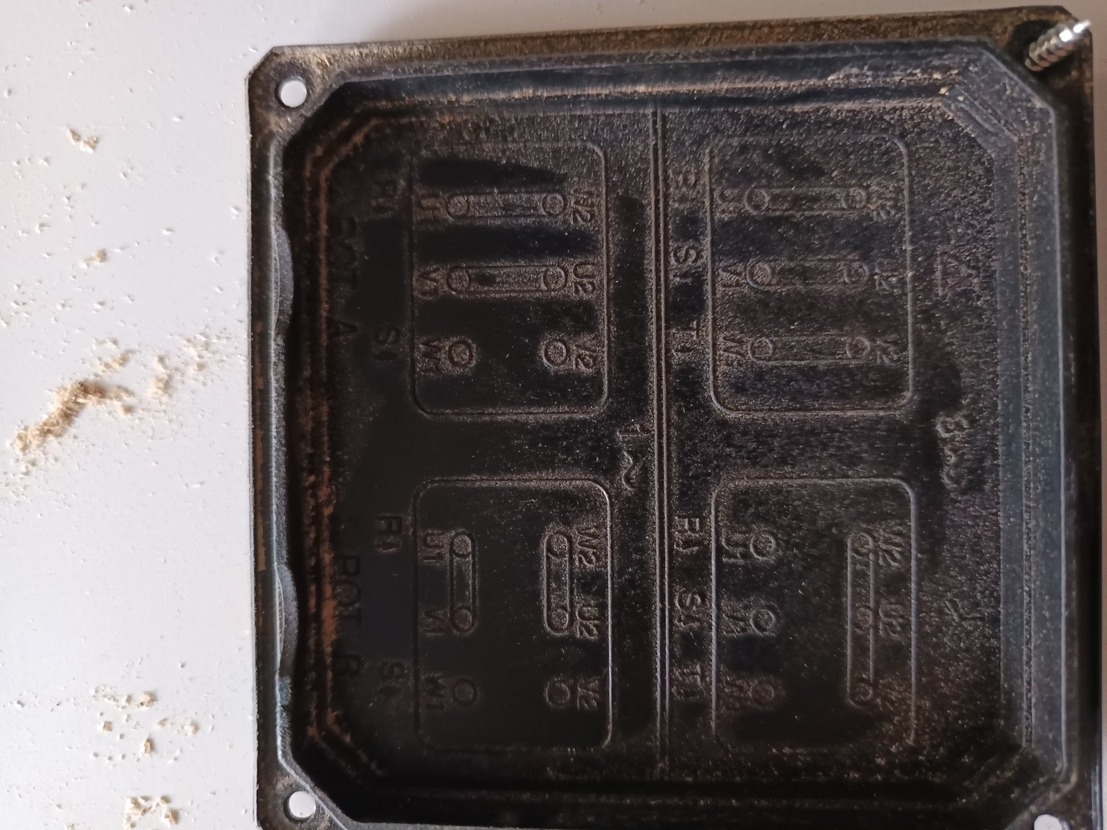

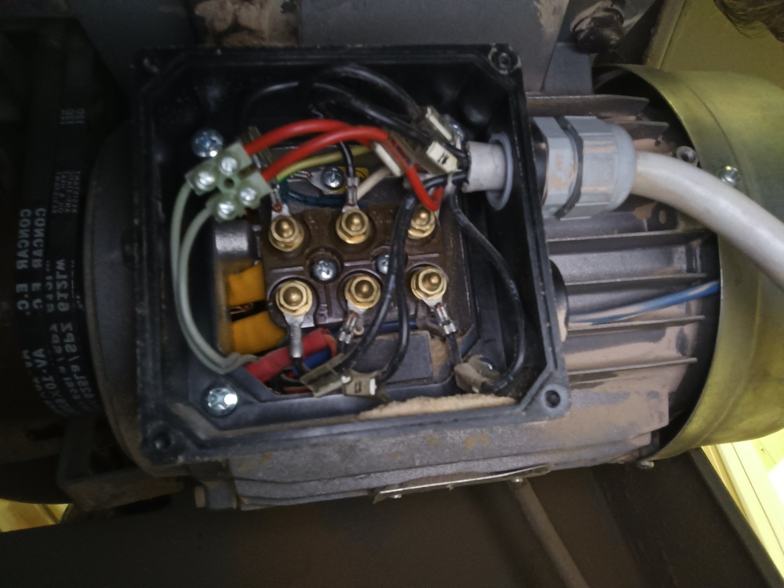

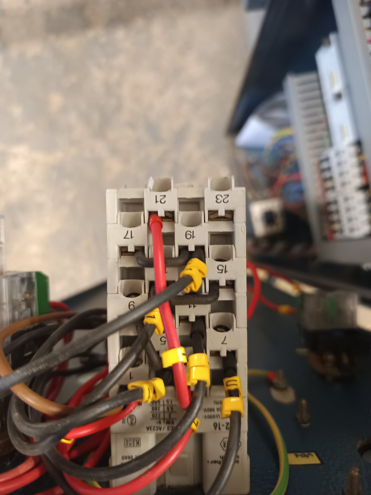

Merhaba herkese benim bi elektrikli testerem var cift devirli frenli yildiz ve ucken calisiyor sorunum makina sanki gucsuz geldi bana motor baglantisindan anlamiyorum pek onun icin resimleri ekliyorum acaba baglantilardami bir sorun var yardimci olursaniz cok sevinirim

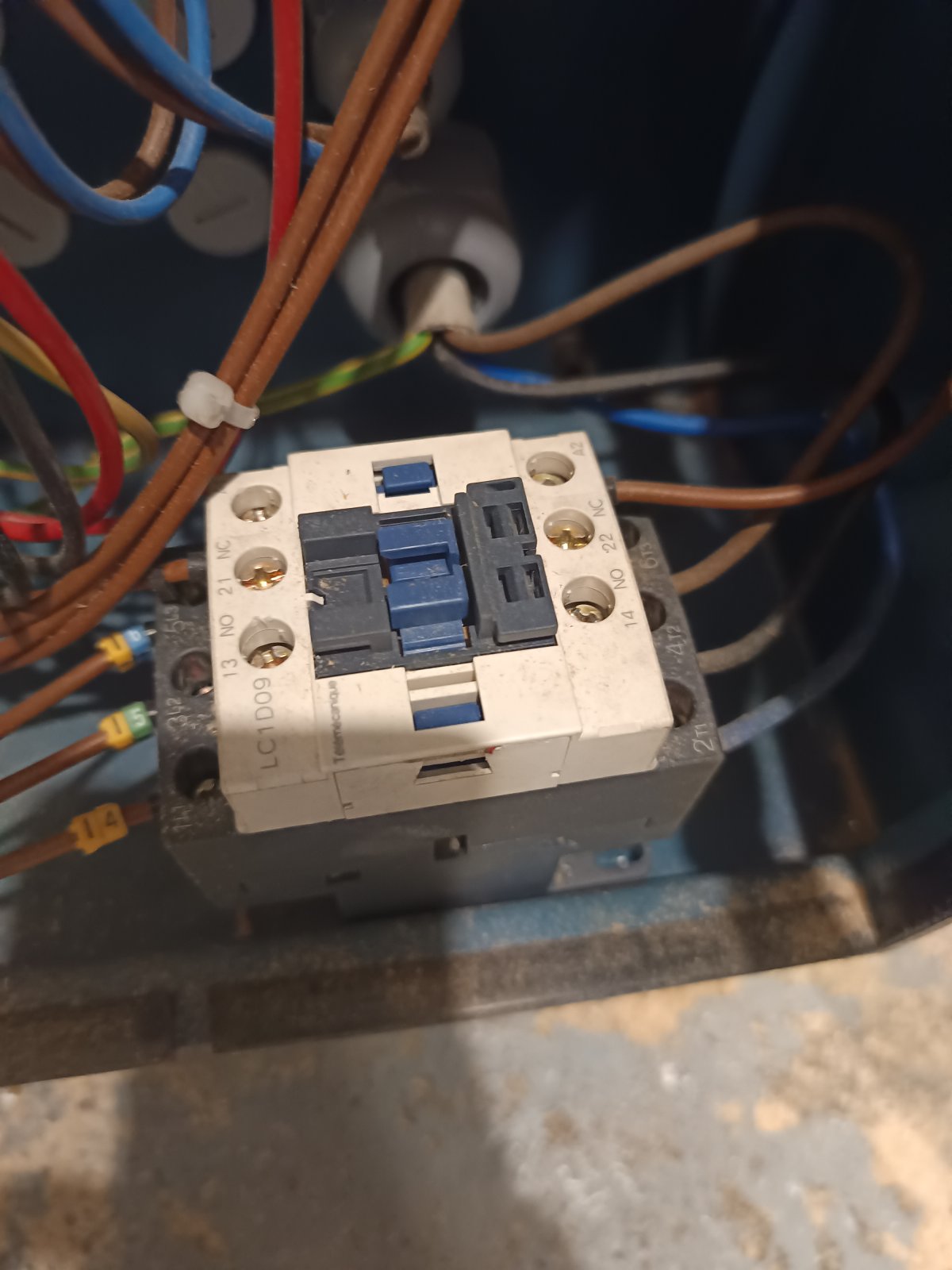

Kontaktörler üzerinde işaretleme vardır. Çalişma sonrası bir süre sonra üçgen kontaktörü çekiyor mu takip edin.

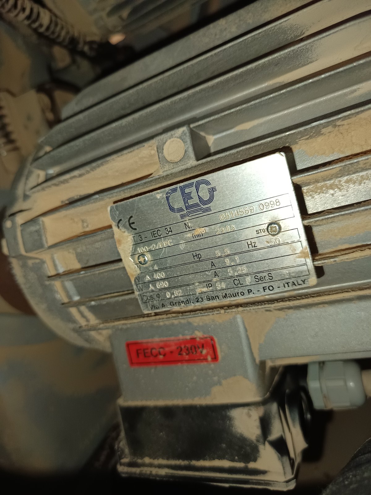

Etiketde, 2916 devir/dakıka yazıyor. Çift devirli olduguna nerden kanaaat getırdıniz.
Şebeke, 400 volt olduguna göre,üçgen baglanacak.
Birde kontaktör veya kontaktörleri resimleseniz.
Pek emin deilim cift devir olduguna sadece motorun gucsuz calistigi belli 4 kw motora gore agir gibi

güzel insan,
1- hızar/ elektrikli testeren kaçlık?
2- ne zaman bayılıyor? kaçlık keresteyi keserken?
3- kesim yaptığın ağacın cinsi ne?
4- o motor tek kontakta çalışıyor değil mi?

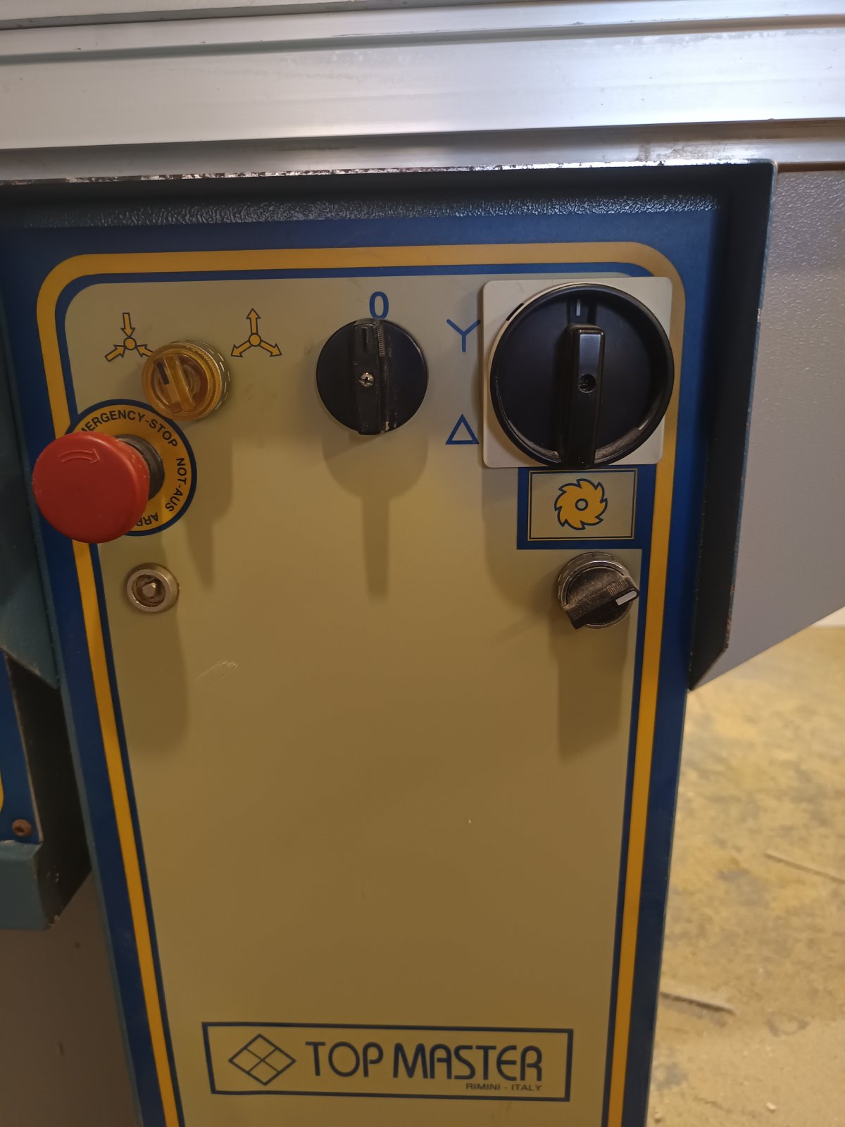

Merhaba makina cizicili yatar testere devalmli 19 mm sunta kesiliyor yildiz kontakta resimdeki motoru calistiriyor ucgen kontakta ciziciyle beraber iki motor calisiyor

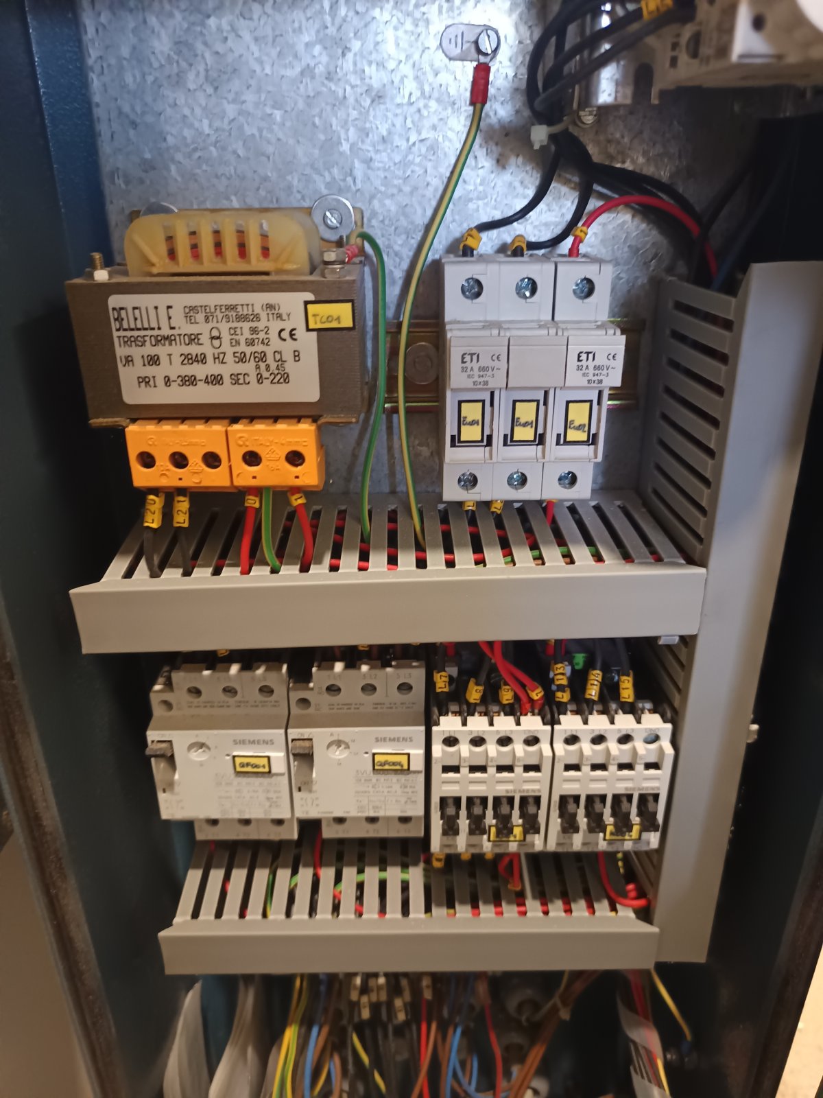

Ortadakı tek kontaktör, nerede panoda yok
Bi elektrikci getirdim baglamak icin onu direk yere birakmis panoya montaj etmemis kontaktor yildiz konumunda calismiyor ucgene getirince tik diye icine cekiyor siyah duymeyi
