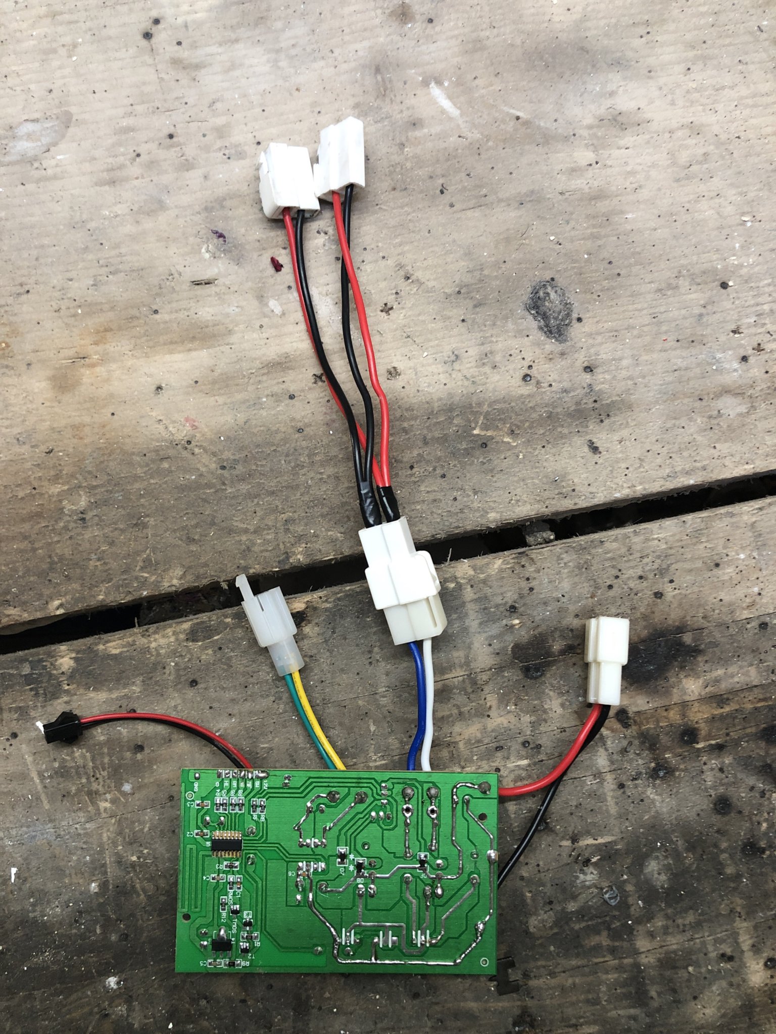

Eski 12000rpm motorlari ile zor da olsa yuruyen arac simdi en ifak yukte yerinde kaliyor. Devre karltini inceledim ve uzerinde cin mali ta6586 motor surucusu ve fhp100n08 mosfet (100a80v) zg2020fct shotky diyot ile devre tamamlanmis . Mosfet in gate ayagina bagli 100ohm direnc var .

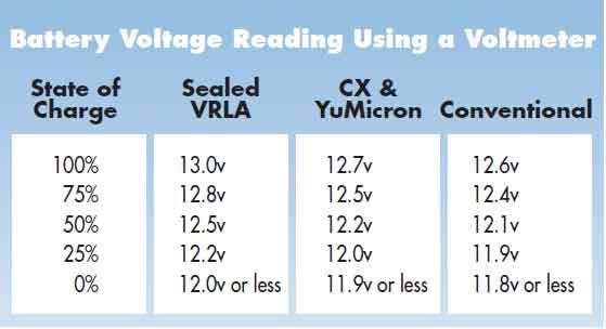

Araç sıfır mi ilk sahibi misiniz, dislilerde sorun olabilir mi çalışırken farklı düzenli olmayan ses veriyor muydu? Akü değeri olan 12.6v çok iyi değil yarım kapasite diye dusunun, 4 akü var demiştiniz şarjı nasıl yapmaktasınız, paralel - tek tek?
Sizdeki akü vrla diye adlandırılan valf kapakçıklı tip, gerilim yüzde oranı soyledir;

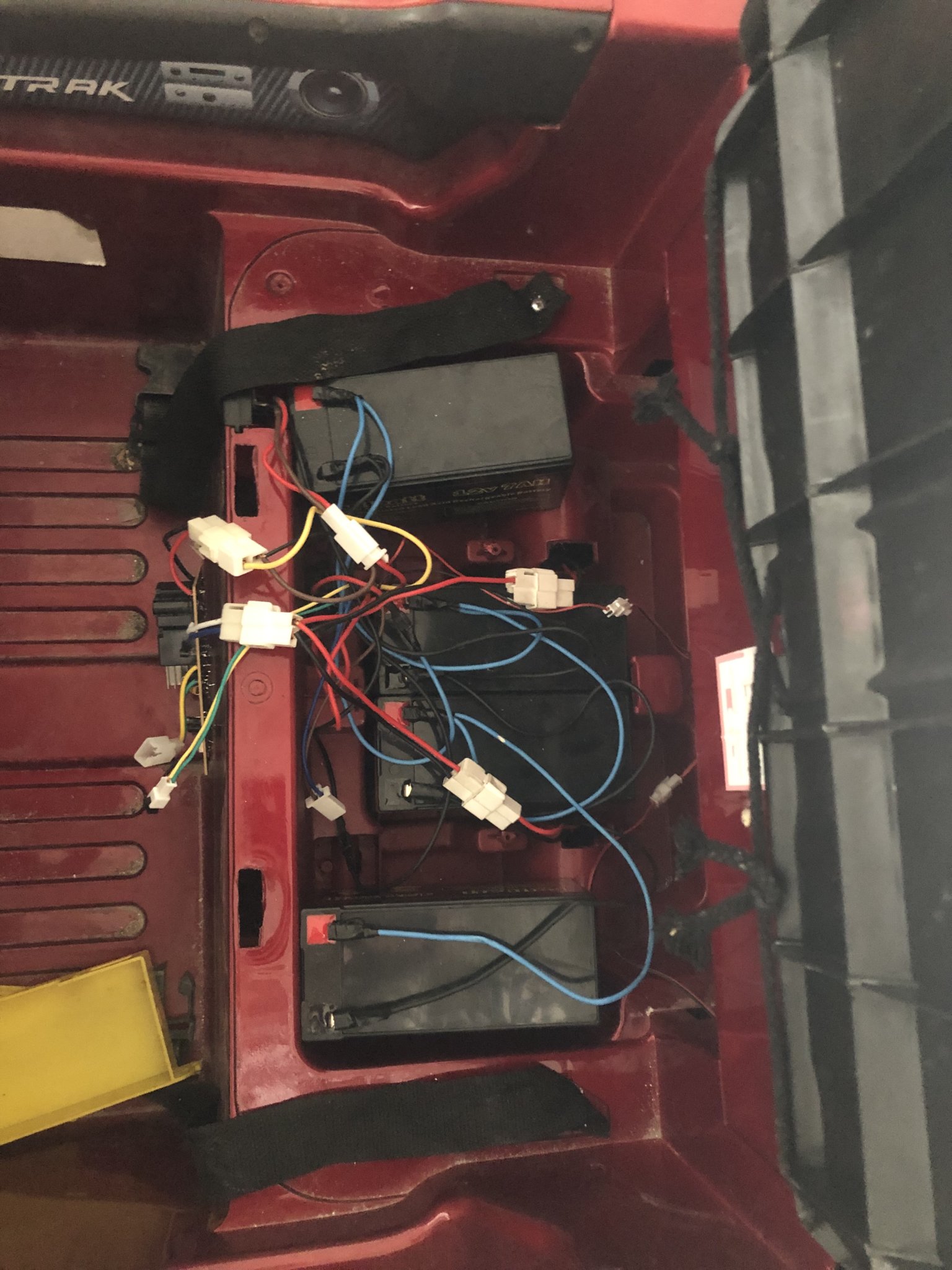

Kurulumun fotograflarinda ekledim .
Biraz eklenti yaparak farlar stoplar sis farlarini 1.5w power led ile degistirdim aslinda 3 akuluk bir kurulum yapacaktim ama ledler de isin girince 12v7ah bir aku daha eklemeye karar verdim.
Simdi elimde hurdaliktan aldigim eski aracin devresi elime gecti tip41c ve tip42c transistorler ile surulmus . Bunlar uzerinden birsey ypabilirmiyim diye dusunuyorum .
Sorun olan kisim anladigim kadari ile kalkista verdigi 1v-3v arasi gerilim dusuk kaliyor bunu 3v-7v arasi bir gerilime cikarabilirsem cozulecek diye dusunuyorum .
Kalkis gerilimini saglayan devre elemani hangisidir onu bilmiyorum .

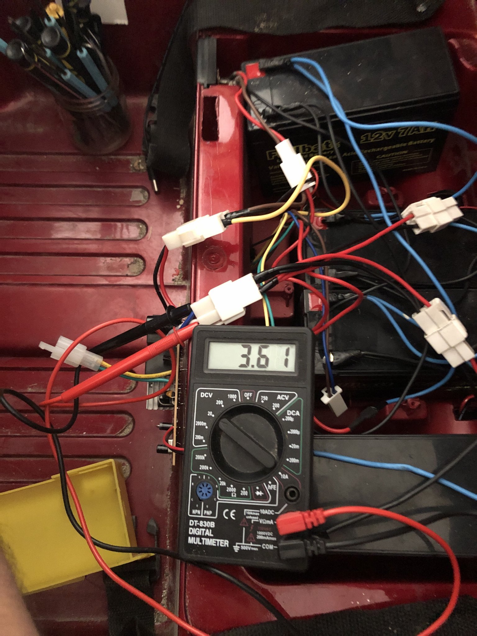

Son cevabi yazdiktan sonra tekrar olcume giristim mosfet ve shotky diyortta cikis gerilimleri 9-10v civarinda ama resimdeki Y baglanyi ile iki motora gidiyor paralel baglanti oldugu icin 3-4 v olcumumun normal oldugunu dusunuyorum
Cikistaki bos ayaklardan motorlara direk ceksem yine ayni 3-4 v gerilimi okurum degil mi ?

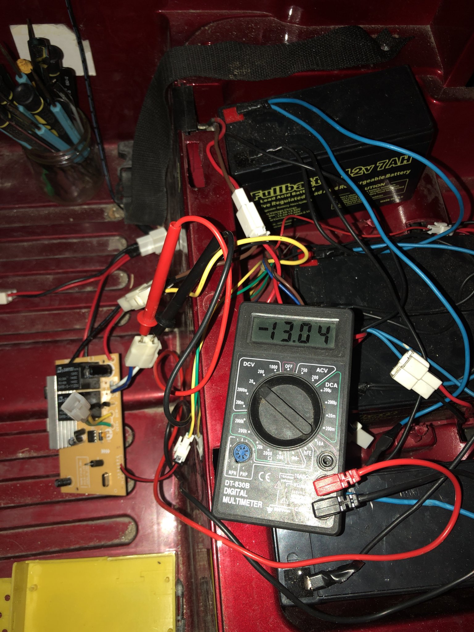

Aküleri karttan söküp soketinden, sonra da karta takıp motorları devreden çıkarıp gaz verip motor sokwtlerinden ölçüm alın.
Kart sokup akiden gelen soketten olculen deger . 13.10 v
Kati takip motorlara giden soketten olculen deger 13.04v
Soketi motorlara bagladigim zaman pedala basinca
Maximum 4.1 volt gördum

Durum vahim, yalnız şunu da netlestirelim gaza basınca sadece motor devrede değil mi aksesuar LED filan kapalıydı di mi onların düğmesi ayrı yani.
Benzer test ölçümünü kartsız yapın bir de motorları aküye direk bağlayın. Sonuç aynıysa akü grubunu cozun tek tek test yapın içlerinden birinin akım tutması - kapasitesi kötü sanıyorum. Tespit sonrası çürük kendini belli edecektir ona göre iade için aldihiniz kişiye basvurursunuz.
Aynen soylediginiz gibi sadece motorlar devrede ledler kapali sekilde test ediyorum .
Akuleri direk motora baglayamiyorum karta giris yapmam lazim ama akuleri karta teker teker baglayabiliyorum . Oyle olcum alip buraya yazarim .
