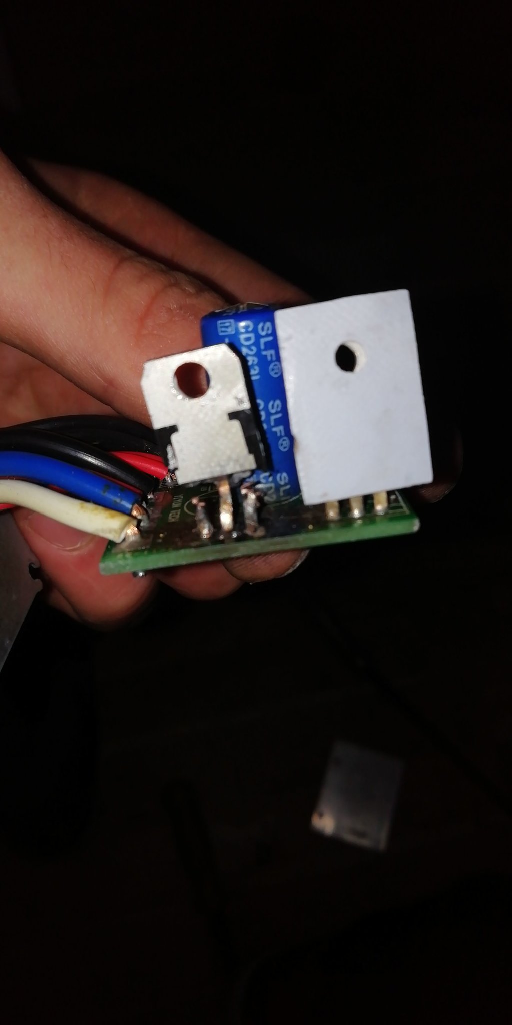

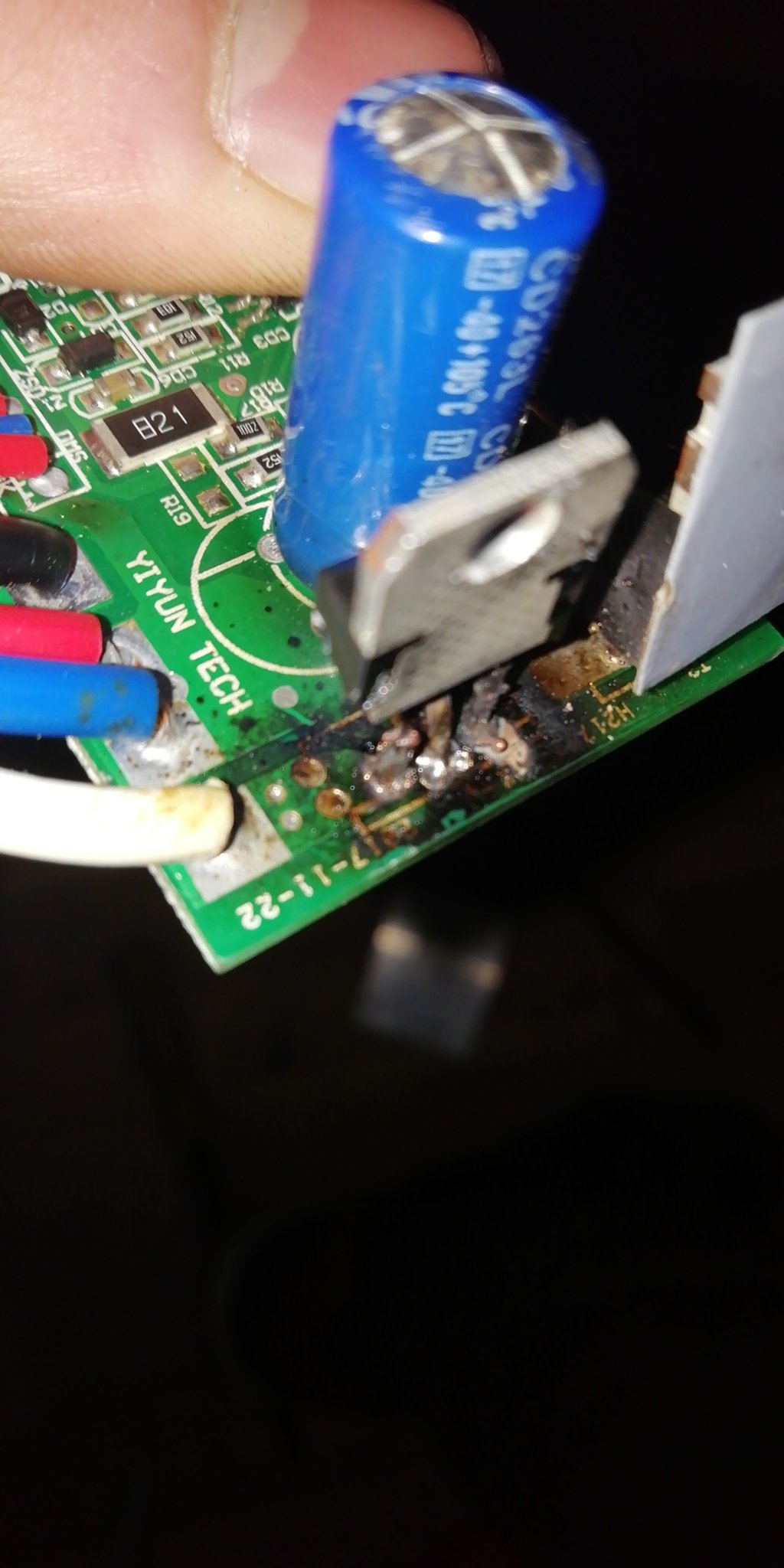

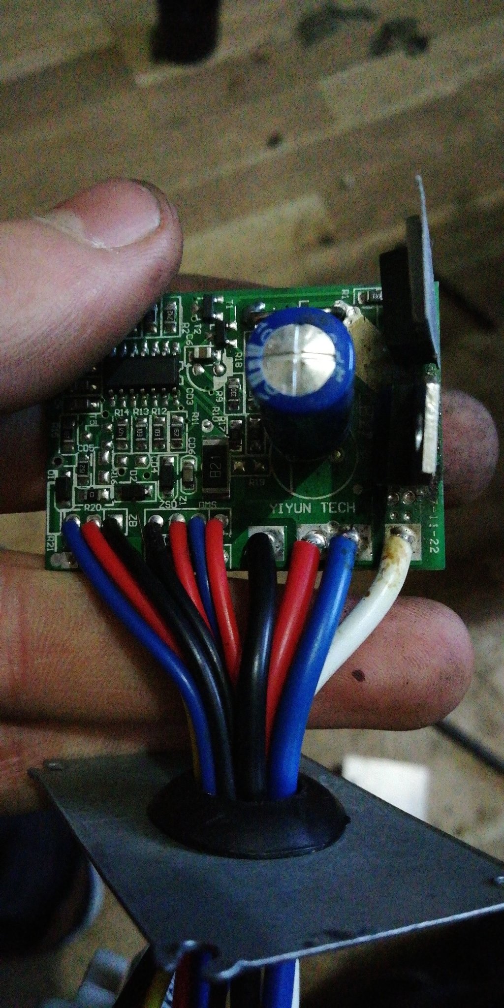

Elektrikli bisiklet beynimin 1 mospeti yandı 24v 250w beyine hangi mosfeti kullanmalıyım 24v 250w motor çalıştıracağım yanan mosfet fhp20100
Sağlam olan RU6888R
ÜZeridneki kod okunmuyor mu, yanındakilerin kodu nedir?
irf1404 veya irf1405 kullanabilirsiniz. eğer n kanal ise ve lojik tip değilse.
ayrıca görseldeki kapasitörde şişmiş. Aklınızda olsun o kapasitörüde değiştirin.
Bu mosfetin bu şekilde patlaması bence mümkün değil.
Sanki eski mosfet sökülmüşte farklı bir şey takılmış gibi geldi bana.
Ama yinede doğrusunu ustalar bilir yani.
