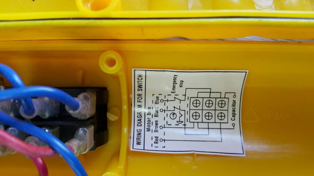

Resimdeki vincin yukarı aşşaği tuşunu sürekli bozuluyor nerden bulabilirim düğmenin çalışma mantığı bilemedim 3 giriş solda 3 giriş sagda diğer resimdeki kumandaya çevirmeyi düşünüyorum daha dayanikli olmaz mı sizceEkli dosyayı görüntüle 41432

Ben düğmenin fonksiyonu bilmek istiyorum,ortadaki girişler ortak uç galiba yukarı basinca hangi uclar enerjileniyor yada aşşağı basınca hangisi enerjileniyor o önemli
220 v motorlarda yön değişimi ana sargı yada yardımcı sargilarin birinde faz ile nötr yer değiştirilerek yapılır. Senin vinçte sargilardan birine direkt faz nötr gitmiş. Diğer sargiya da buton üzerinden faz nötr gidiyor. Butonun normalde ortada duruyor. Pozisyonunu değiştirdiğinde faz nötr yer değiştirerek motora enerji gidiyor. Seni butonda faz nötr acil stop kontaklarindan geçip indirme-kaldırma butonunun orta kontaklarina gidiyor. Pozisyon değiştirdinde faz-nötr yer değiştiriyor. Almak istedigin buton tek başına bu iş için uygun değil. Ya uygun buton almalısın yada küçük bir pano montajı ve resimdeki butonla daha uzun ömürlü hale getirebilirsin. Fazla konuştum galiba[emoji3][emoji3]
Butonun calismasi nasil acaba orta ortak uc yukari basinca ust uclarmi kapaniyor

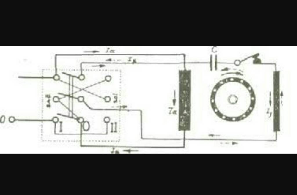

Zannedersem pako şalter bağlantısı böyleydi
buyrun, çift sargılı çin malı vinç baglantı şeması
Arkadaşlar, ilç çizimi yaptım, yaptım ama içime sinmedi. Ben, 10 yıl önce, böyle bir vinci asansaör gibi iki katdan çagırmalı yapmışdım.İlk çizimde, nötrün iki sargının müşterek ucuna gitmesi gerektiğini biliyorum ama bir türlü çıkaramadım, evden de çıkmam gerekdi, yükledim çıkdım. İkinci çizimi yüklüyorum, bunun dogru olduguna eminim, tabiki düzeltme ve tartışmaya açıktır.
