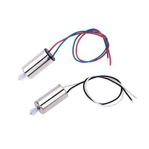

Motorları araştırdığımda kablo renklerine göre satıldığını gördüm.
Bir yöne ait iki motor mavi beyaz kablolu. Bu tip motorlar internette var.
Fakat diğer yöne ait iki motordan biri kırmızı-mavi diğeri kırmızı-siyah kablolu.
Çalışmayan motor kırmızı-siyah kablolu olan.
İlginçtir ki internette satılan mavi-beyaz kablolu motorlar dışındaki motor kabloları hep kırmızı-mavi.
(Ya da kırmızı-siyahlıyı ben bulamadım ?!...)
Sorum şu:
Kırmızı-siyah kablolu motor yerine kırmızı-mavi renkli olanlar olur mu?
Ve motor şu tipte, genelde satılanlar 3,7 volt, hepsinde standart mıdır?

İnternetteki kırmızı- mavi kablolu linkini verdiğim motor benim çalışmayan kırmızı-siyah kablolu ile eşlenikmi? En, boy, gerilim vb standart mı? Onu merak ediyorum.

Ürünleri ayrıntılı inceleyince çap, boy ve mil uzunluklarında ufak farklar olduğunu gördüm.
Demek ki hepsi standart değil. Elimizdeki motoru ölçerek ürün bakılacak.

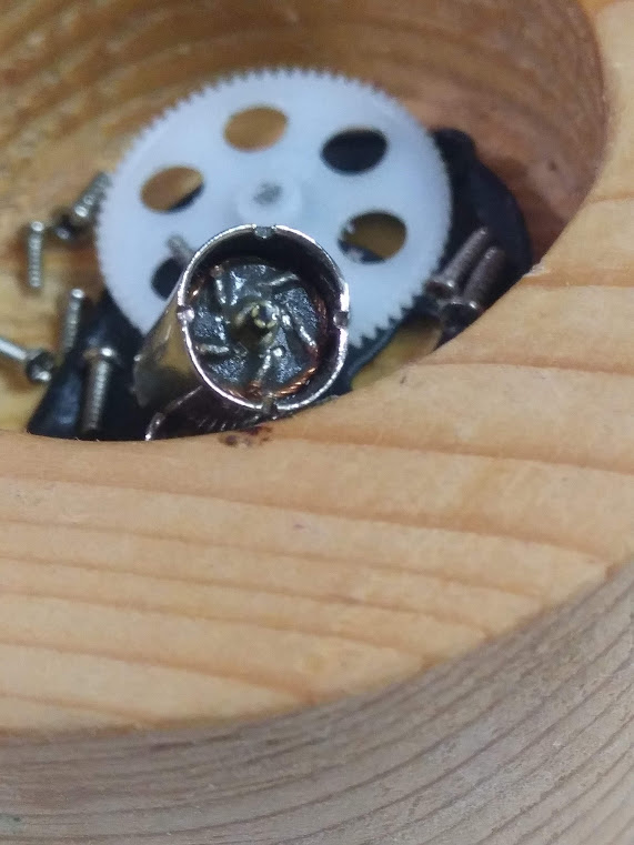

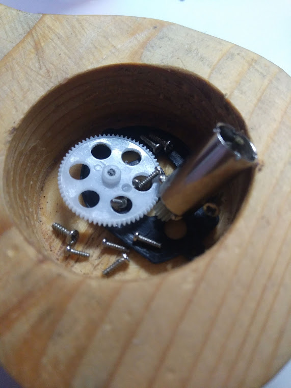

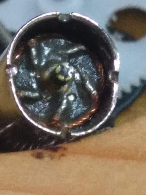

Ben içini açtım ustam fotoğrafını paylaşayım isterseniz.
O an bir işim çıktı unutmuşum resimleri.
Tüm parçalarını çektim. Bir tek motorun üstündeki kapak eksik kabloların çıktığı. Motoru sanayiye götürmüştüm elektronikçilere sormak için, kimsede yoktu. Bu arada motorun arızası aldığım gibi başlamıştı, drone havada sabit durmuyordu öne çekiyordu kendini. Trim ayarı yapsam bile her defasında resetleniyordu.
