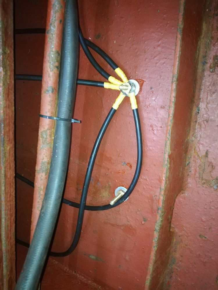

Herkese merhabalar bir arşiv dolabımız var üstünde pano var olduğu icin topraklama yapmak istiyoruz nasıl yapabiliriz bi görsel estetik gönderebilecek yardımcı olabilecek varmıdır teşekkürler
böyle bir vida ile kablo tuttur eski çalıştığım işre sabit akım güç kaynakları kasalarına yapardık. foto google'dan.
Sayın Paskomya nasıl yapılması gerektiğini yazmış.
Arşiv dolabının pano ile herhangi bir şekilde irtibatlı olduğunu düşünmüyorum. Sadece uzerinde pano var diye topraklama yapılması anlamsız. Hatta "Uyuyan yılanı uyandırmak." bile denilebilir ki sağlam olmayan bir topraklama üzerinden elektrik gelebilir...
Topraklama var ( kalitesi ? ) kaçak akım koruma rölesi ( 30mA ) takılımı ?
