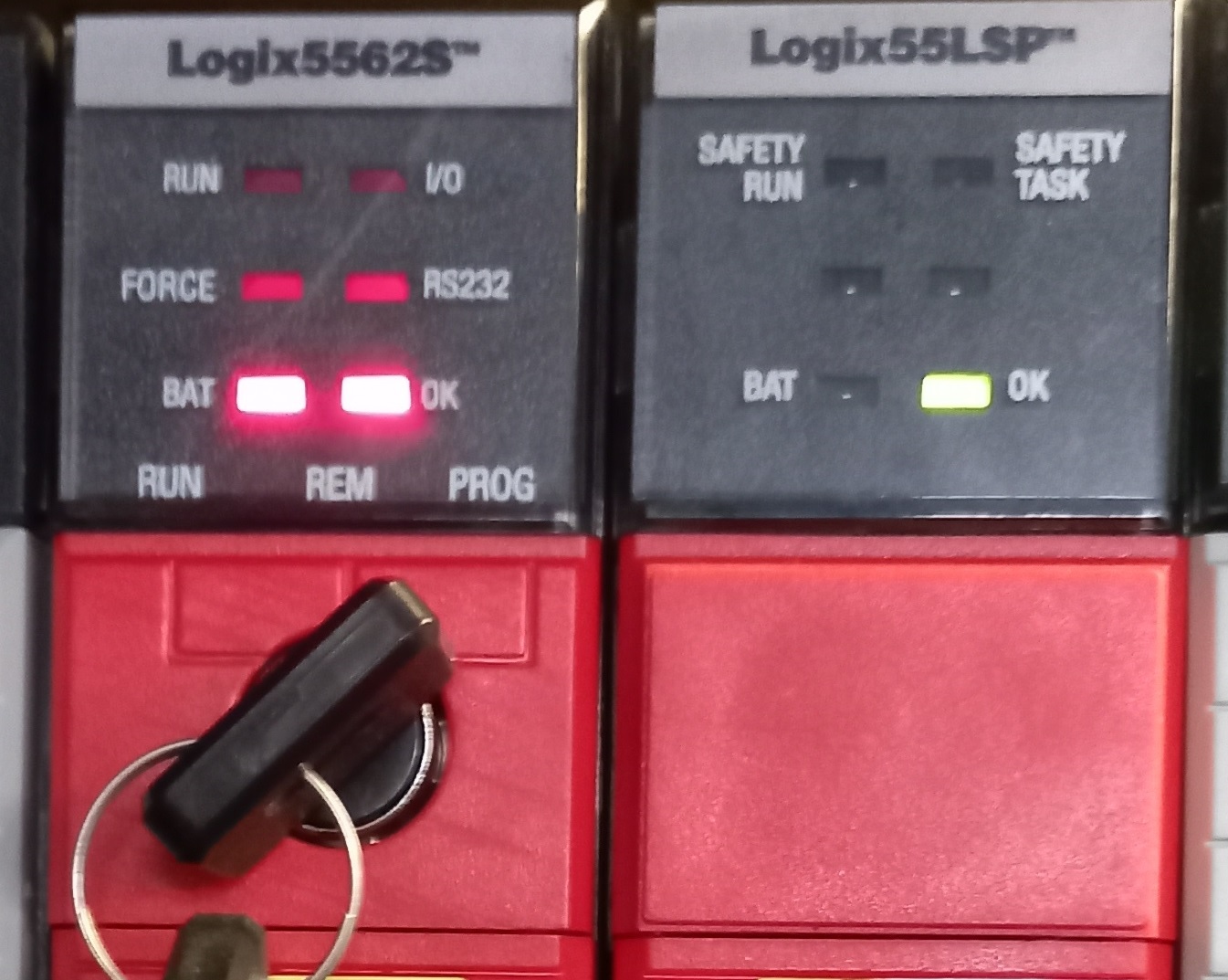

Logix5562s PLC'nin switch konumu hangi konumda olmalı.PLC stop'dan çıkmıyor.
Üzerindeki konumlar
RUN
REM
PROG'rı var.
RUN durumunda içerisindeki program çalışır fakat programa online müdehale edemezsiniz.
REM durumında program çalılır ve programa bağlandığınızda online değişiklik yapabilirsiniz.
PROG durumunda plc program moduna geçer ve outputları çıkış vermez. Prog durumundan çıkmak için plc run durumuna alınır(daha sonra bağlanıp değişiklik yapılacak ise prog modundan run ardından da rem durumuna alınmalı)
PLC'nin ledlerinin de görüleceği şekilde resim atabilirseniz konu daha net olabilir.
"BAT" ledi yanıyor içerisindeki pili bitmiş olabilir ve CPU'nun enerjisini de uzun süre kestiyseniz içerisindeki plc programı silinmiş olabilir.
PLC içersinde hafıza kartı var.
Silinmiş olsa oradan yükleme yapamaz mı?
Hafıza kartında program varsa ve plc de ayarları yapılmışsa normalde oradan yüklemesi gerekir. Elinizde yedek programı yok mu?
