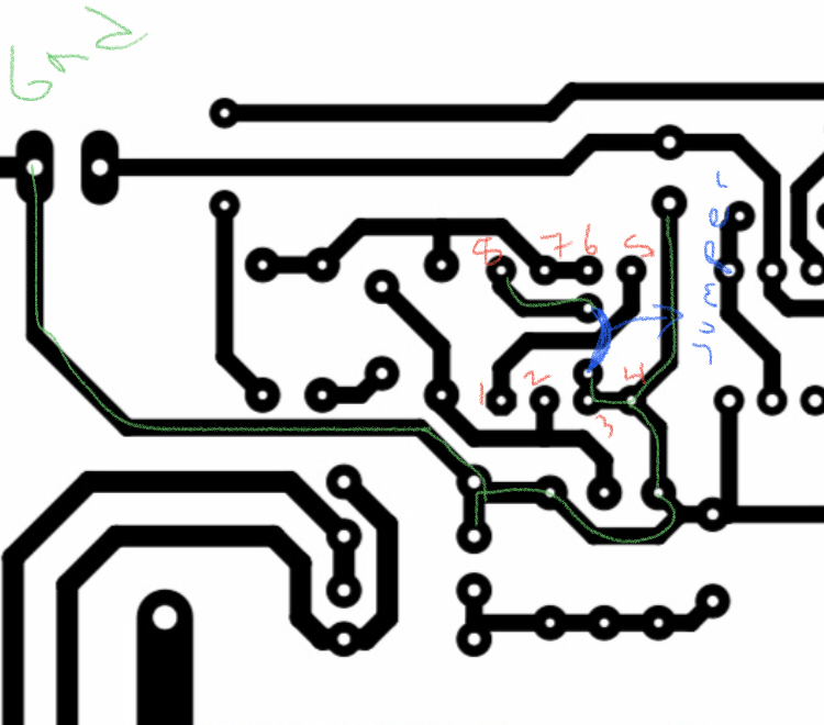

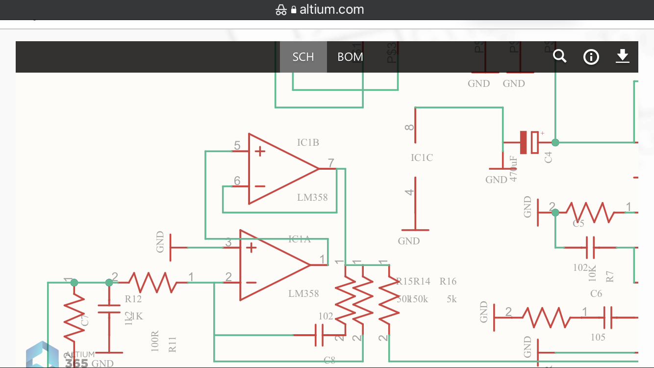

30
Bu devre şemasında bir yanlışlık varmı 4 ve 8 inci pinler sırasıyla gnd ve Vcc olmalı nasıl olur da kısa devre edilir.Baskı devrede de aynı şekilde çizilmiş yollar jumper ile kısa devre 4 ve 8

Bu devre şemasında amaçlanan nedir? Ne yapmaya çalışıyorsunuz? Biraz ondan bahsediniz. 8 ve 4 opamp in besleme girisleridir. Besleme girişlerini kısa ederseniz, entegre çalışmaz, güç kaynağınız kısa devre olur

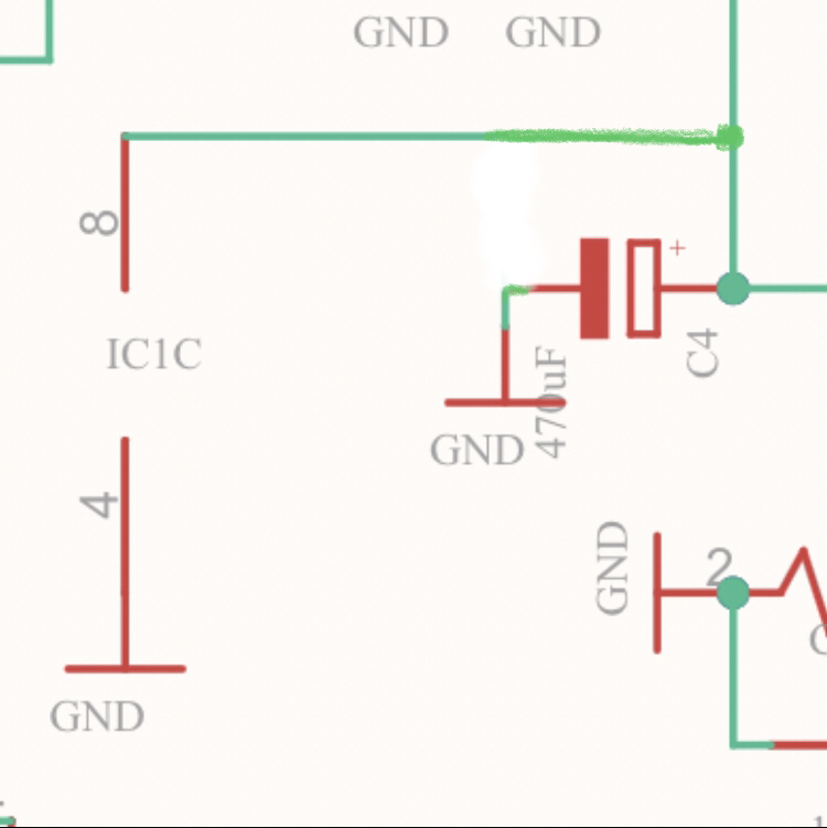

Aynen öyle bir yanlışlık var devreyi internetten alınca bu şekilde çok denk geliyor.
Devrede kısa devrelik bi durum yok çünkü entegreye + girmiyor kapasitör üzerinden geçirmiş gösterip çekmişler voltajı resmen :D
Devre sg3525 ve lm358 üzerine kurulu PWM mosfet sürücü kontrol devresi
lm358 burda ct103 den feedback alıp işleyip sg3525 in duty cycle inı değiştirecek amaç o da bu şekilde çalışmaz bu opamp yani ben böyle bişi görmedim gören varsa yazsın diye bi sorayım dedim

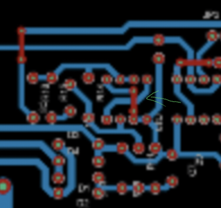

Ortada IC1C yazan, 4 ve 8 nolu pinin besleme
olduğunu belirten yere jumper yapmışlar.
Siz şemayı takip edip yeniden düzenleyiniz.

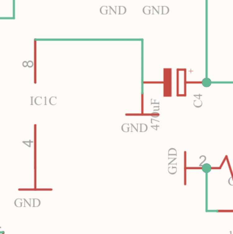

Teşekkür ederim yardımcı olduğunuz için
Şu şekilde yapacağım ;
